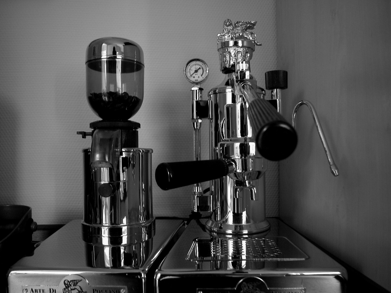

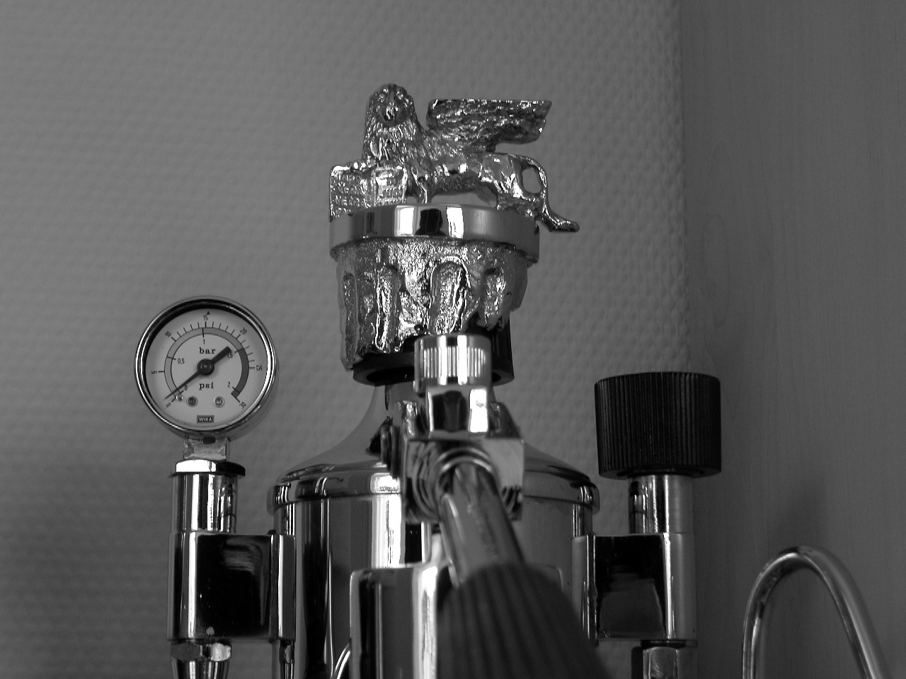

    • Habe noch 2 Bilder von der Poccino gemacht, diesmal bei Tageslicht und mit Stativ, Kamera: Nikon Coolpix 5000, Status: verbesserungswürdig :1f642:
