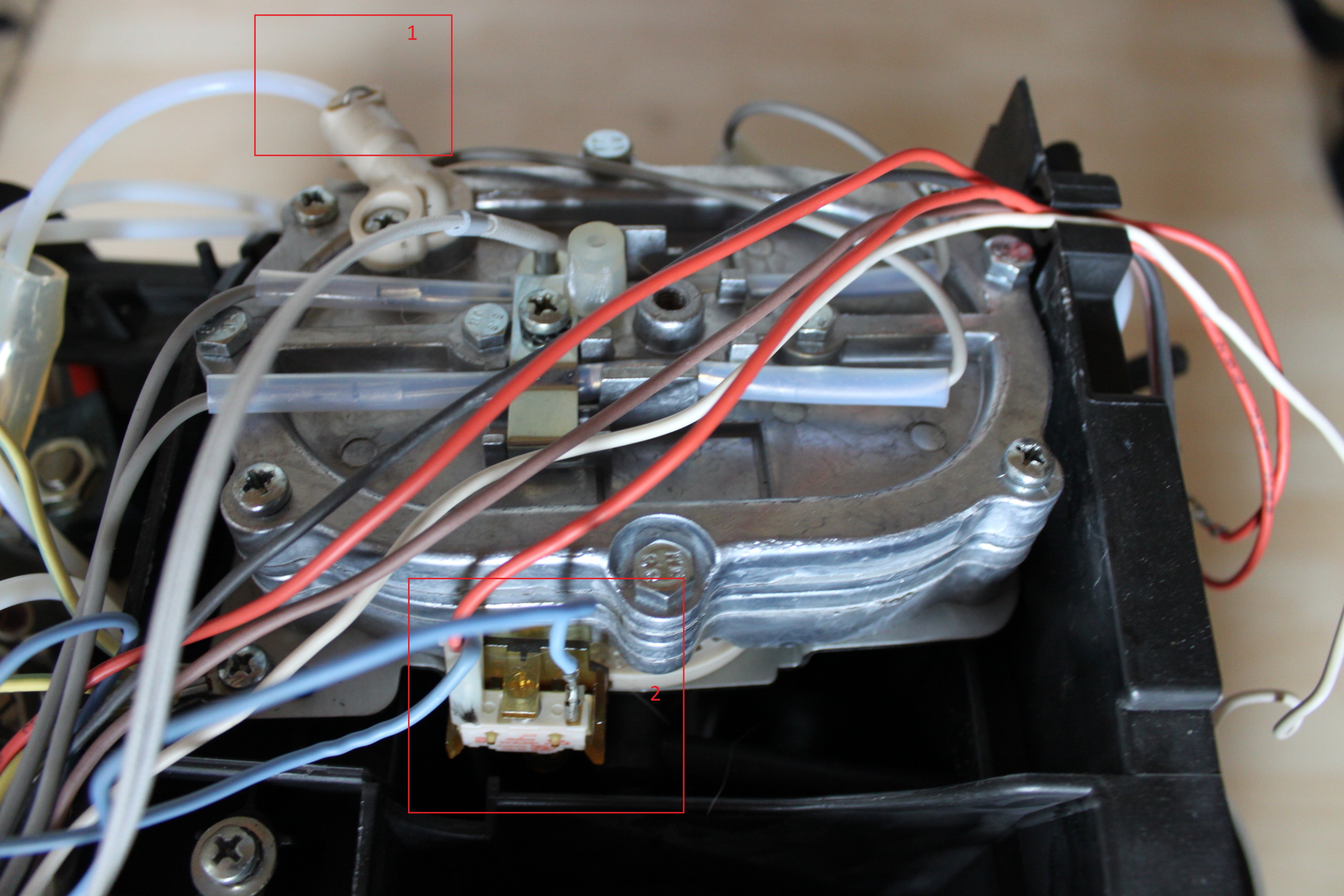

    Habe im Feld1 den Schlauch gelöst, hier kommt Wasser beim Spülen.
    Auch der Dampfhahn funktioniert ganz normal.
    Kannst du mir sagen wofür der Schalter im Feld2 ist?
    Der Schalter wird von dem Brühkolben betätigt.
    Fährt der Brühkolben aus eigener Kraft auf den Schalter oder wird dieser durch das Hochfahren der Brüheinheit betätigt.

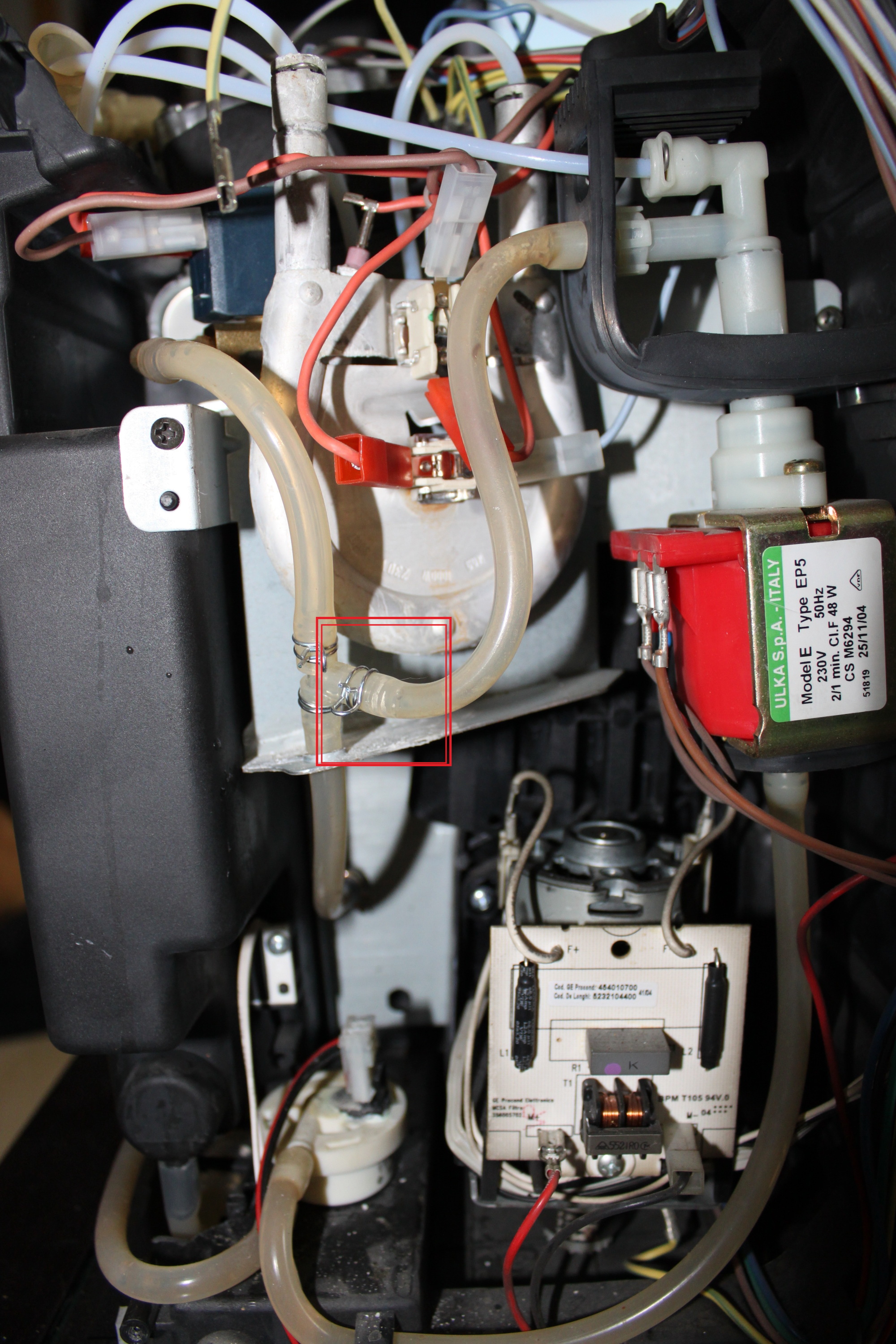

  • Hinten an der Pumpe sitzt das weisse Überdruckventil. Dort geht ein dicker Schlauch ab. Schau mal, ob da das Wasser weggeht.
  • Wenn aus dem abgezogenen Schlauch nichts kommt, kann es nur noch dieses Ventil sein. Bau das Ventil aus, zieh die Magnetspule ab und leg das Ventil über Nacht in Entkalkerlösung ein, Manchmal bringt das was. Wenn nicht, da bekommst du Ersatz.
  • Hatte das Ventil im entkalker. Hat funktioniert. Hängt zwar ab und zu noch etwas (hat mit der Benutzung des Dampfhahns zu tun)
    Habe einfach ein neues Bestellt.
