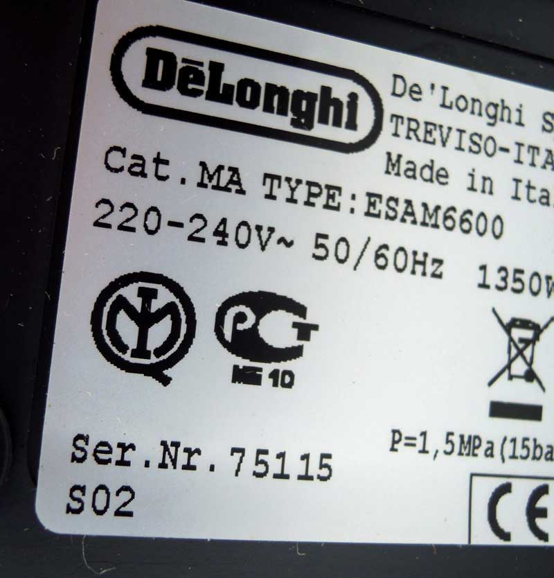

DeLonghi ESAM 6600 / S02-------nix geht mehr
  • DeLonghi ESAM 6600 / S02-------nix geht mehr
    Hallo Kaffeeexperten!
    Einschalten: Display dunkel nur die unteren 3 Tasten sind blau erleuchtet
    Getriebemotor fährt in Position: Motor läuft, wenn in Endposition angekommen, kommt leichter Klick, dann alles dunkel.
    Wenn ich Stromlos mache und wieder unter Spannung setzte leuchten wieder nur die 3 unteren Tasten. Dann wiederholt Motorpositionierung, klick, aus!
    Hat einer eine Idee was das ist?
    Bernd
    P.S. Messgeräte, Werkzeug vorhanden, VDE Vorschriften bekannt.

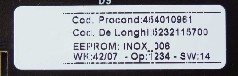

  • Ich scheine den Fehler gefunden zu haben. Wenn ich das Display ausbaue sehe ich ganz schwach das eigentlich alles geht. Nur durch das verdunkelte Glas ist nichts mehr zu erkennen. Habe mal den Raum verdunkelt dann sieht man noch was, und es geht alles.
    Da werde ich wohl die Displayeinheit neu brauchen. Oder lässt sich die reparieren?
    Dürfte doch dieses sein: 5232119800
    Bernd

  • Hallo Bernd,
    genau das hatte ich vermutet. Das ist die LED-Beleuchtung ausgefallen. Es gibt hier in einem Beitrag eine Anleitung zum wechseln, da sollte man aber schon einigermaßen fit im löten sein. Ich kann dir auch eine instandgesetze Platine anbieten. Falls du Interesse hast, schreib ich dir eine PN.
