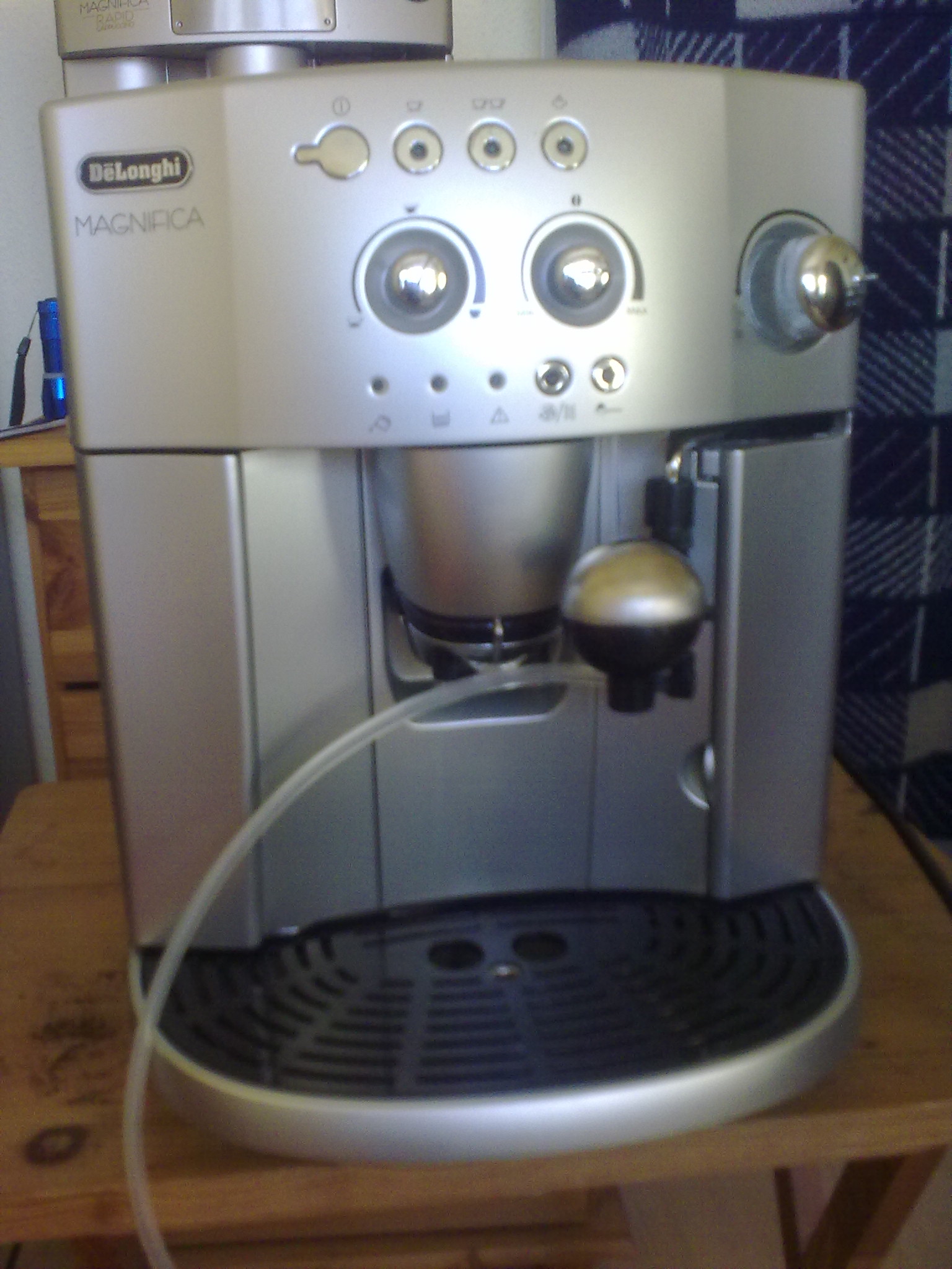

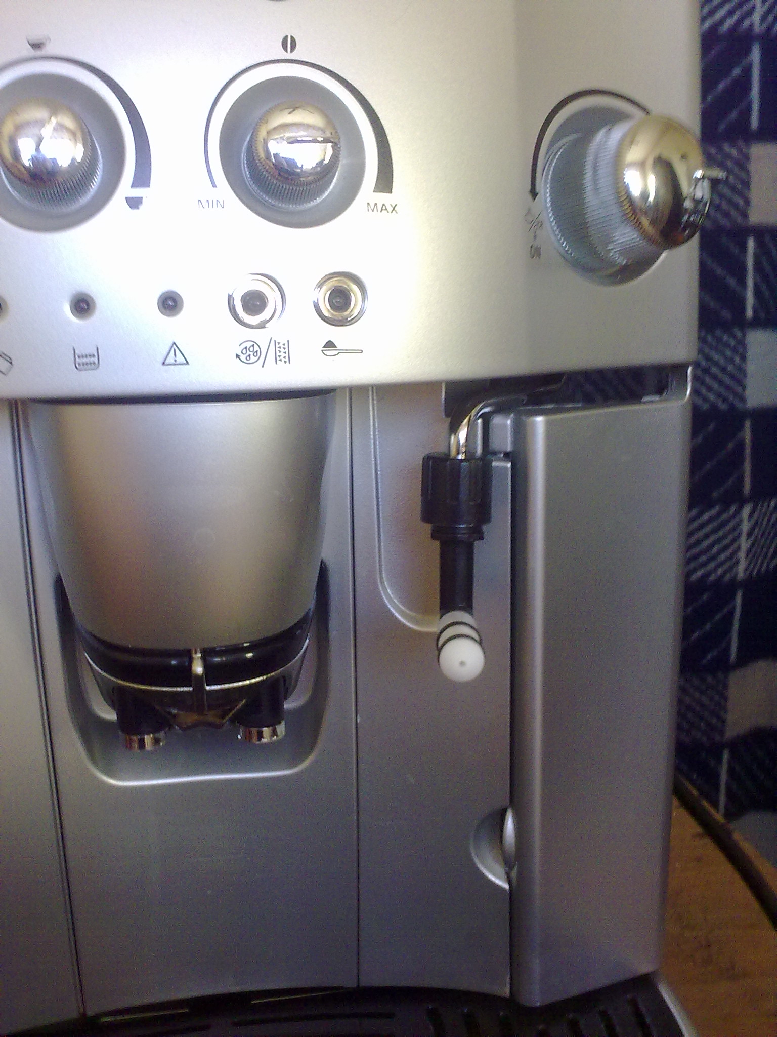

    • Es gibt auch die Möglichkeit den Saeco AC (siehe HIER) zu benutzen. Beim unteren Adapter, mit dem weißen Steg, muss kein Feingewinde ins Rohr geschnitten werden. Sofern die ECAMs noch ein 6mm Dampfrohr haben. Sieht dann so aus, wie auf dem Foto.
        494,59 kB, 1.536×2.048, 936 mal angesehen
        648,78 kB, 1.536×2.048, 775 mal angesehen
      Gruß Fred

      Es ist zwa eine späte antwort, aber ich habe eine lösung gefunden um ohne garantieverlust die Delonghi 22.110 einen cappuccinatore zu "verpassen"
      Ihr kauft dieses teil ebay.de/itm/AEG-Saeco-Vienna-M…3%B6r&hash=item233509f2f2 + noch eine gummie das über das auslaufrohr geschoben wird von der SAECO Moltio Cappuccinatore HD8768/01.
      Leider habe ich dieses noch nicht gefunden, wird aber wohl irentwo zu kaufen sein.
      Dan sieht dreht ihr denn aufschäumer und das kleine plastik teil unten von der Delonghi ab.
      Schiebt das gummie von der Seaco drüber und schiebt dan der cappuccinatore drauf. Fertig.
      Macht einen schönen samtigen milchschaum.......................
