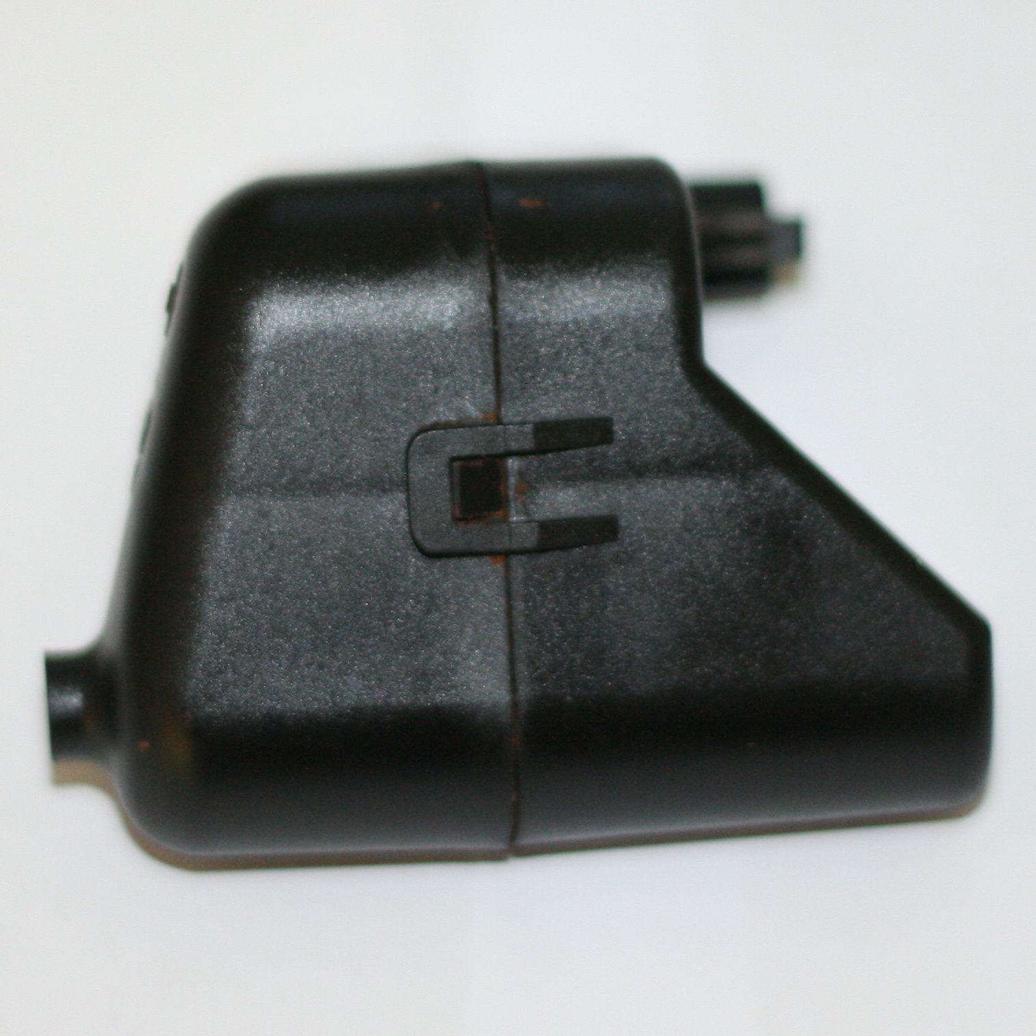

    Hallo Kaffee Gemeinde,
    meine Surpresso S40 Tk64001/2 hat ein kleines Problem.
    Beim Putzen letzte Woche ist mir unten im Tresterbehälter diese kleine schwarze Plastikbox in die Hand gefallen.
    Leider weiß ich nicht mehr genau wo genau das mir runter gefallen ist.
    Bei den Explosionszeichnungen ist mir dieses Teil nicht aufgefallen.
    Kann mir jemand sagen wo genau dieses Teil hingehört?
    Kann auch gern noch Bilder aus einer anderen Perspektive geben.

    bei komtra.de gibt es Serviceanleitungen für Dein Gerät.
    Unter anderem eine Übersicht:
    http://komtra.de/media/files/KOMTRA_GMBH_B...NNENANSICHT.pdf
    In dieser kannst Du auf Seite 4 sehen, wo das Expansionsgefäß
    angebracht ist.
