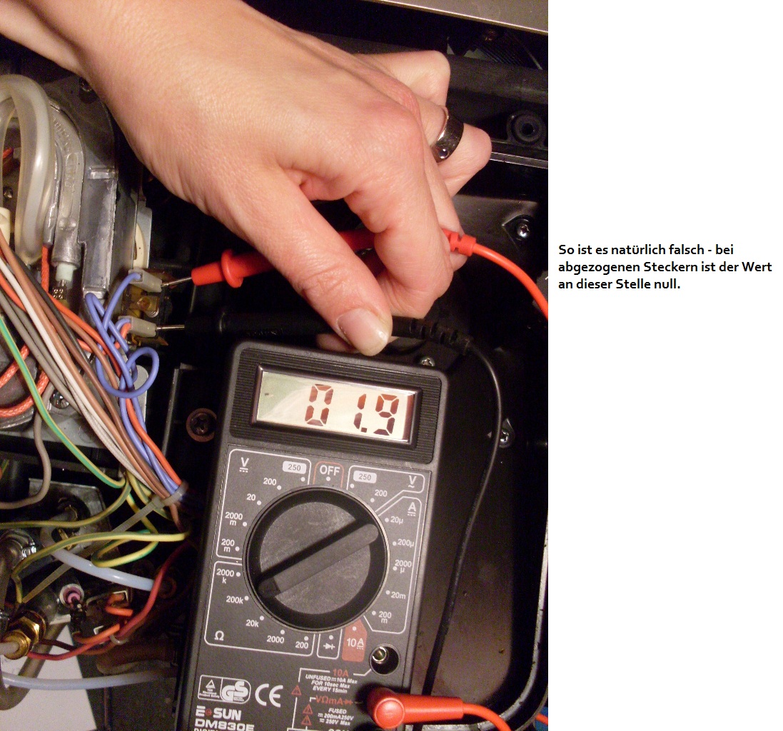

    Also: Unsere Delonghi ESAM 3500 hat von einer Tasse auf die nächste den Geist aufgegeben und zeigt nach langer Aufheizphase "Allgemeine Störung" an. Tassenbezug ca. 7.000. Habe den Testmodus laufen lassen - alles ok. Die Heizplatte wird allerdings nur im hinteren Bereich warm - was vermutlich ein Hinweis auf einen defekten Thermoblock ist, wie ich vermute?
    Nachdem ich mich hier durch ähnliche Beiträge gewühlt habe, habe ich folgende Teile bereits durchgemessen:
    Dampfheizung oberes Thermostat: 0,3
    unteres Thermostat: 0,5 Ohm.
    Anschlusskontakte Dampfheizung 53,6 Ohm, Thermofühler 100,3.
    Thermofühler Thermoblock: 103,8

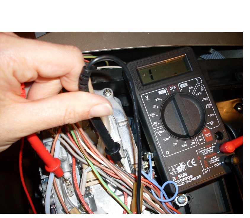

    Kontakte oben auf dem Thermoblock bei gezogenen Steckern: 0
    Kontakte seitlich: 0 bei gezogenen Steckern, angeschlossen 1,9 siehe Fotos
    Also, bestelle ich einen neuen Thermoblock? Oder liege ich falsch?

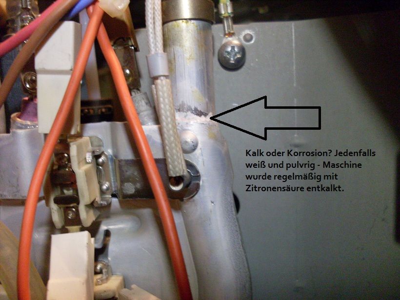

    Und schaut euch mal bitte die Fotos an - ist das eher Kalk oder Korrosion an der Dampfheizung? Oder pulverförmige Milzbranderreger? :1f609:
    Und ist der eine Stecker angekokelt - oder könnte das einfach nur durch Kaffeedampf passiert sein?

  • Der TB ist defekt. Die Spuren am Dampferhitzer sind nach dem Foto schwer zu beurteilen, sehe ich aber als nicht relevant an. Die braune Verfärbung am Stecker kommt im Laufe der Zeit durch die Hitze, ist auch nicht relevant. Der 3. Kontakt am Magnetventil ist für den Schutzleiter, falls er denn angeschlossen wird.

    Das Messergebnis an den Thermoblock-Kontakten ist genau das Gegenteil von "Null".
    Das Messgerät zeigt "1", das steht für "Messbereichsüberschreitung" und besagt also dass der Widerstandswert größer als der eingestellte Messbereich (hier 200 Ohm) ist. Heisst soviel wie "Unterbrechung, kein Durchgang"
    Anzeige "Null" würde jedoch heissen "Kurzschluss, voller Durchgang".

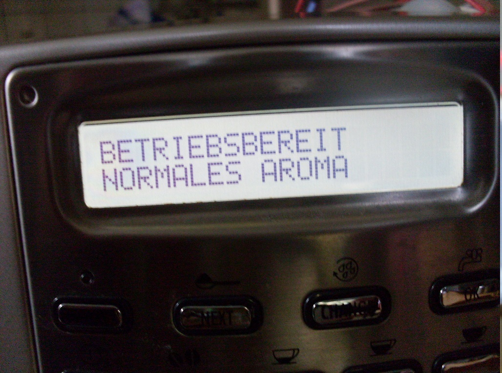

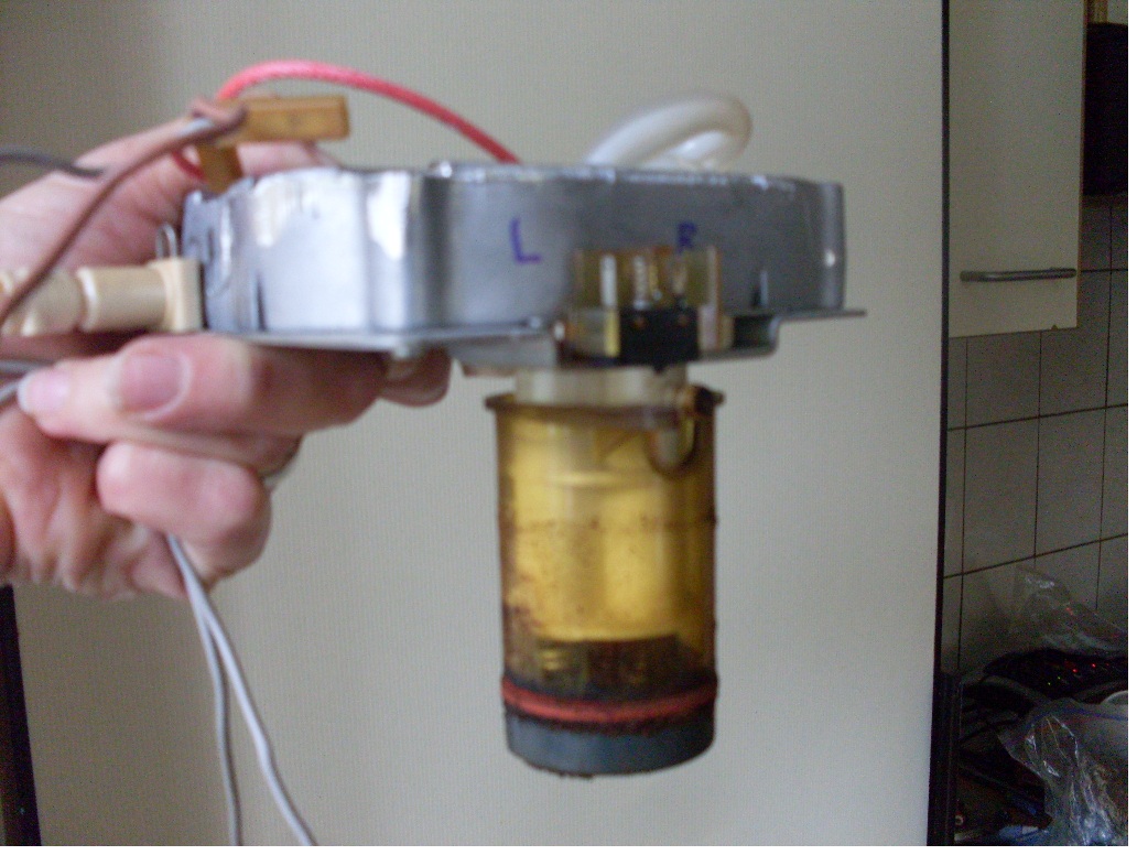

  • Geschafft!!!!!
    Liebe Helfer und Experten,
    ich hab's geschafft und bin stolz wie sonstwas - die Maschine läuft wieder, dank Eurer Hilfe!!
    Der Thermoblock in der Anleitung sieht zwar etwas anders aus - aber am Ende hab ich doch alles gefunden - und nach dem 3. Wieder-Zusammenbauen war dann endlich auch keine Schraube mehr übrig... :1f602:
    Das Schwierigste war - unerwarteterweise, die Muttern der langen Halteschrauben wieder aufzusetzen, an einer bin ich fast verzweifelt, weil ich nicht drankam.... Als dann alles geschafft war und die Maschine gerade wieder schön zu, floss das Wasser nach dem Aufwärmen erst gar nicht, dann sonstwohin - und deswegen das mehrfache Wieder-Öffnen... Ohne Gehäuse funktionierte es, mit plötzlich nicht mehr - irgendwann dann aber doch - und ich habe nicht die geringste Ahnung, woran es lag - aber das ist ja auch egal...!
    Der erste Cappuccino nach der Reparatur ist jedenfalls euch gewidmet... :1f602:
    Also: Ganz herzlichen Dank -
    und Prost, auf die nächsten 7.000 Tassen!
    :1f37b:

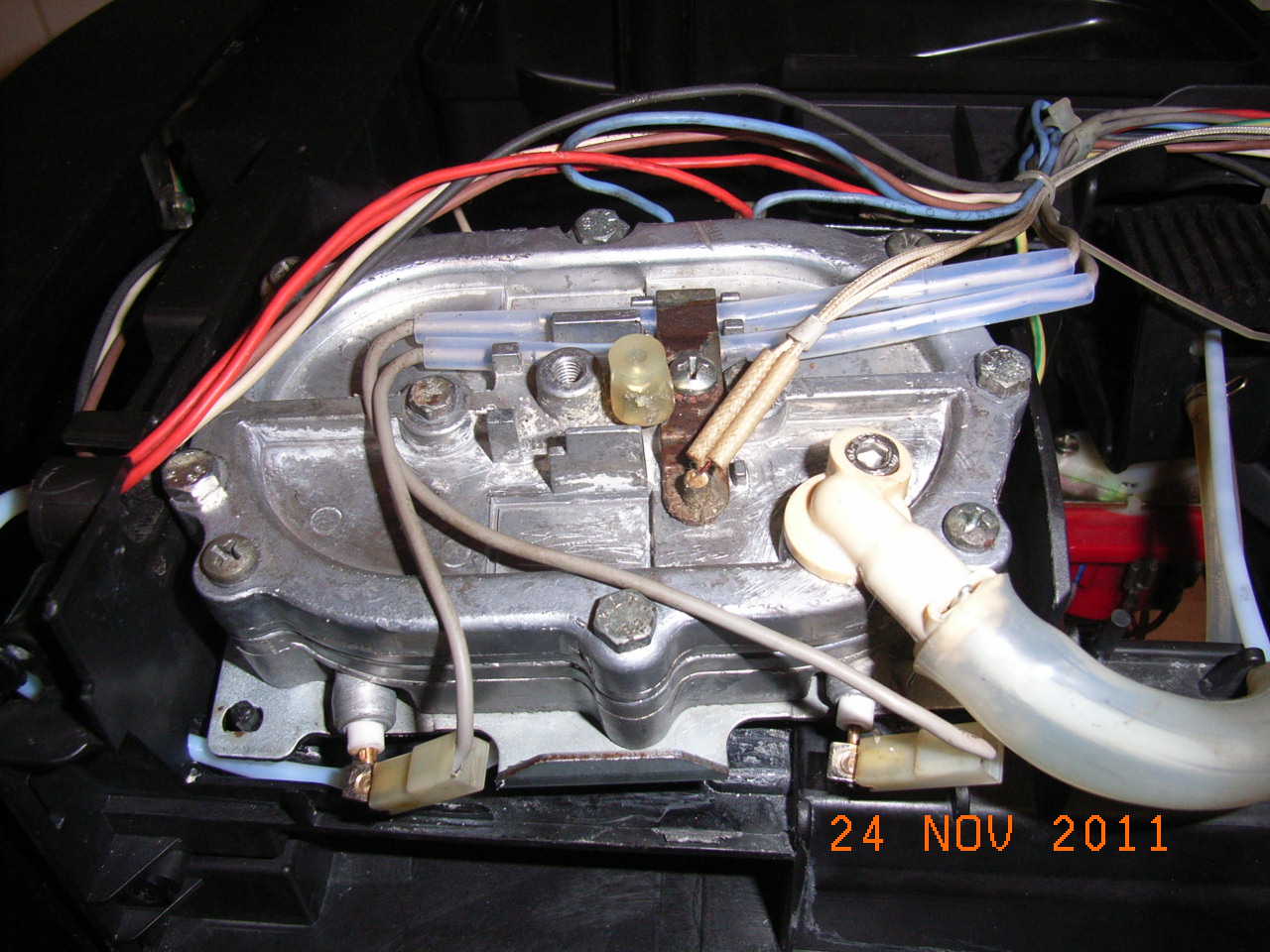

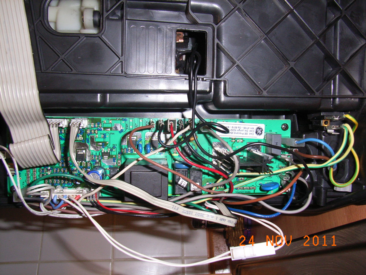

  • Hi, Leute! Hoffe sehr auf eure Hilfe! Bin auf (dumme) Idee gekommen meine EAM 2500 zu reinigen! Voll zerlegt und wieder zusammengebaut hab ich sie! Nun geht sie nicht mehr! Beim Steckerstecken leuchten alle Lämpchen und die Platine klackert dauernd!Dann hab ich Stecker umgedreht-ganze Wohnung ohnt Strom! Kabel von Heizung abgezogen-gleiche Geschichte! Nur bei Umdrehen des Steckers läuft BG hin und her und zwei grüne Lampen läuchten. Da wollte ich messen, was zu Heizung kommt-wieder die Wohnung ohne Strom (nur vom Messen an Kabeln von Heizung). Ich bin am Ende meines Wissens. Kann einer von euch sagen: was ich falsch mache?! (Heizung misst 56 Ohm, und schlegt nicht auf Masse) Danke!
  • Never touch a running system :1f609:
    Du hast irgendwo einen Fehler bei der Verkabelung gemacht würde ich behaupten. Welche Kabel wurden alle abgesteckt? Die Sicherung bzw. der FI fliegt immer bei Masseschluss.
    Kannst Du evtl. Fotos von der Leistungsplatine und dem Thermoblock machen, so dass man die angeschlossenen Kabel sieht? Bilder kannst Du hier hochladen, über den Reiter "Dateianhänge" bei der Beitragserstellung.
  • Sieht auf den ersten Blick alles ok aus, wobei ich gerade überlege, ob das Massekabel am Thermoblock befestigt ist, bzw. am Blech des Blocks? Kann man auf dem Bild nicht so sehen.
    Ansonsten fällt mir noch auf, dass der Thermosensor schon arg korrodiert ist. Den würde ich noch tauschen, damit es in Zukunft keine Probleme gibt.
    Gregpr
  • Wieso willst du da noch die Pumpe prüfen? Klemm sie an der Platine ab und mach den Pumpentest, wenn dann nix fliegt, ist die Pumpe defekt. Oder mess sie ohmisch durch.
