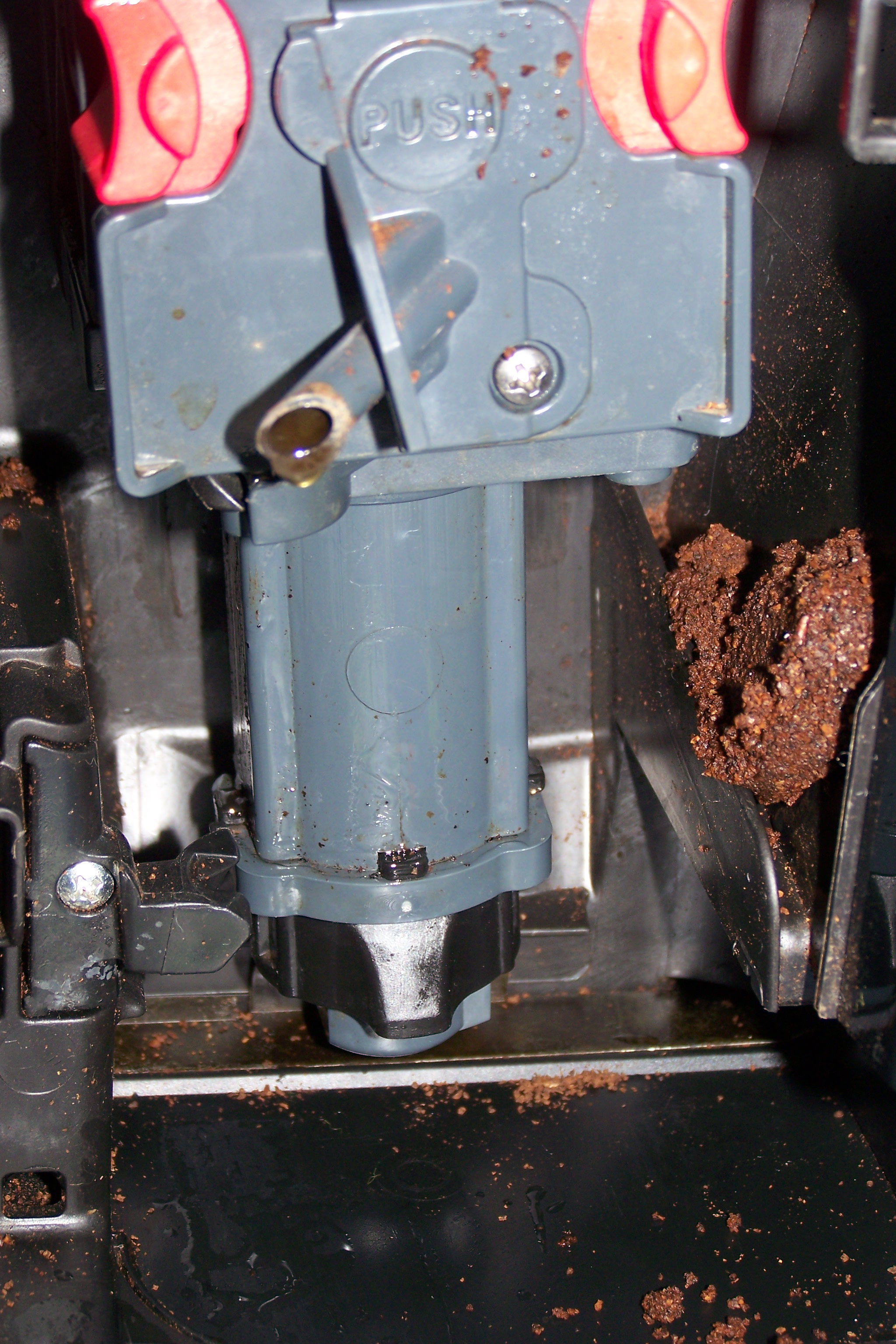

  • So nun scheint das Problem mit der Spülung behoben (hoffe ich) ... aber nun hat meine Maschine das Problem,
    das an der Brüheinheit der Brühkolben nicht mehr nach oben geht. Und dazu der Kaffee nicht in den Trester fällt
    sondern nebendran. Ich habe die Maschine in dem moment mit Pulver benutzt, da ich keine Bohnen mehr da
    hatte. Ich habe 1 Bild gemacht und angehangen.
    Weiß ja nicht was ich brauche? Neue Brüheinheit???
    Ach ja und die Maschine war geputzt :1f609: Nach 2 mal Kaffee durchlassen sah sie so aus wie auf Foto.
    Grüßle

  • Im Downloadbereich findest du eine Anleitung zum revidieren der Brüheinheit. Danach sollte das Problem behoben sein.
  • Genau die.
  • Jetzt bin ich langsam Rudi Ratlos .... habe es nicht hinbekommen mit der Reinigung und so ... habe daher einfach eine neue gekauft,
    die ich hier günstig bekommen habe. Nur leider ist das Ergebnis das gleiche wie auf dem Foto zu sehen. Direkt nach dem Einschalten
    sieht das schon so aus wenn ich die Klappe öffne......
    Was könnte es denn jetzt noch sein, nachdem die Brühgruppe komplett neu ist.
    Danke im vorraus.
    Grüßle
  • Wenn du von oben auf die geöffnete Türe schaust, siehst du eine Plastiknase. Diese geht beim schliessen der Türe in einen Schlitz der Maschine, dort sitzt der Türschalter. Überbrück diesen mit einem Stück Karton oder ähnlichem. Dann kannst du dir mal alles bei geöffneter Türe anschauen. Optimal wäre es, wenn du ein kurzes Video aufnimmst und auf youtube stellst.
