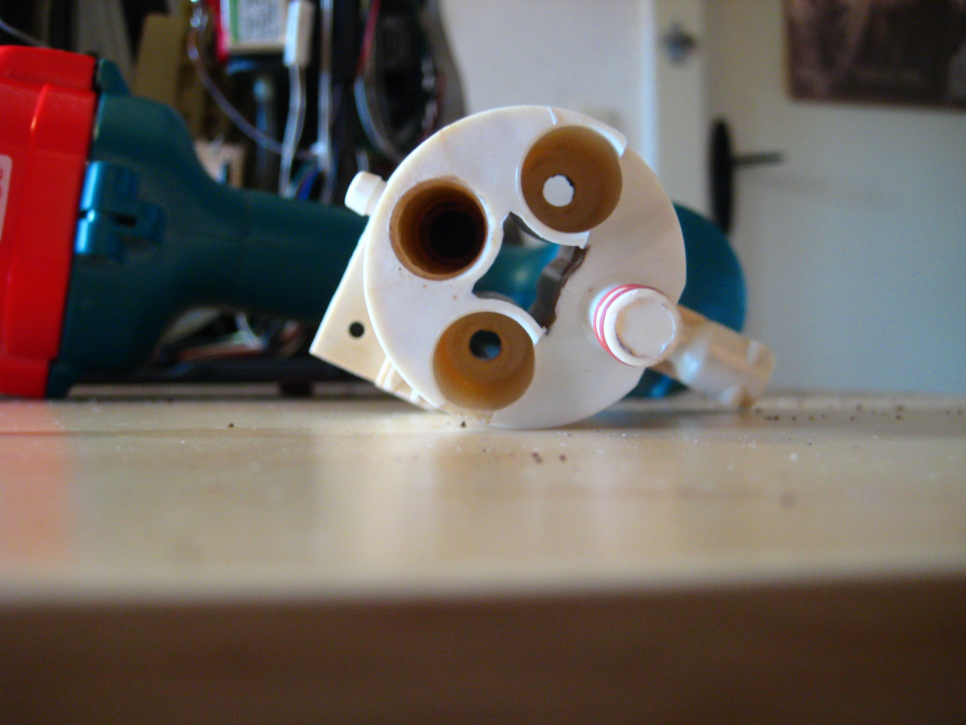

    Ich habe bei meinem Café Corso EAM 3500 (glaube ich, nur ein Heizkreis) den Thermoblock herausgenommen. Dort ist unten dran noch ein weiteres Teil, wo mir der Name schonmal fehlt. Könnte der oft beschriebene "obere Brühkolben" sein. Ein weißes Plastikteil, ein transparentes braunes ist drübergestülpt und drinnen sind zwei Federn, die braun gegen weiß drücken...wisst ihr was ich meine?

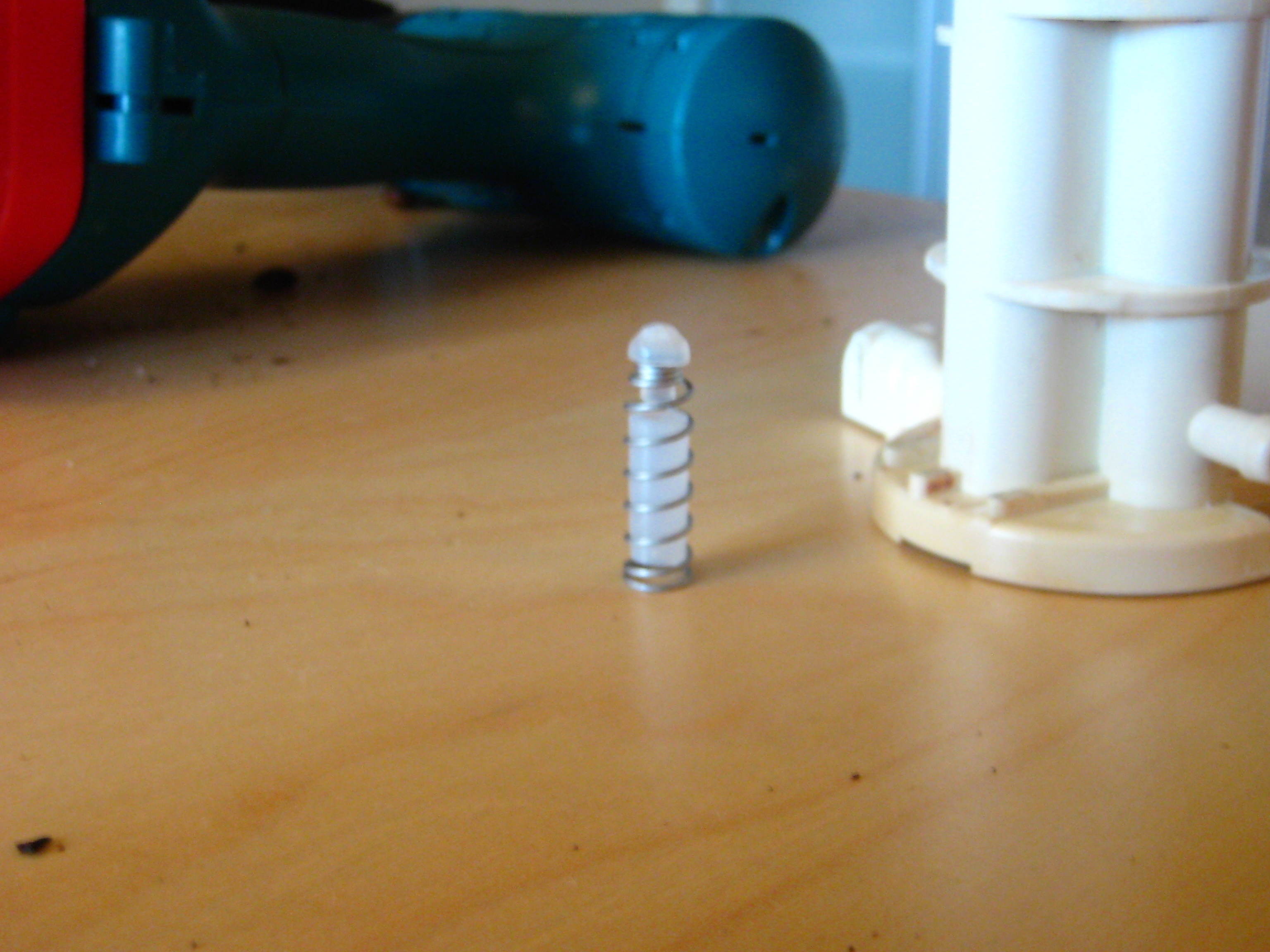

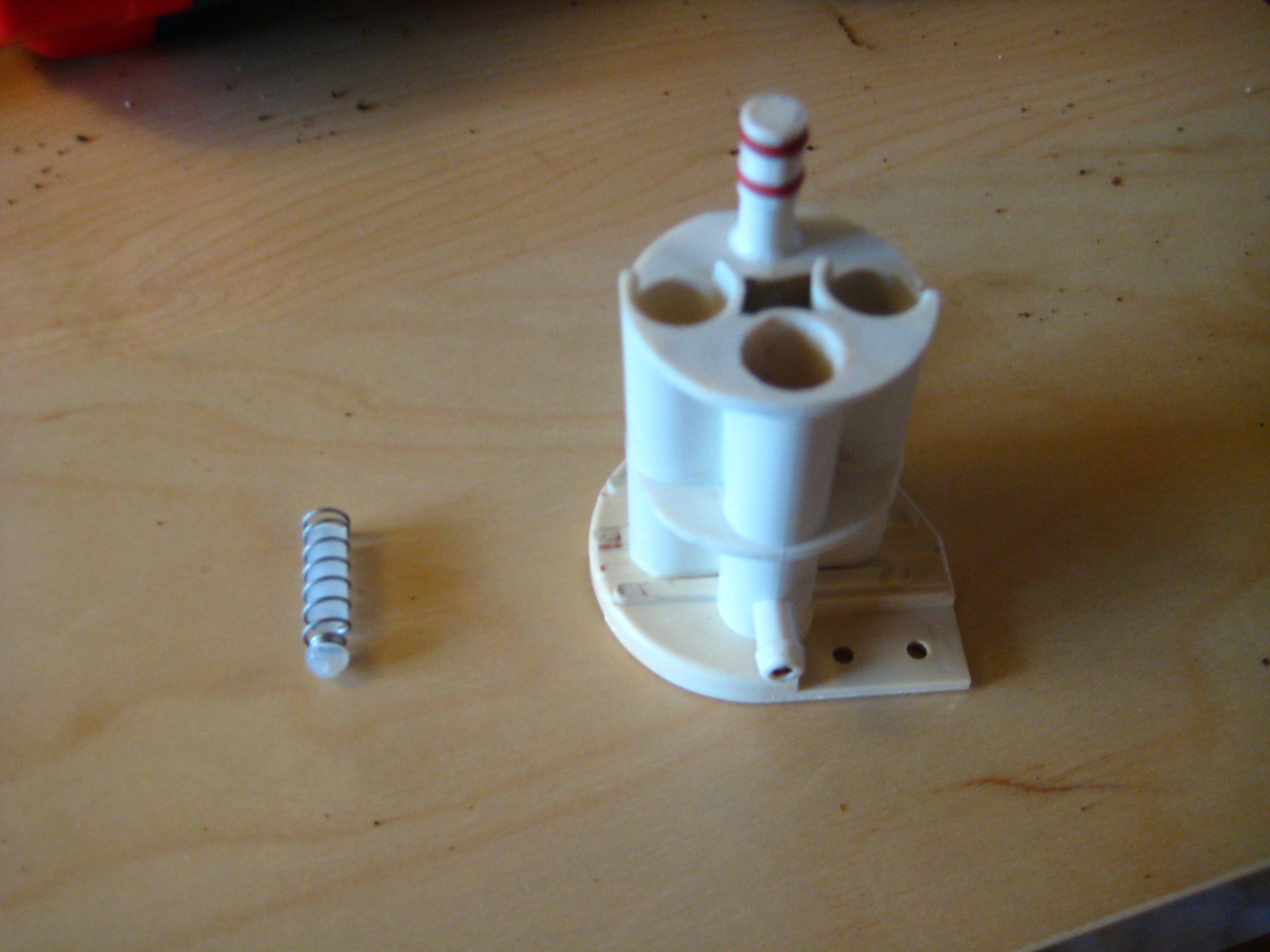

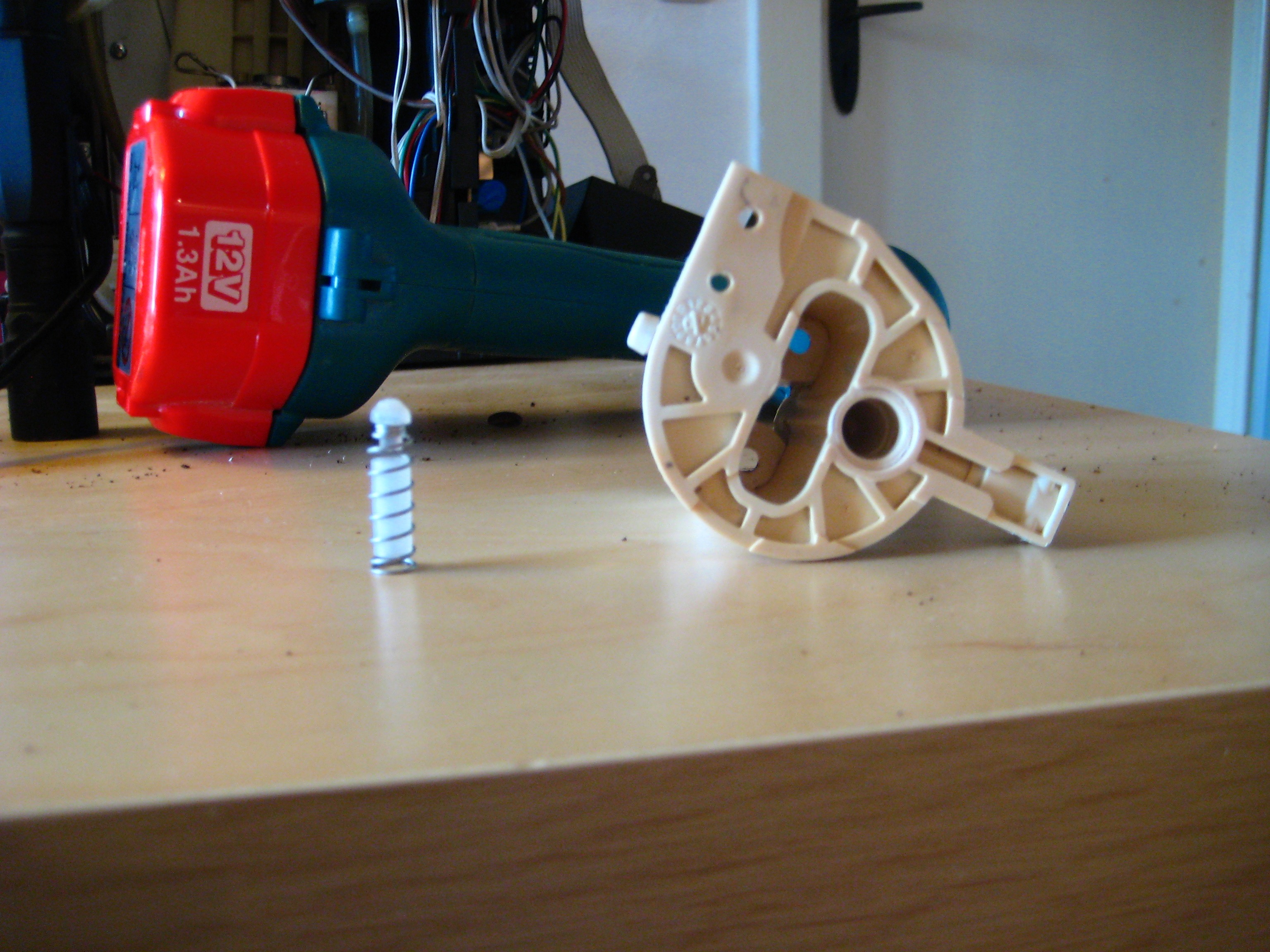

    Dieses Teil habe ich zumindest - da es total verdreckt und verkalkt war auseinander genommen und entkalkt und gereinigt. Dabei ist aus dem weißen Teil eine Feder (nicht die beiden dicken Federn) herausgefallen. (eine kleine Feder, die zwei silikonartige Dinge zusammenhält, einer davon ließe sich als "Kopf bezeichnen" - siehe Foto) Nun gibt es zwei Alternativen, von welcher Seite es in das weiße Teil gehört und genau das ist meine Frage. (siehe Fotos)
    Anhang 1: das Weiße Teil und die Feder
    Anhang 2: nochmal die Feder
    Anhang 3: in dieses, das runde Loch? oder in
    Anhang 4: dieses, das dunkle Loch?

  • So ist es, da habe ich jetzt auch erst nachschauen müssen. :floet: Bild 3 ist richtig, da gehört der Tropfstopp rein, aber nicht mit dem Kopf voran, sondern mit dem A....
    Entweder hast du eine Caffee Corso oder eine EAM3500 :1f602: Genaue Bezeichnung steht unter der Maschine.
  • Genau, dass Plastik-Köpfchen muss dir entgegenschauen. Also einfach mit der Feder nach unten in das Loch fallen lassen.
    Und ja, es ist der obere Brühkolben. In dem transparenten braun-orangenen Plastikteil ist noch ein Steigröhrchen mit Dichtungen. Einfach mal reinpusten um zu checken, ob es durchgängig ist, denn wenn der obere Brühkolben verkalkt war, kann das Steigröhrchen auch verstopft sein.
    Vor dem Zusammenschrauben mit dem Thermoblock am besten die Dichtung am Rakkord (das Plastikteil, dass in den Thermoblock führt) wechseln.
