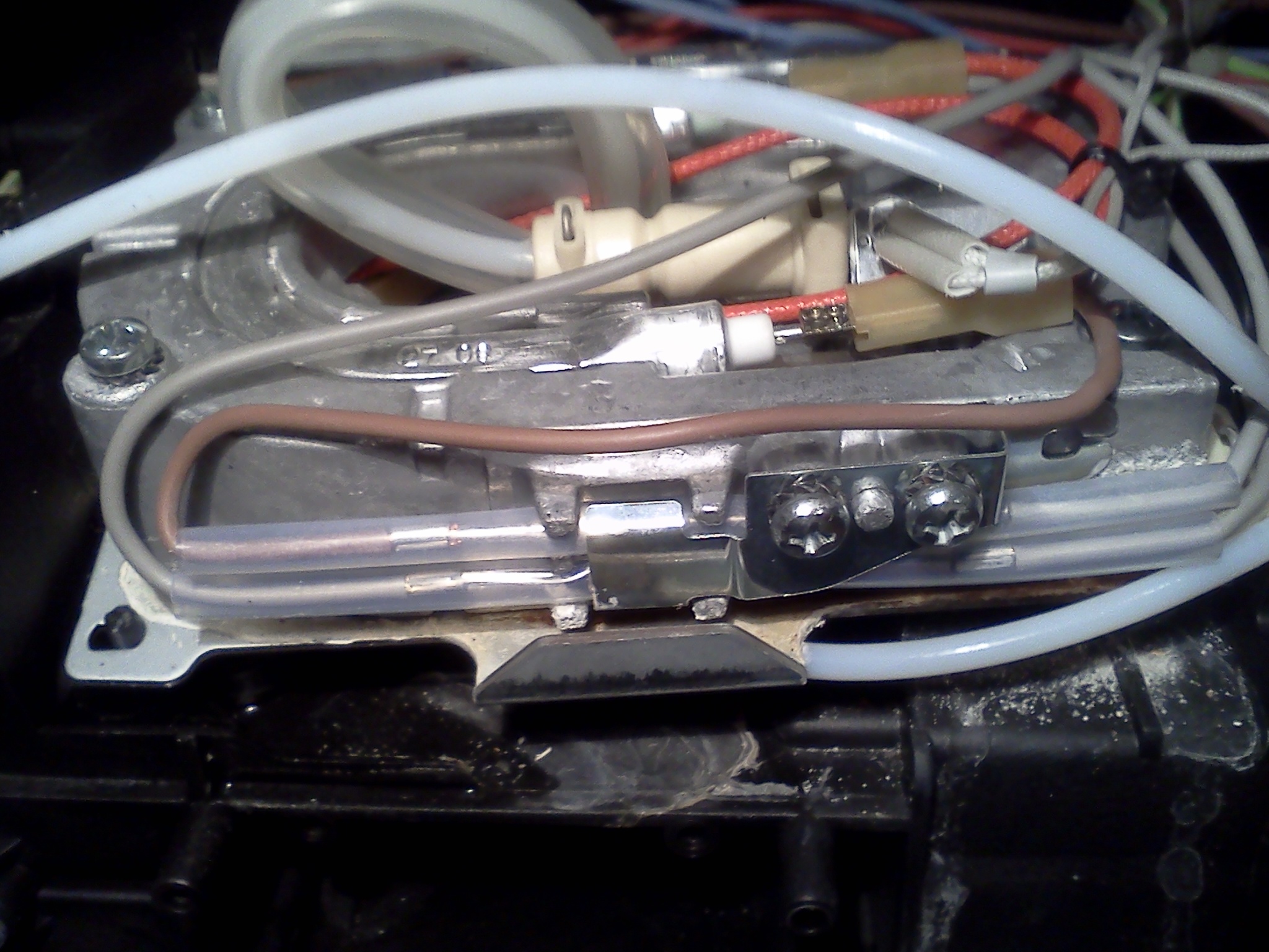

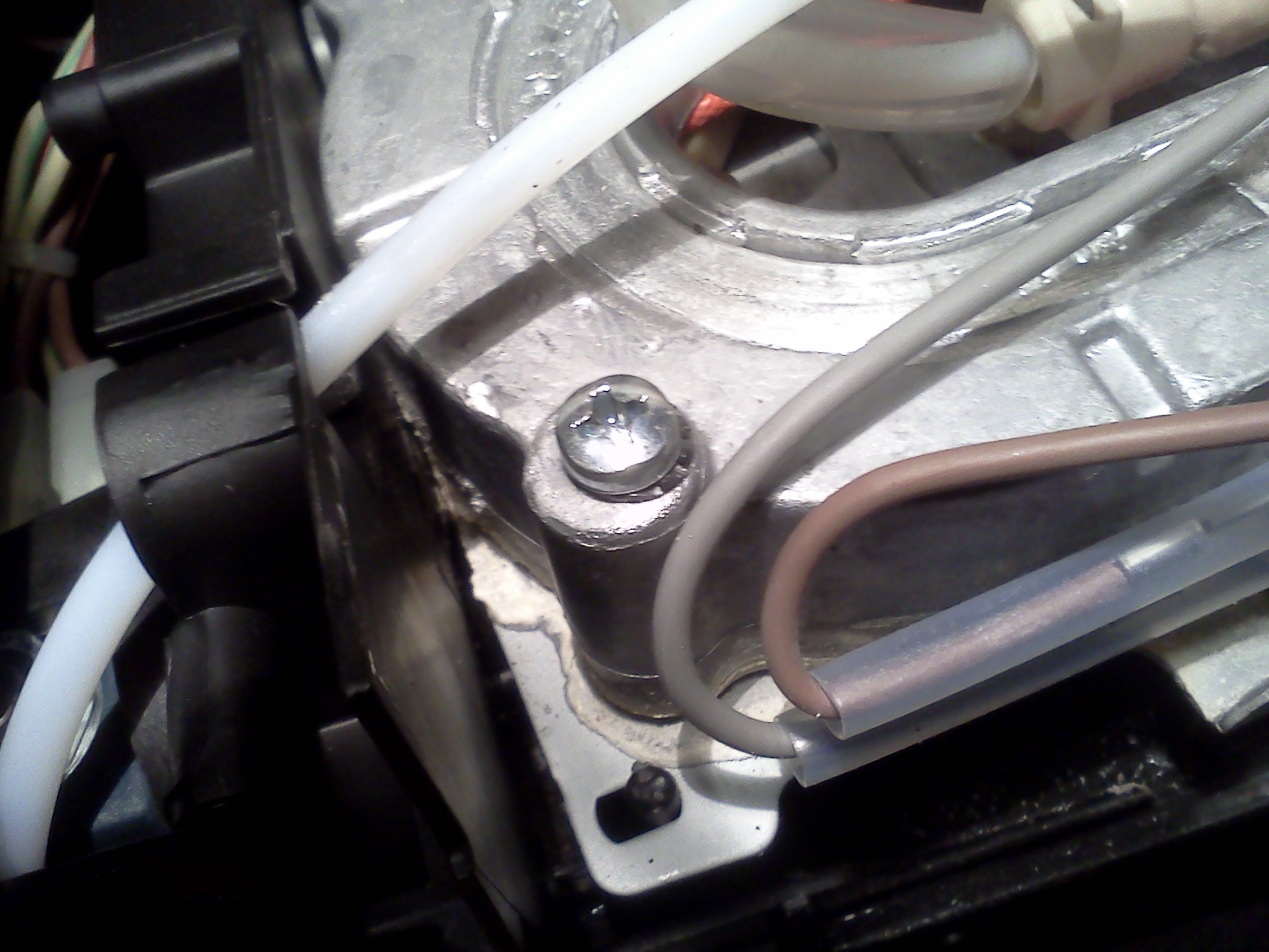

    seit geraumer Zeit haben wir eine delonghi primadonna esam 6600 und sind (waren..)
    sehr zufrieden.
    Jetzt ist sie undicht, ich habe sie geöffnet und folgendes diagnostiziert (siehe auch die angehängten Bilder :2639:
    Am Thermoblock ( das isser doch, oder ?) kommt Wasser raus. Man sieht auf den Bildern
    deutlich Kalkablagerungen. Ich habe die 5 Schrauben, die ihn halten schon
    gelöst, aber ich krieg das Teil nicht raus ?!?
    Wie geht es raus ???
    DANKE für jeden Tipp !!!
    Tom

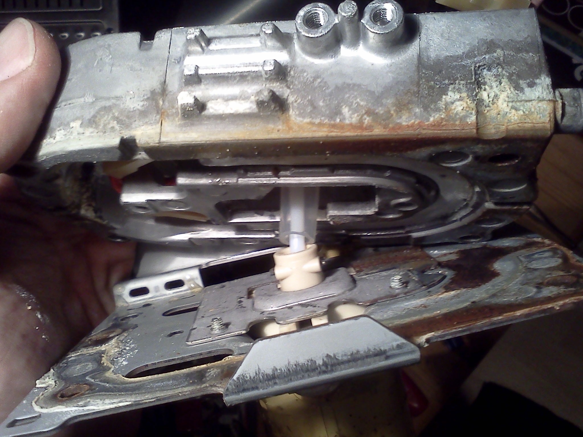

    Liebe Gemeinde,
    ich hab's raus und so sieht's aus (siehe Bild)
    Ist der Thermoblock das ganze Teil (mit dem Halteblech und dem
    nach unten hängendem Plastikzylinder) oder nur das flache Heizungsteil oben ?
    Wo kann ich am besten bestellen ? (Hab noch nie was gebraucht )
    DANKE füe Eure Empfehlungen !
    Tom

  • Hallo Tom und Willkommen im Forum!
    Wenn der Thermoblock ansich noch funktioniert und der Kaffee heiss genug ist, solltest du mit neuen Dichtungen hinkommen.
    Kannst den Thermoblock auch an den Kontakten auf Widerstand messen. Sollten ca. 40 Ohm sein. Bei 80 Ohm wäre eine der beiden Heizspiralen defekt.
    Schau mal, wo genau die Kalkablagerungen entstehen. Meist ist ein sogenannter Rakkord, also eines der weissen Plastikteile, in die die Schläuche führen, undicht.
    Da nimmst du dann die Klammer, die den Schlauch hält ab und ziehst den Schlauch ab.
    Dann kannst du die Dichtung sehen.
    Ersatz bekommst du z.B. bei Servicecenter Walzer, Komtra, Juraprofi etc. und wenn Gregor seinen Shop wieder öffnet auch hier.
