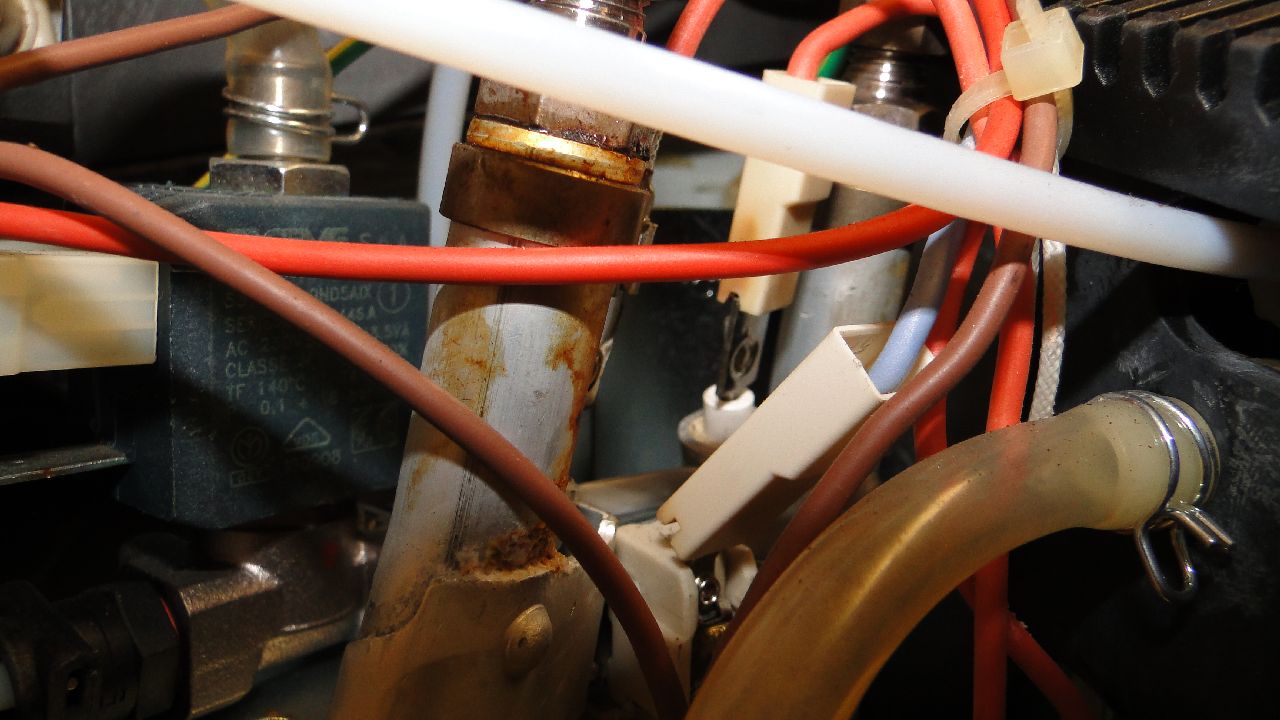

    Als erstes habe ich Wasser unter der Maschine festgestellt.

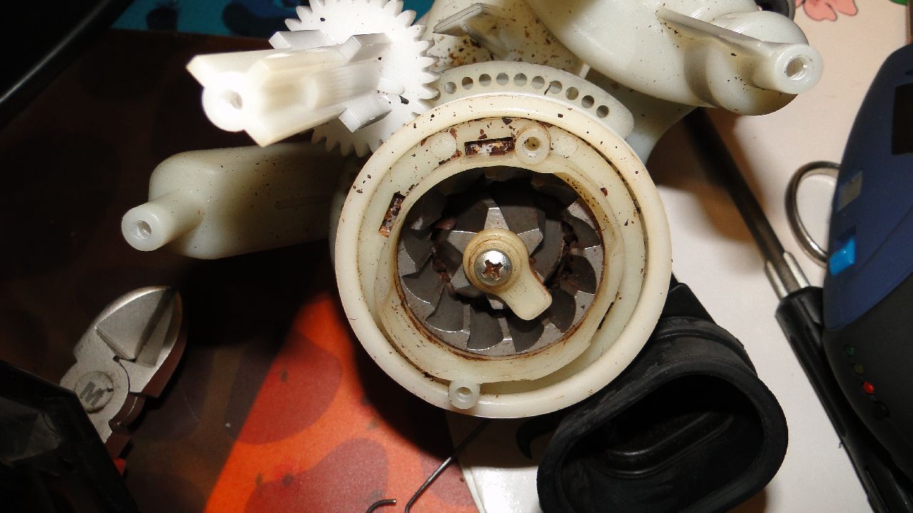

    Als zweites mahlte das Mahlwerk keine Bohnen mehr. Das Mahlwerk zieht keine Bohnen mehr ein. Laufen tut es.
    Als drittes scheint das Display durch Wassereinbruch zerstört worden zu sein, zumindest leuchten nicht mehr alle Anzeigen.
    Nachdem ich jetzt 2 Stunden in diesem tollen Forum gelesen habe, habe ich die 6700 bereits vorsichtig zerlegt.
    Das Mahlwerk habe ich erstmal nicht auseinander genommen. Wenns nicht sein muß, würde ich es lieber so lassen. Steine habe ich keine gefunden.
    Ich habe im Forum etwas gelesen, was vielleicht mit dem Wassereinbruch zu tun haben könnte. Wenn ins Mahlwerk Wasser gekommen sein sollte, soll sich das noch vorhandene Pulver mit dem Wasser vermengt, und steinhart geworden sein. Um das zu kontrollieren, muß ich das Mahlwerk zerlegen ????
    Ich habe gerade das Mahlwerk um 1/4 Umdrehung zurück gedreht. Dabei hat sich dieses große Rad mit den vielen Löchern verstellt. Gibt es dafür eine Null oder Endstellung ??

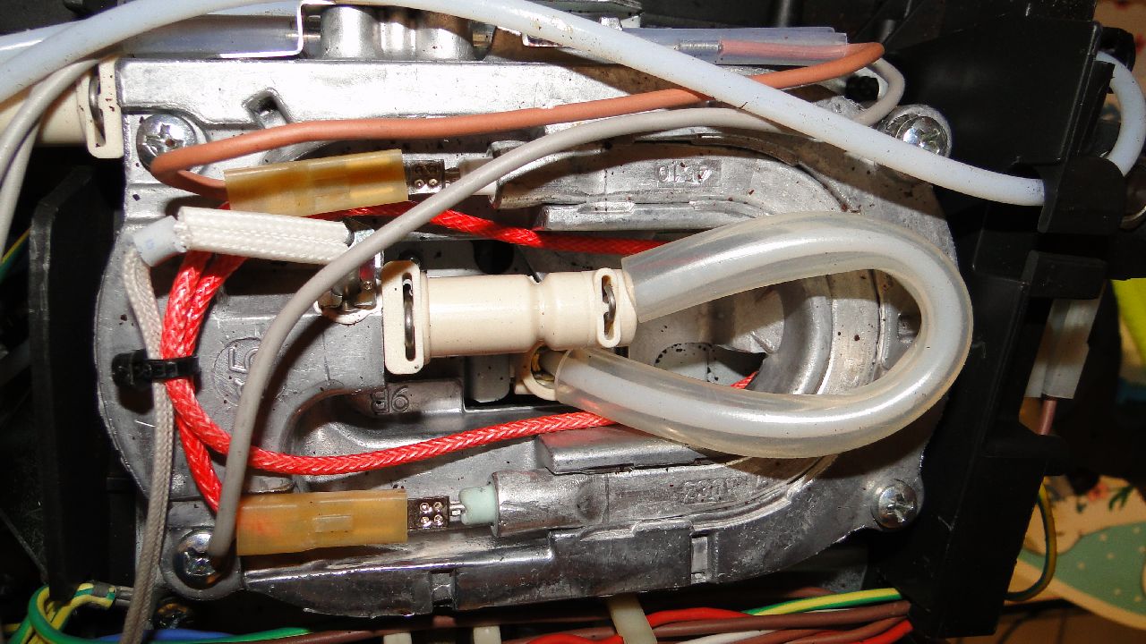

    Bzgl. des Wassereinbruchs habe ich ein paar Bilder gemacht, damit mir die Experten ggf. sagen können, was und wo ich was machen muß.

    Anleitung zum Mahlwerkzerlegen:
    Klick
    Wo die Undichtigkeit herkommt, musst du bei geöffneter Maschine feststellen, indem du Kaffee beziehst. Kann sein, dass deine Dampfheizung undicht ist; sieht auf den Bildern fast danach aus.

    Inzwischen bin ich etwas weiter gekommen.
    Das Mahlwerk ist wieder drin, und es mahlt auch. Aber anscheinend habe ich an dem großen Stift der auf den großen äußeren Ring greift, etwas verstellt.
    Kann man das neu einstellen? An dem großen Ring ist eine schwarze Markierung. Gibt es da eine Art NULLSTELLUNG ??
    Zum Wasseraustritt.
    Bisher habe ich noch keinen Wasseraustritt sehen können. ich habe allerdings auch die obere Schraube an der Dampfheizung etwas nachgezogen.
