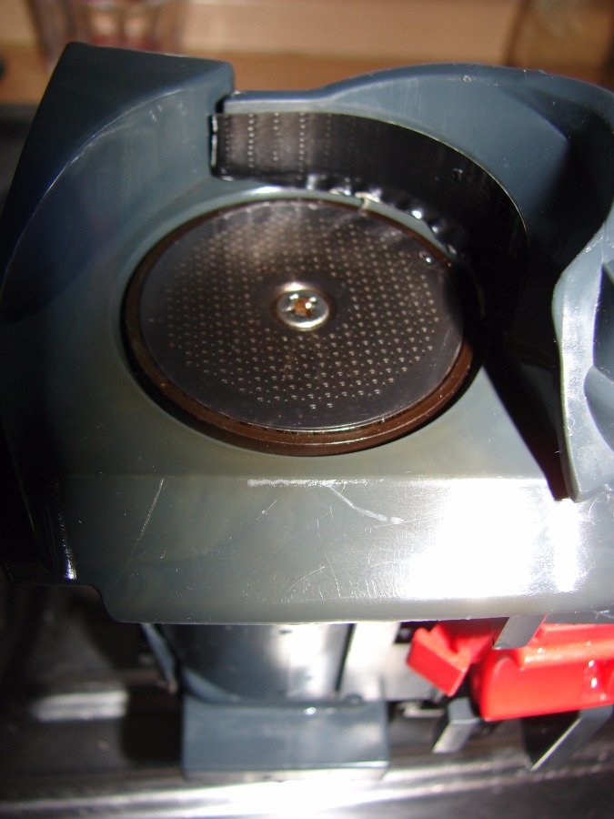

  • Hallo Profis
    Ich habe auch das Problem, dass der Kaffeesatz im Inneren der Maschine verteilt wird. Bin gerade dabei die BG zu reinigen.
    Ich beobachte allerdings auch noch das die SpiraleWelle am unteren Ende an einem Kunststoffteil hängen bleibt und überspringt. Dadurch wird die ganze BG durchgeschüttelt.
    Ist das so gewollt?
    Nachtrag: Nachdem die BG grob gereinigt wieder zusammen geschraubt ist kleckert nix mehr rum. Da ändert auch das Knacken nichts dran...
    Also Service-Kit bestellt um die Einheit nochmal komplett zu sanieren. Also doch noch nichts für den Elektroschrott. :1f600:
    Der Kaffeesatz war einfach nur zu nass geblieben... denke, das Sieb zu reinigen hätte wohl auch schon gereicht.
    Gruß Dirk

  • Hallo Leute, ich hatte das gleiche Problem. Zuerst hatte ich auch die Brühgruppe gereinigt und geschmiert aber dies führte nur kurz zum Erfolg. Die Schmierung übernimmt ja eigentlich auch der ölige Kaffee.
    Die Aufnahme der Brühgruppe hat dahinter 2 Gleitschienen welche auf der Rückwand gleiten. Diese waren bei mit nach 10Jahren komplett trocken.Baut die Aufnahme aus (2Schrauben)und reinigt und schmiert diese.
    Da der Wischarm welcher das Tresterpad abräumt auch zu früh dran war und beim zurückfahren den Rest welcher der Kolben noch hochfördert immer nach hinten abgeworfen hat, habe ich die Betätigungsschnecke noch ein bisschen angefeilt damit der Arm ne 10tel Sekunde später anfängt zu wischen. Die Maschine läuft seit 6Wochen wieder einwandfrei und ist täglich in Betrieb.
    Gruß MB
    Genau das passiert, wenn die BG zu schwergängig ist.
    Dann ist der Kolben nicht ganz oben und der Auswerfer nimmt nur den halben Puck mit.
    Es könnte aber auch vielleicht bei der Mechanik Auswerfer ein Verschleiß sein.
