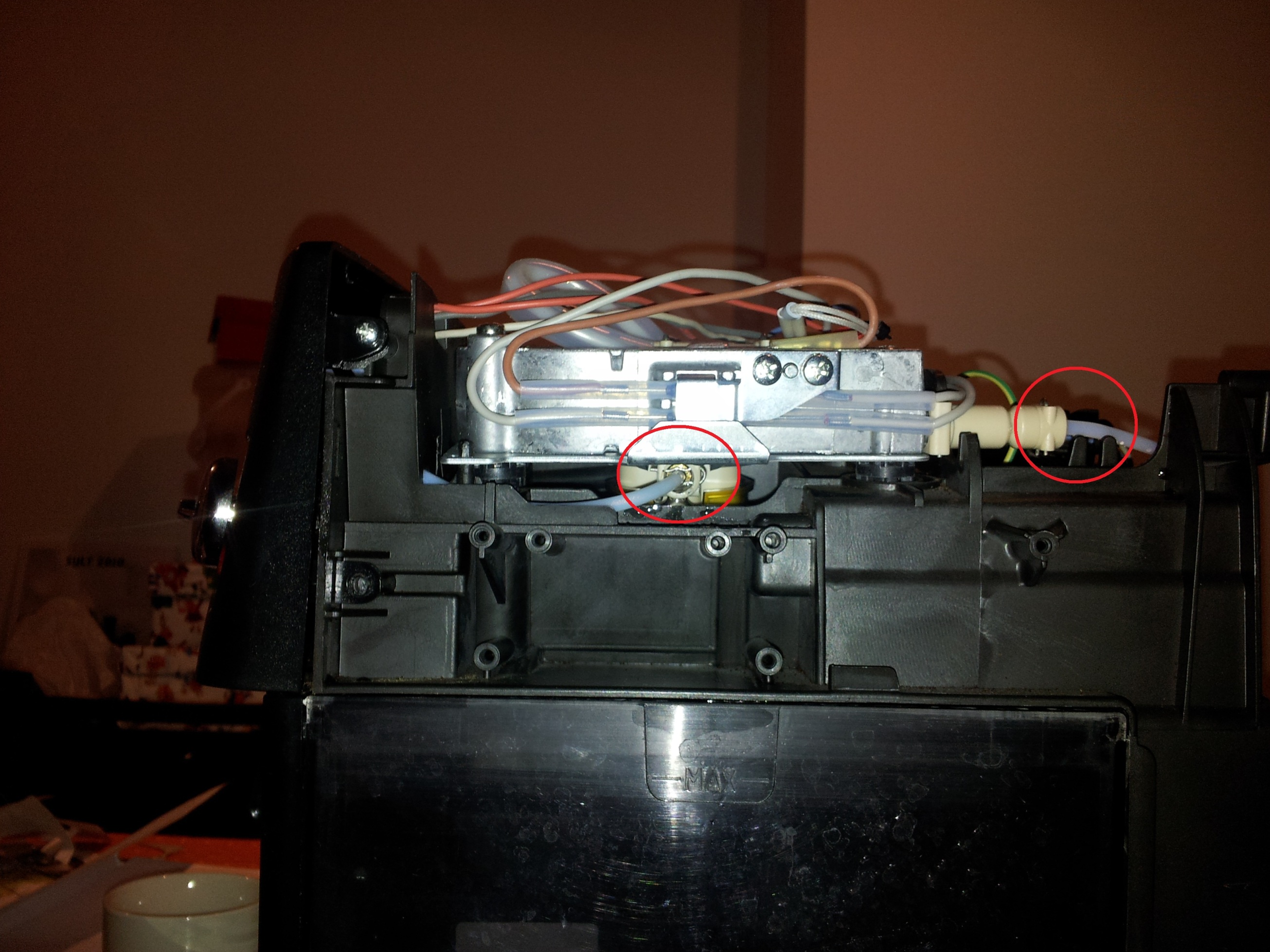

    nach Anruf beim Delonghi Service, da meine ESAM 3000 B nicht mehr aufgeheizt hat, habe ich den Tipp bekommen doch einen neuen Thermoblock zu kaufen.
    Gesagt getan und eingebaut. Jetzt heizt die Maschine wieder auf, aber es tritt Wasser aus, beim Aufheizen.
    Ich habe die Stellen im angehängten Bild markiert wo, beim Aufwärmen , dass ganze Wasser rauskommt.
    Woran kann das liegen ?
    Können Sie mir hier weiterhelfen , was kann ich tun ?
    Grüße
    Daniel
      1,04 MB, 2.611×1.958, 283 mal angesehen
  • Ich hatte vor einigen Tagen genau das gleiche Problem.
    Vermutlich hast Du vergessen bzw. es noch nicht gewusst, dass zwischen Schlauch und Thermoblock jeweils noch eine Dichtung gehört.
    Die alten Dichtungen wirst Du sehr wahrscheinlich noch im alten Thermoblock finden. Ich hatte meine alten Dichtungen vorsichtig mit einer Pinzette herausgeholt und dann vorübergehend wieder für den neuen Thermoblock hergenommen.
    Es empfiehlt sich jedoch, diese Dichtungen gleich gegen zwei neue zu ersetzen. Bis Du diese jedoch bestellt hast und geliefert bekommen hast, kannst Du die alten weiter verwenden.
  • Ja, wenn es an den beiden Stellen tropft, fehlen die Dichtungen.
