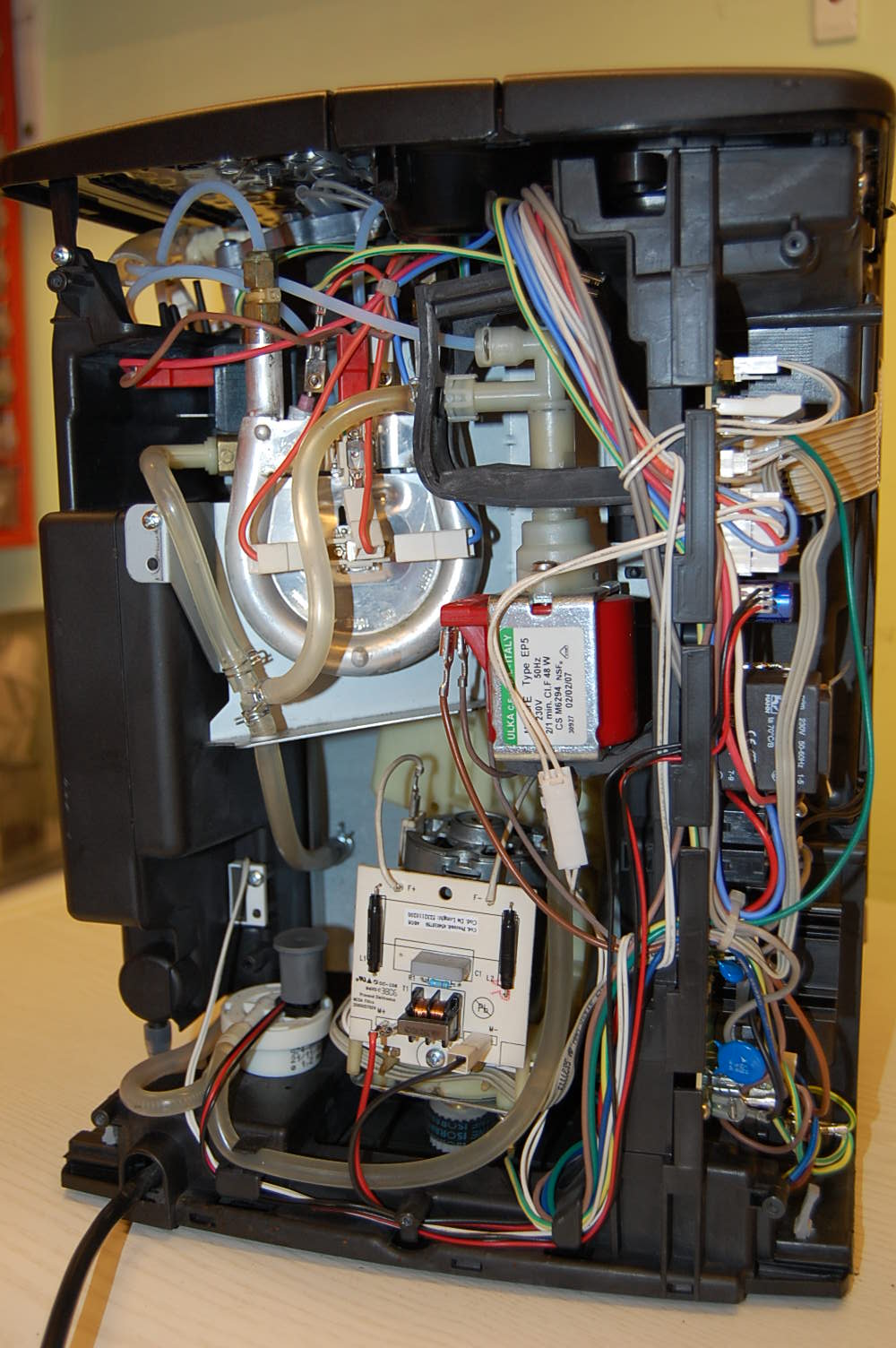

  • Wir hatten irgendwann mal den Fall, da war der Motor trotz eines Wert von 220 Ohm defekt. Du kannst auch mal die Motoranschlüsse auf der kleinen senkrechtstehenden Platine hinter dem Motor nachlöten. Die verabschieden sich auchab und zu.

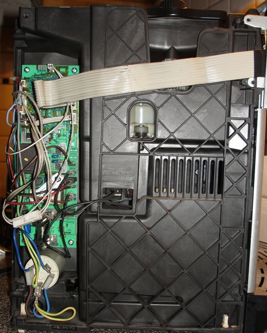

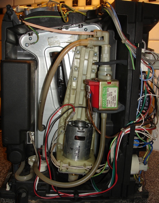

  • Das ist eine der ersten EAM`s, die waren ohne diese Platine. Die hatten einen Entstörkondensator unterhalb der Leistungsplatine (Bild2). Da du ohne Motor Spannung hast und mit Motor nicht, sollte der Motor hinüber sein. So alt wie die Maschine ist, werden vermutlich die Kohlen abgenützt sein. Ich habe zwar noch keinen Motor mit Fremdspannung laufen lassen, aber wieso soll das nicht gehen? Ich würde dazu aber den kompletten Antrieb rausbauen.
    Mein Fazit: Motor austauschen und die Maschine sollte wieder laufen.
