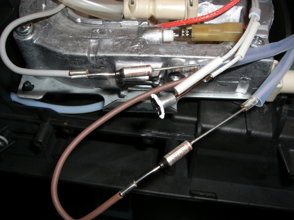

    2 Temperatursicherungen durchgemessen - beide durchgang- 0 Ohm.
    Temperatursensor durchgemessen 110 kOhm.
    Heizung 42 Ohm.
    Scheint doch alles in Ordnung. :1f615:
      516,98 kB, 1.024×768, 192 mal angesehen
    Gruß Peter :1f920:
    Kaffee 31.000 Bezüge
    Dieser Beitrag wurde bereits 1 mal editiert, zuletzt von Peter55 ()
