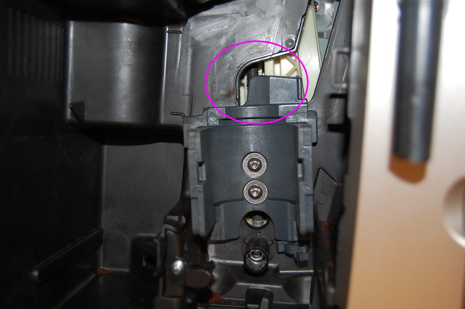

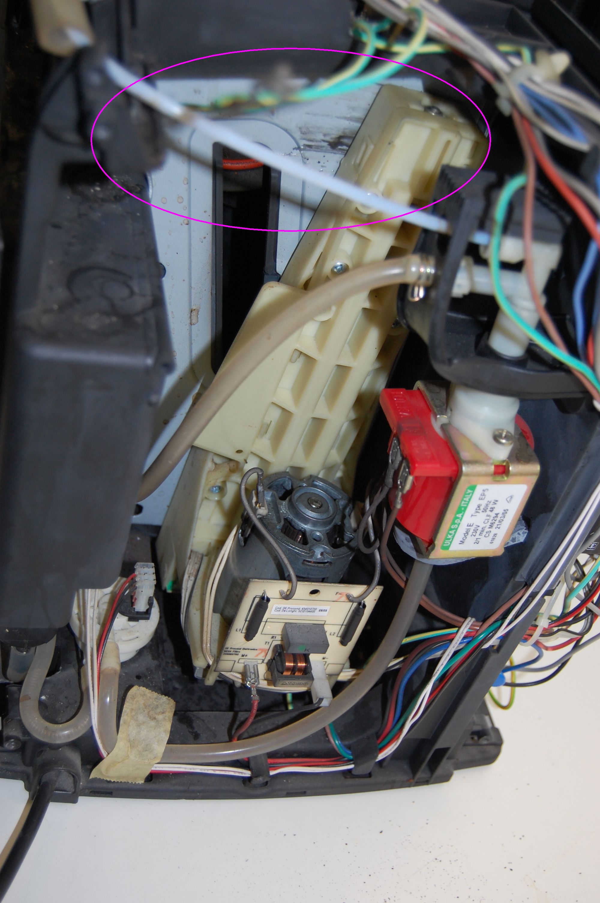

  • Hallo Jürgen,
    versuch mal folgendes. Etwas Silikonfett auf die Antriebsspindel. Ein kleiner Klecks reicht, es verteilt sich von alleine. Wenn es sich nicht bessert, die Maschine öffnen und von hinten am cremefarbenen Plasteteil auf Gehäuse auch etwas Silikonfett verteilen. Bei Deiner Maschine ist es etwas durch die Dampfheizung versteckt. Ich habe das Bild nur rein, damit Du ungefähr die Orientierung hast :1f642: Zum Schluss noch etwas Fett auf den O-Ring des oberen Brühkolbens. Das Gegenstück zur Brühgruppe.

    danke für die schnelle Antwort.
    Zum Entkalker: Immer Durgol, wenn die Maschine entkalkt werden möchte. Laut Speicher habe ich 25mal entkalkt. Heißwasser läuft und heute morgen kam auch noch Kaffee.
    Das Einfetten werde ich gleich mal machen.
    In der Zwischenzeit habe ich mir von dem YouTube Video inspiriert versucht bei offener Tür einen Kaffee zu kochen.
    Jetzt kann ich eine bessere Aussage zu den Vorgängen in meiner Maschine machen.
    Kaffe wird normal gemahlen, Brühgruppe fährt hoch in die Brühposition und stoppt. In diesem Augenblick fährt der Antrieb
    aber noch weiter aber die Brühgruppe bewegt sich praktisch nicht mehr. Daher arbeitet der Antrieb gegen einen entsprechenden Widerstand.
    Dann bricht die Maschine ab und ich muß change+next drücken, um die Brühgruppe zurückzufahren.
  • Hab´s gerade mal aufgemacht und die Stecker abgezogen und neu draufgesteckt. Zumindestens beim vom oben zugucken hat die Maschine wieder Kaffee gemacht. :1f642:
    Ich werde jetzt nochmal alles fetten und gucken, ob es morgen zum Frühstück immer noch geht. Sitzt die Aufhängung vom Endschalter eigentlich richtig fest, oder
    hat die ein wenig Spiel (ich meine diese gelbe Platikhalterung) ?
  • Vielen Dank für die Hilfe - ich sitze jetzt hier un schreibe bei einer schönen Tasse Kaffee. :2615:
    Es war der Kontakt der aufgesteckten Kabel am Endschalter - zwei-dreimal rauf und runter und
    das Verfahren ist erstmal wieder OK (ein wenig so wie bei PCs mit nicht funktionierenden GraKa o.ä.)
    Leider sieht das Blech - so weit ich das jetzt erkennen konnte - so aus wie auf den von Dir genannten Bildern.
    Ich denke, wenn ich im neuen Jahr wieder etwas Zeit finde, werde ich den Thermoblock samt Endschalter und oberer Brühgruppe
    neu machen. Kosten sind ja überschaubar und bisher hat die Maschine ja gut ihren Dienst versehen.
