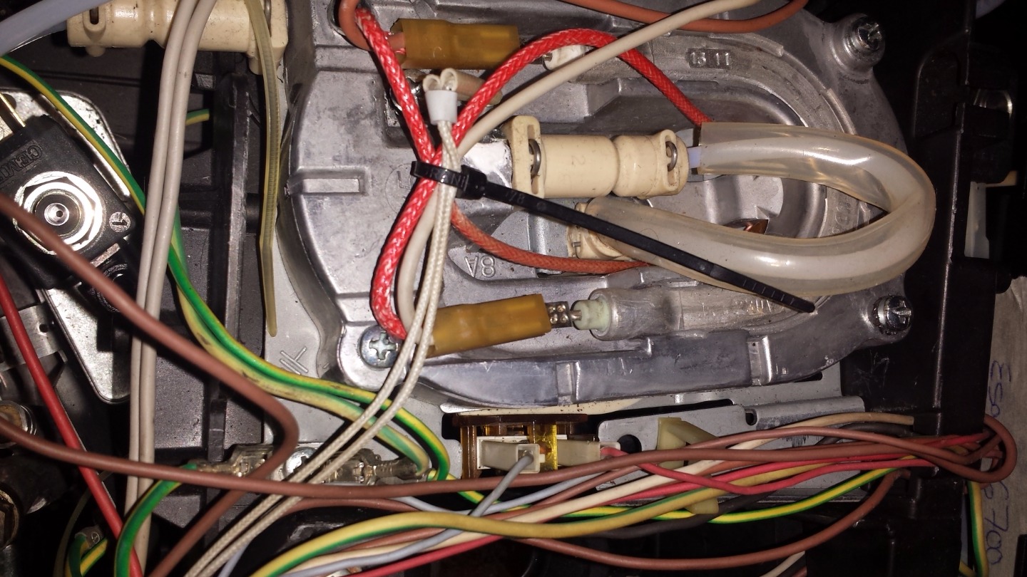

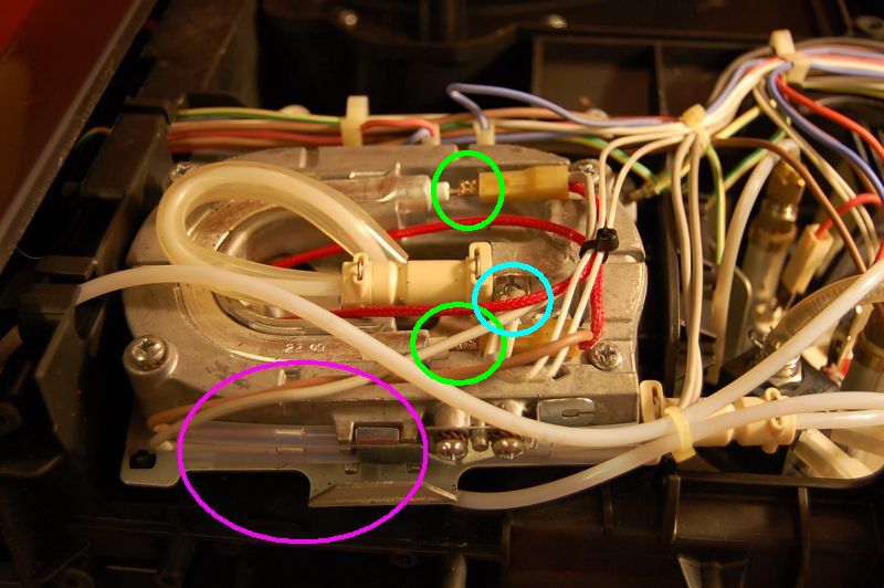

  • Ich bin mal so frei.... Netzstecker raus!! Widerstandswert an der Heizung 40-50 Ohm. Thermosensor ca. 120 Kohm bei Raumtemperatur. Thermosicherungen müssen Durchgang haben. Unter dem Thermosensor kann die Wärmeleitpaste vertrocknet sein, dann reinigen und neue aufbringen. Kann auch aus dem PC Bereich sein.
    Grün = Heizungsanschlüsse, Blau = Thermosensor, Lila = 2 Temperatursicherungen.

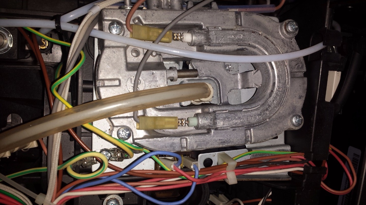

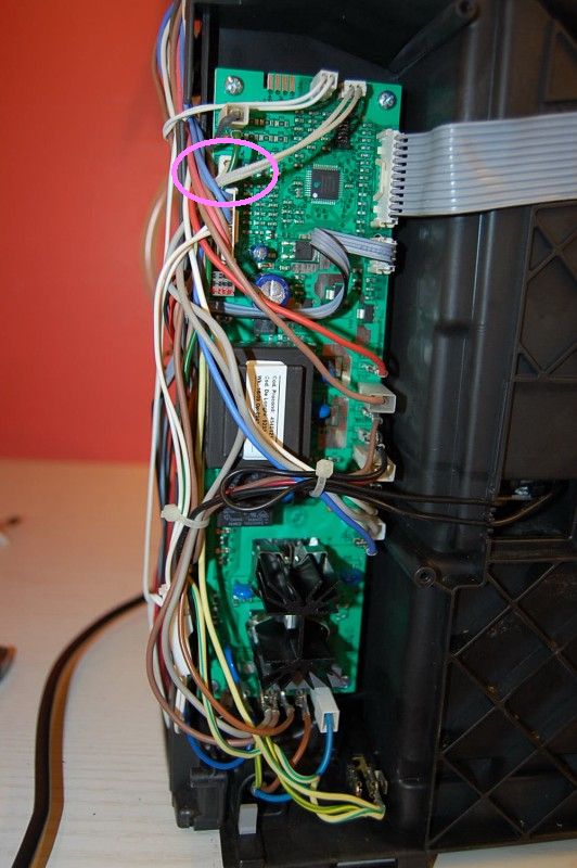

  • Der TB ist somit in Ordnung :thump: Der Anschluss vom Thermosensor ist auf der Leistungsplatine. Den Stecker abziehen und mit einer kleinen Prüfspitze seitlich in den kleinen Löchern messen. Die Sicherungen genauso messen. Du kannst auch die Kunststoffschläuche oben verrutschen und dort messen ob diese Durchgang haben.
    Der Anschluss für den Thermosensor ist hier:

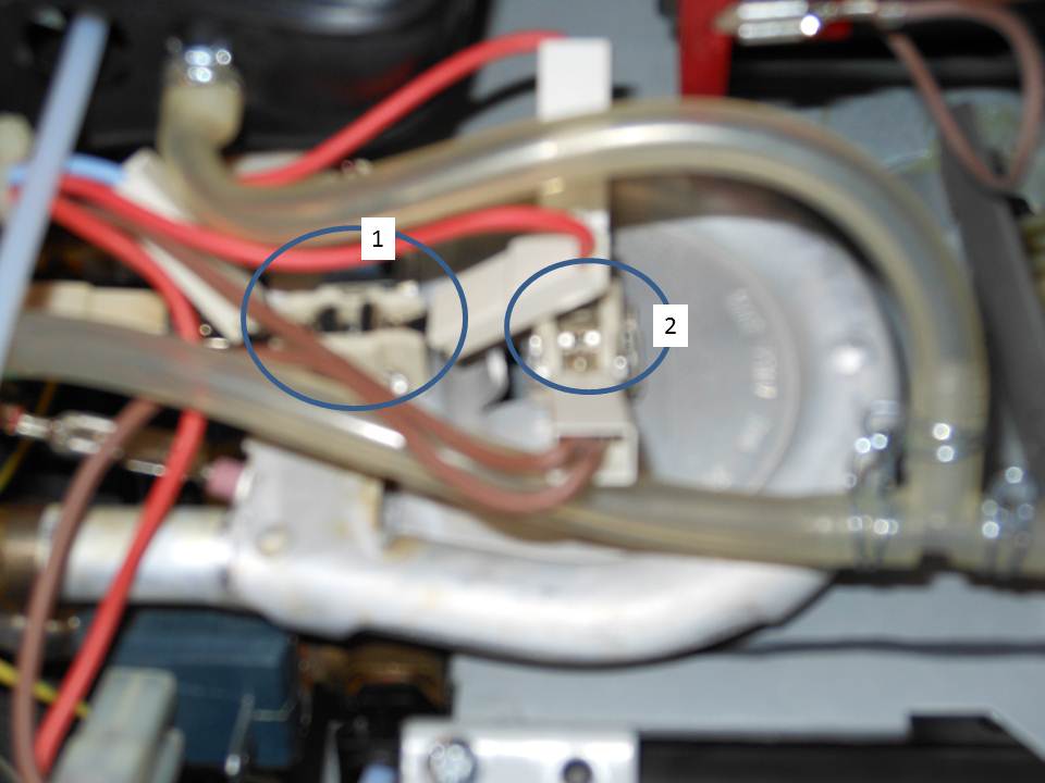

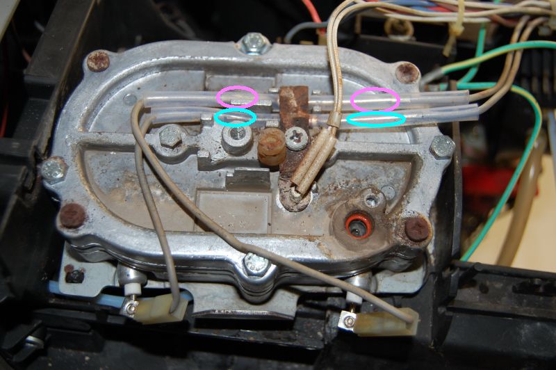

  • ??? Du musst jede Sicherung für sich auf Durchgang messen. Da gibt es nur 0 oder 1. Also 1 Schlauch verschieben und vor und nach der Sicherung messen.
    Ich habe die Messung mal auf einer EAM Heizung markiert. Sieht anders aus als Deine hat aber im Prinzip die selbe Funktion. Habe leider kein gutes Bild einer ESAM.

  • Wenn es bei beiden piepst sind die Sicherungen auch ok. Jetzt noch den Thermosensor. Schau auch mal nach der weissen Paste unter dem Sensor. Wenn die verhärtet ist, stimmen die Temperaturwerte auch nicht. Vielleicht ist die Heizung auch in diesem Bereich oxidiert? Schau mal auf meinem letzten Bild, so sollte es in diesem Bereich (Thermosensor) nicht aussehen.
