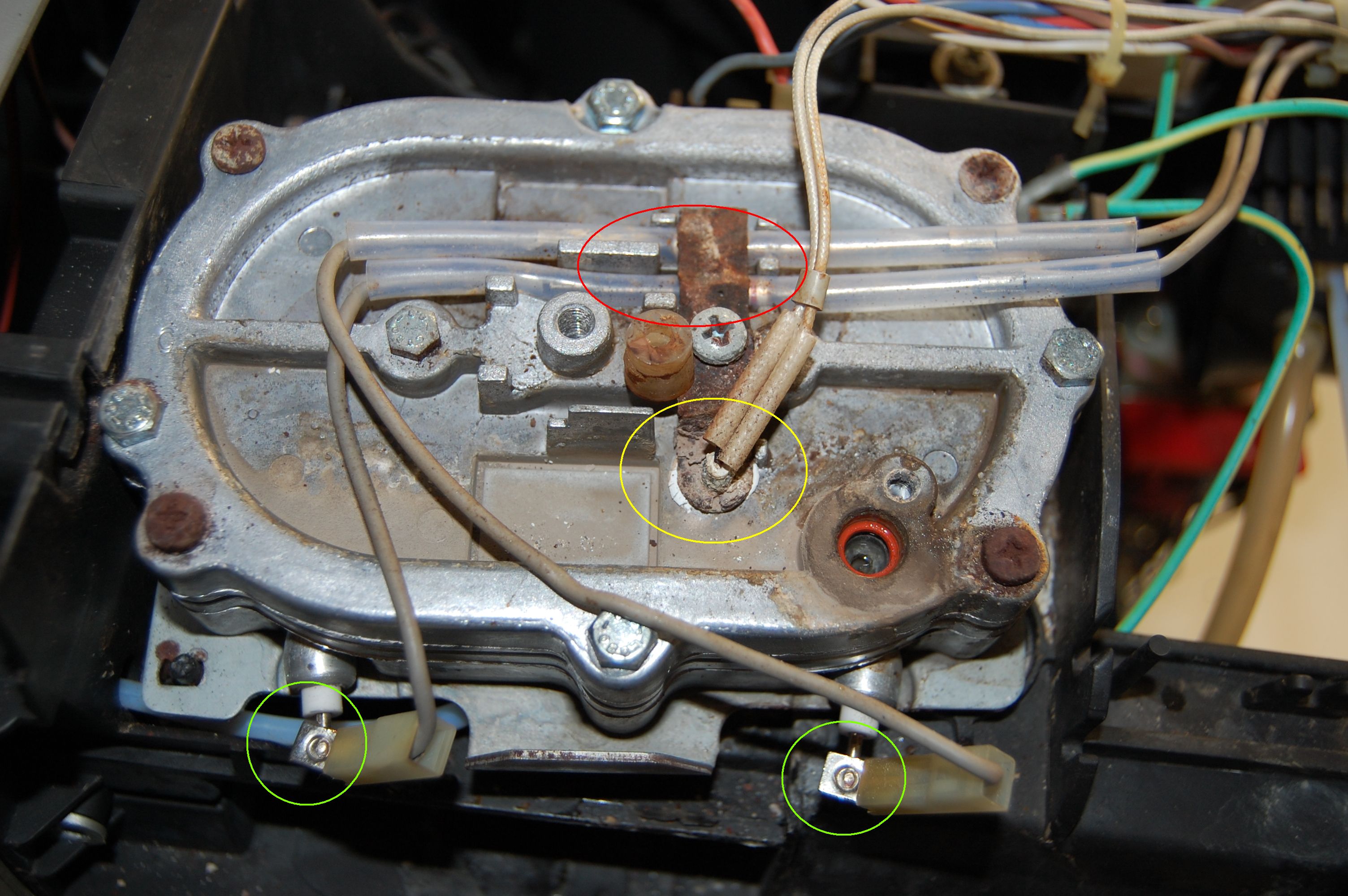

    Deine ist eine EAM. Grün = Heizung, Rot = Thermosicherung, Gelb = Thermosensor.
    Ja, der TB ist defekt. Wenn Du den wechselst, nimm einen neuen Thermosensor mit dazu. Die Wärmeleitpaste unter dem Sensor nicht vergessen!!!

    Sicher dass es der TB ist? Wenn ich mir mal Dein Bild ansehen, die ganze Korrosion sehe, dann sieht mein TB dagegen ja fast noch fabrikneu aus. :1f609:
    Versuche mal ein gerade gemachtes Bild einzufügen.
    Habe auch gerade noch mal das hier im Forum beschriebene Testprogramm laufen lassen, es funktioniert tatsächlich alles wie schon in meinem Zwischenbericht beschrieben, eben bis auf den Pumpen-Test. Die Widerstandsmessung habe ich auch noch mal gemacht; egal welchen Ohm-Bereich ich auch an meinem Multimeter wähle, kein messbares Ergebnis und eben auch kein 'piep' beim Durchgangstest.
    Dann ist es definitiv der TB, auch wenn er noch schon schön frisch glänzt? :1f622:
