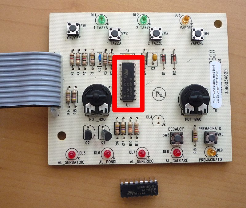

  • Vermutlich das IC auf der Bedienteilplatine defekt, hier gibt es Ersatz.
  • Problem gelöst
    Dank der hilfreichen Auskunft von Stefan läuft die Maschine wieder problemlos. Ich hab das IC auf der Bedienteilplatine getauscht. Da ich in meiner Jugend elektonikgebastelt hab, war das Aus- und Einlöten kein Problem. Anbei noch ein Bild von der reparierten Platine. Wer das gleiche Problem mit seiner Maschine hat, dem kann ich so ein IC incl. Versandkosten für 2,00 Euro anbieten (ich hab mir gleich zehn Stück bestellt). Bezahlung über Paypal oder Vorabüberweisung.
    Vielen Dank noch einmal ans Forum, insbesondere an Stefan.
    Sehr gutes Angebot für Leute, die nur das IC brauchen. Stell dein Angebot halt hier im Kleinanzeigenmarkt ein, da geht es nicht verloren.
