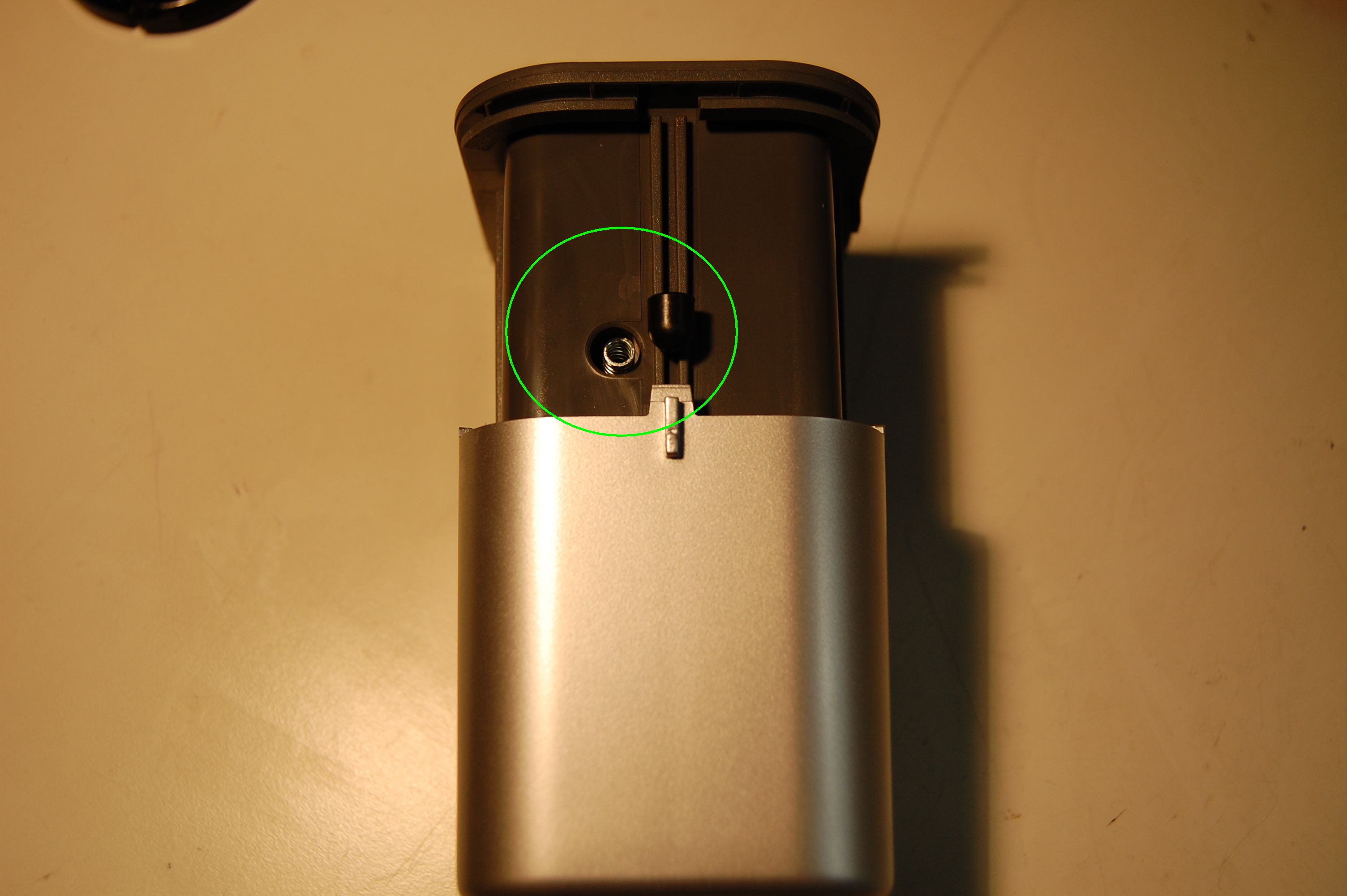

Ich hab bei meiner Phillips HD5730 mal die (Service)Klappe auseinander gebaut um dort auch mal gründlich sauber zu machen.
Nach gut 14000 Tassen war das auch mal nötig!
Nur leider habe ich nach dem Zusammenbau eine kleine Feder übrig, und ich weiß nicht wo diese hingehört.
Ebenso funktioniert die Höhenverstellung bei dem Kaffeeauslauf nicht mehr (die Schwerkraft zieht es nach unten).
Weiß da zufällig jemand Rat?!

Es ist eine stufenlose Verstellung. Durch die Feder wird die Gummikappe auf die Gegenseite gedrückt.
