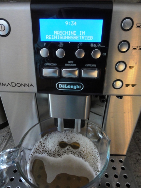

    Also Heute doch entgegen machen Empfehlungen das Reinigungsprogramm mit Reinigungspulver (keine Tabletten) für Vollautomaten/Espressomaschinen durchgeführt:
    Vorgehensweise:
    1. Funktion im Display aktivieren (analog zu Entkalkung), nur hier Reinigung auswählen
    2. Gemäß Benutzerführung Reiniger in Schacht für gemahlenen Kaffee geben - den Rest macht die Maschine alleine

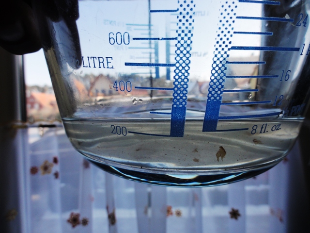

    Ich war sehr überrascht wieviel "Dreck" doch noch aus der Maschine kam (siehe Bilder). Vorallem nach der Reinigung und nochmaligen Spülen sind gut die Kaffeeflocken zu erkennen.

  • Der Dreck der da rauskommt, stammt weniger von der Brühgruppe, als vom Auslauf. Dieser verdreckt mit der Zeit ganz schön.
    Warum ich darauf komme? Die Flocken, die man im dritten Bild sieht, sind die typischen Dreckflocken die ich aus dem Auslauf kenne. In der Brühgruppe habe ich so etwas bei noch keiner Maschine gefunden.
