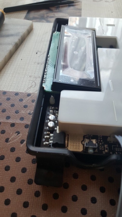

  • So!!!
    Habe mal ein 0-8-15 Display für 6 Euro von Ebay angeschlossen... funktionieren tut es. Ebenfalls ohne Umlaute... ist ja bekannt. Aber geometrisch passt es überhaupt nicht. Habe schon an allen Ecken und Kanten mit 'nem Dremel rumgeschliffen. Aber es fehlen oben immernoch ca. 5 mm. Das Displaygehäuse selber ist etwas größer (durch seitliche Gummibahnen) und durch einen metallischen Käfig abgedeckt. Das lässt sich aber noch kompensieren...passt also schon irgendwie. Jedoch die obere Kontaktleiste ist zum einen etwas seitlich versetzt, was durch Einzeladerverdrahtung auch zu kompensieren ist aber sie ist einfach zu weit oben. Der Deckel mit Dichtung passt dann nicht mehr. Habe schon an der Displayplatine rumgeschliffen, sodass es unten passt und oben an der Anschlussleiste nur noch "Halbkreise" der Anschlussbohrungen vorhanden sind. Passt trotzdem nicht. Die Überlegung, die Anschlussleiste zu versetzen, bzw. Kontakte anderweitig abzugreifen scheitert daran, dass die Leiterbahnen auf der Platine dermaßen filigran sind, dass sich dort kein alternativer Abschluss auflöten lässt. Hm...
    Die Initialisierung scheint nicht das Problem zu sein. Hier stört einfach die Geometrie der Platine. Scheint auch ein Standard zu sein. Alle erhältlichen Platinen sind ca. 65 mm hoch (+/- weniger mm).
    Noch gebe ich aber nicht auf. Nun muss ich erstmal wieder das alte Display einsetzen... dieses WE gab es nur Krümelkaffee... :1f922:
    LG Tom
      91,43 kB, 506×900, 776 mal angesehen

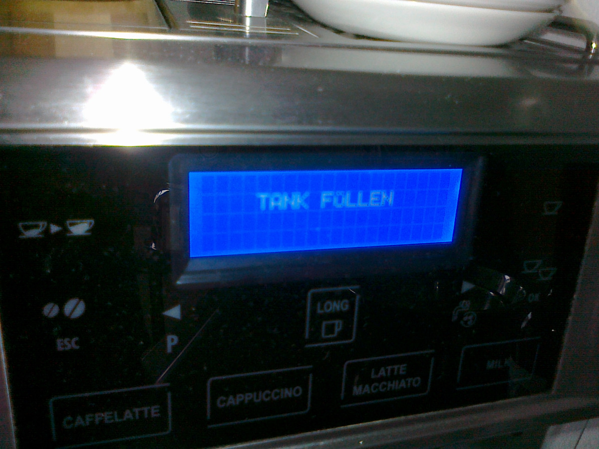

  • mir ist da gerade noch was aufgefallen...
    Kann es sein, dass das "kleine ü" immer als Großbuchstabe dargestellt wird und nur so wie ein kleines ü wirkt?
    Denn im original characterset taucht das "kleine ü" überhaupt nicht auf... bzw. es gibt nur ein "ü" auf 83 (1000 0011) ob groß oder klein wird hier gar nicht unterschieden.
    An meiner Maschine kann ich das leider nicht mehr gut erkennen... nur vermuten.
    Vielleicht kann das ja mal jemand von euch testen und berichten... ggf. Foto machen
    Tom
    Dieser Beitrag wurde bereits 1 mal editiert, zuletzt von Tom8000304 ()
  • ü oder Ü wird auf dem Display immer als kleines "ü" dargestellt.
    Alle große Umlaute (Ä,Ü,Ö ...) müssen als kleines Buchstaben dargestellt sein, weil dort keinen Platz für die zwei Punkte über dem Buchstaben gibt.
    Habe auch Foto gemacht, leider ziemlich schlecht, aber es kann man erkennen: "TANK FüLLEN"
      315,79 kB, 1.200×899, 729 mal angesehen
