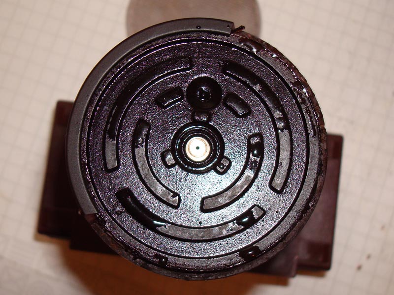

    Nachdem ich heute abend mal wieder was "runtergeworfen" habe, was ich eigentlich garnicht runterwerfen wollte . . :1f642: . . kann ich
    euch noch Detailbilder des oberen Kolbens zeigen:
    Zunächst noch der Hinweis: Das obere Sieb läßt sich nicht "kontrolliert öffnen", geschweige denn "verschließen", d.h. wenn man
    es aufmacht, isses kaputt . . :1f642:
    Der seitliche Kunststoffring, welcher das Metallsieb hält, ist "verschweißt" und bei geringsten Hebelkräften ( . . oder Würfen :nicken: ) bricht er . .
    Siehe Bild 1.

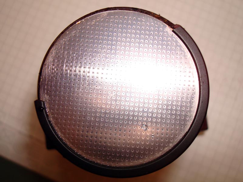

    Bild 2 zeigt mittig ein kleines Messingelement mit Bohrung. In Natura hat das Loch einen Durchmesser von ca. 0,75 mm ... durch dieses kleine Loch muss sich der komplette Kaffee "quälen" . . wird dadurch "verwirbelt" . .bzw. das ist das Cremaventil einer Schaerer/WMF . . :1f642:
      98,05 kB, 800×600, 685 mal angesehen
      135,63 kB, 800×600, 773 mal angesehen
