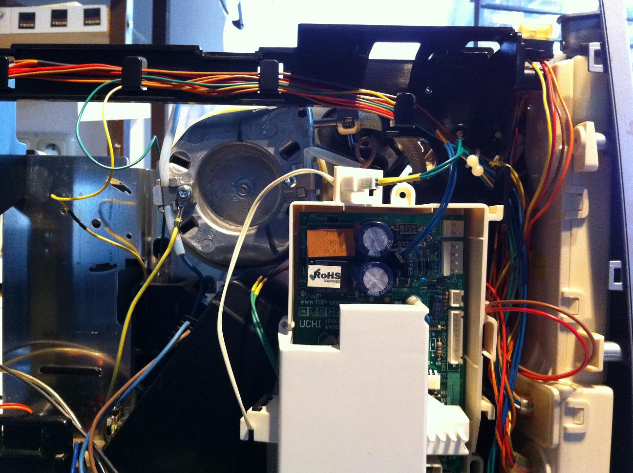

    Einen wunderschönen Freitag morgen wünsche ich euch,
    Ich habe hier ein kleinen Patienten der mir noch einige Fragen aufwirft.
    Hat jemand Erfahrung zu diesen Gerät und weiß wie sich die Front abnehmen lässt ?
    Oder wie man dieses mittlere Tragegestell entfernt was ein den Zugriff auf den Thermoblock, Getriebe usw. ermöglichen würde?

  • Irgendwie deckt sich das nicht mit meinen Erfahrungen. Hast Du die Möglichkeit ein Foto zu machen? Vielleicht stehe ich nur auf dem Schlauch.
  • Genau so kenne ich die Maschine von innen. Du möchtest jetzt wohl hinter die Elektronikbox? Dann löse noch oben den weißen Stecker, danach oben und unten jeweils 1 Schraube herausdrehen (oben ist glaube ich schon?) und die Box nach vorne herausziehen.
    Um das Getriebe zu entnehmen, das Erdungskabel am Erhitzer entfernen, das blaube und grüne Kabel aus der Führung ziehen und dann von der Brühgruppenseite die Schrauben entfernen, die den Getriebekasten halten. Da dort einige Schrauben sind, ist es schwer zu erklären welche genau, ich versuche es trotzdem mal:
    - unter der Antriebsspindel ist eine Schraube, die raus
    - rechts ist ein kleiner Ausschnitt in der Blechwand, darüber schräg 2 Schrauben, davon die Untere
    - über dem großen Ausschnitt im Blech befindet sich eine Schraube, die raus, etwas weiter links davon schräg hoch ist die nächste Schraube die raus muss
    - die letzte Schraube ist weiter unten, links neben dem großen Ausschnitt zwischen den beiden kleineren Löchern
    Dann kann der Getriebekasten entnommen werden. Sorry, dass ich leider kein Bild nachreichen kannst. Wenn Du eins hast, kann ich die Schraubenpositionen daran markieren.
