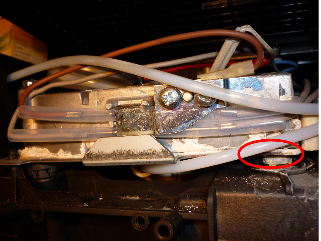

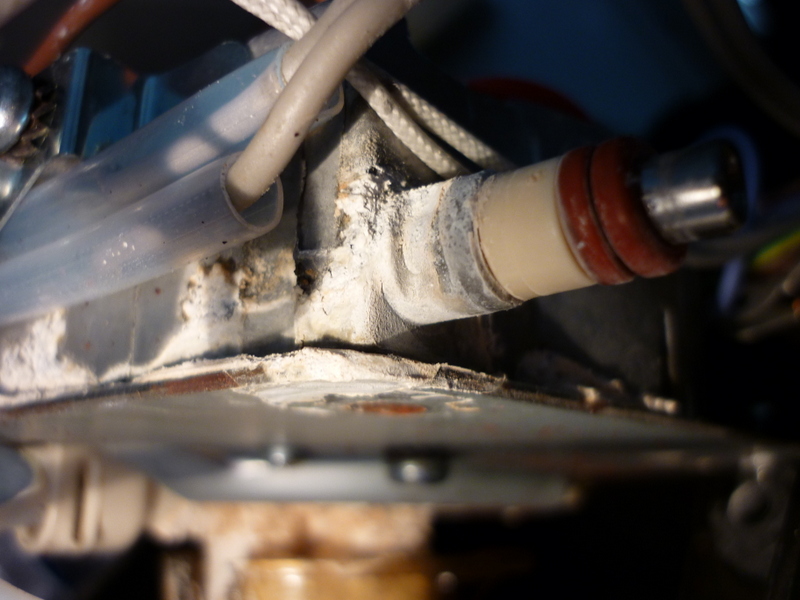

  • Also ich habe die Maschine grade offen und das Wasser kommt unten an mehreren Stellen am Thernoblock hervorgequollen. Ich seh zumindestens keine Stelle wo ich genau sagen kann, wo es herkommt. Bin nur geschockt, wieviel Kalk schon rings um den TB abgelagert ist. Meine Fresse, sicher nicht seit kurzem undicht, nur daß es jetzt richtig übel geworden ist...

  • Wenn das Wasser zwischen Thermoblock und oberen Brühkolben austritt, muss dieser revidiert werden. Vermutlich ist der ganze Thermoblock unten rum nicht mehr in gutem Zustand, dass Alu korrodiert lustig vor sich hin. Thermoblock ausbauen und intensiv begutachten. Evtl. muss der sogar getauscht werden.

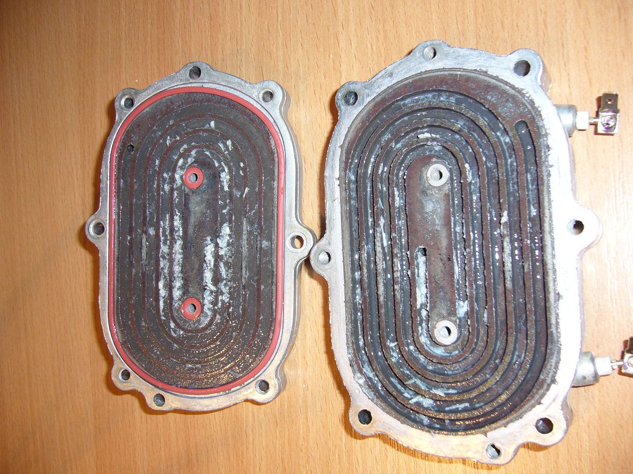

  • Warum stimmen Dich die Messungen nachdenklich?
    Auf dem Bild sieht man sehr deutlich, dass wohl die Verbindung Thermoblock --> oberer Brühkolben undicht ist. Entweder den kompletten Block gegen einen neuen tauschen, oder den vorhandenen revisionieren und mit neuen Dichtungen versehen. Dichtungssets gibt es z.B. bei BND Kaffeestudio oder Komtra.

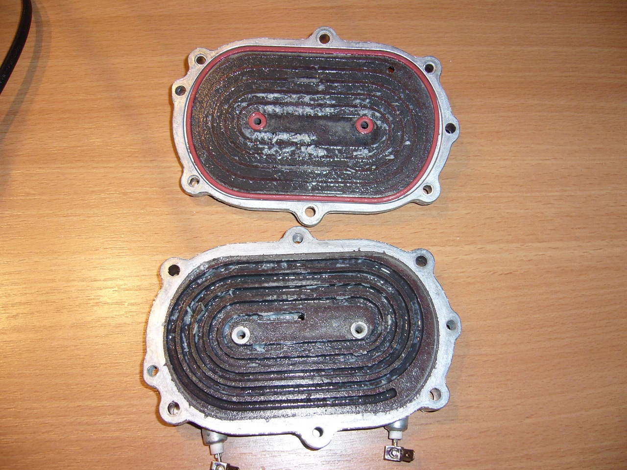

  • Um das entscheiden zu können, würde ich den Alten erst einmal in beide Hälten zerlegen und die Wasserwege begutachten.
