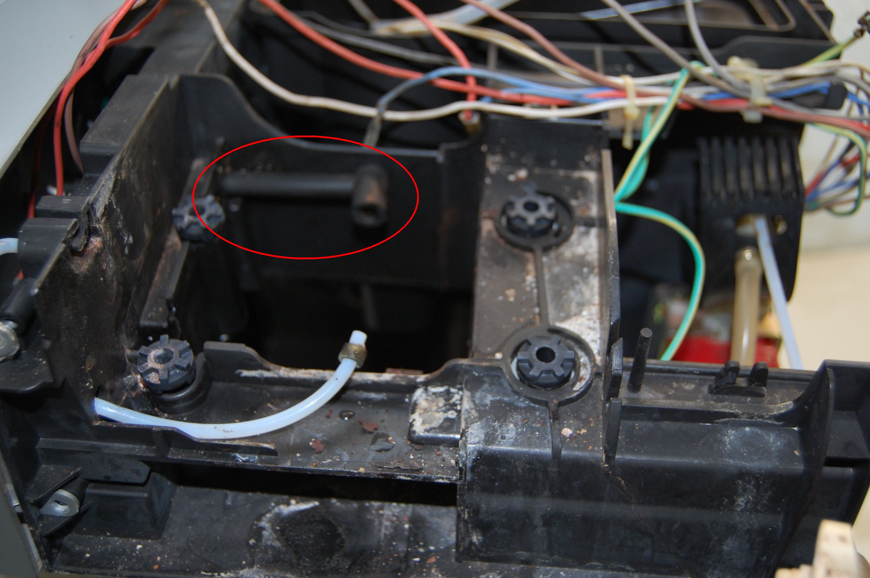

  • Probiere einmal folgendes:
    Den schwarzen gewinkelten Gummischlauch an der oberen Brühgruppe abmachen und den ganzen Schmodder darin entfernen. Wenn der verstopft ist, drückt das Luftpolster den oBK wieder zurück und die Pumpe fördert nicht.
    Auf dem Bild siehst Du den Schlauch (Heizung und oBK sind hier entfernt).
    Danke für eine weitere Idee! Der Schlauch wurde vor kurzem samt ganzer Maschine gereinigt - das kann also (leider) auch ausgeschlossen werden. Du hast übrigens recht, da ist wirklich sehr viiieeeel Schmodder drin! LG
