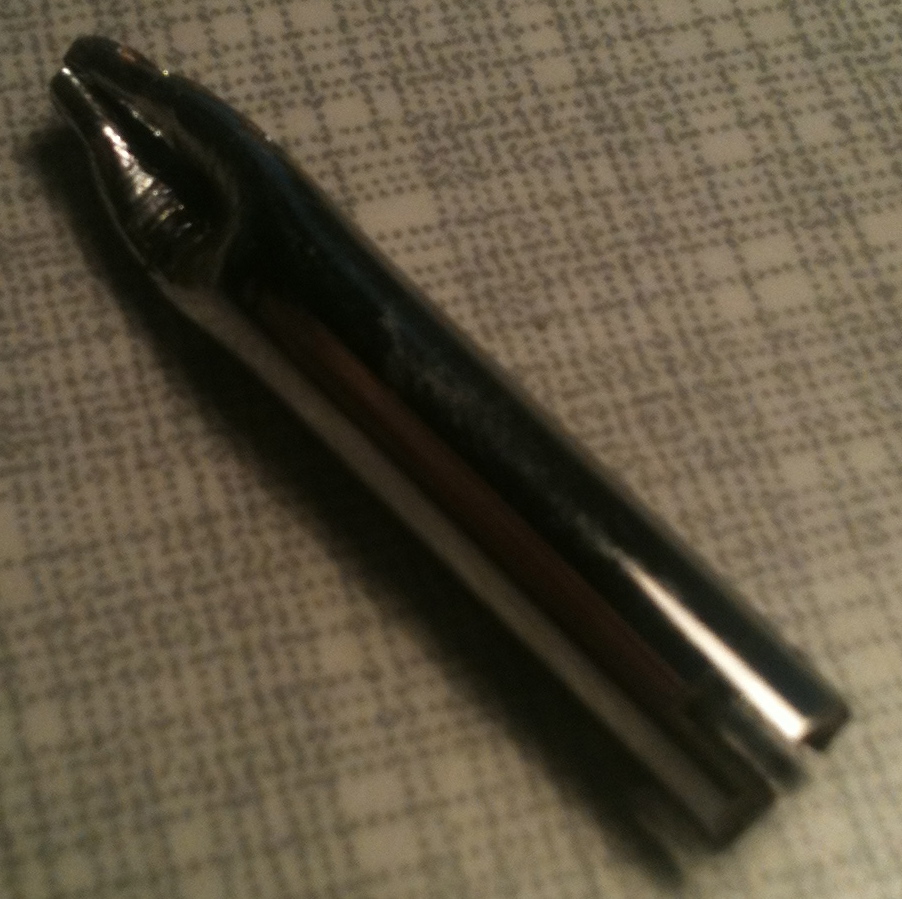

  • Die Schwierigkeit ist, dass es sich um Dichtungen mit einem Innendurchmesser von 2,9mm handelt, welche auf einen Ventilkolben mit einem Durchmesser von 6mm aufgezogen werden müssen.
    Zudem hat dieser Ventilkolben auch noch eine scharfkantige Form.
    Dazu habe ich mir das abgebildete Teil aus einem Stück Dampfrohr einer alten Saeco Magic gebastelt. Es hat den passenden Aussendurchmesser, und muss nur auf einer Seite zusammengekniffen, und auf der anderen so eingesägt werden dass es sich auf den Kolben aufschieben lässt.
    Den Tipp dazu habe ich von einem lieben Forenkollegen.
    Ich kenne sonst kein passendes handelsübliches Werkzeug, bin mir jedoch recht sicher dass im Werk bei Saeco eine ähnliche Konstruktion in etwas eleganterer Ausführung verwendet wird.

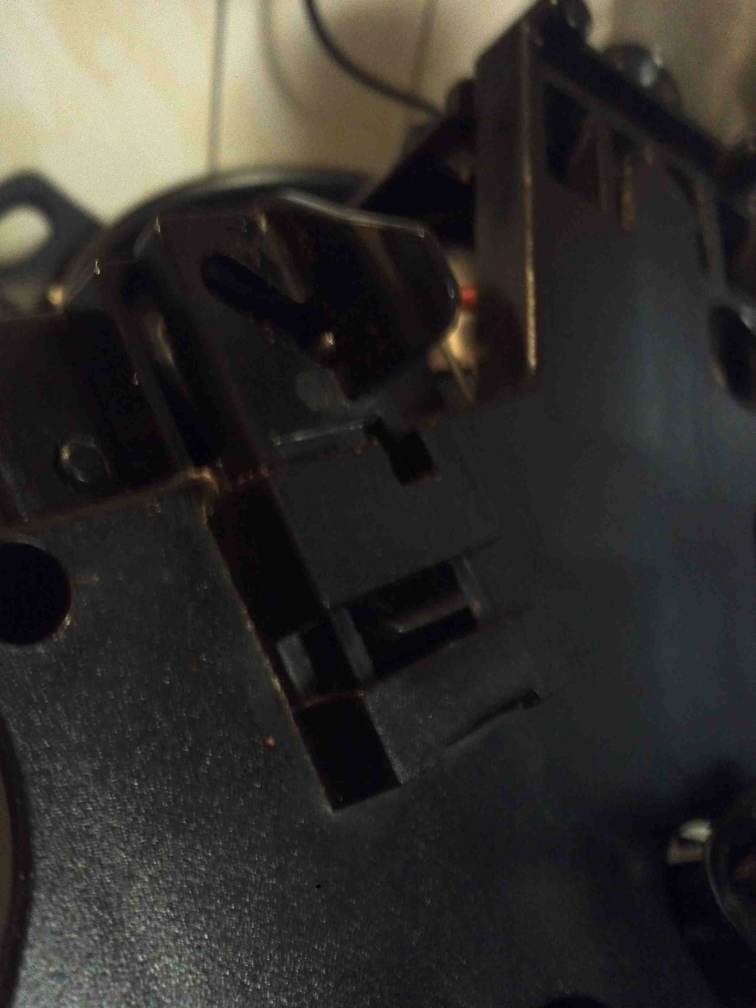

  • Im Testmodus blinkt das "!" (fast - s.u.) immer. Aber welcher der möglichen Fehler das ist, lässt sich daran doch nicht ablesen, oder? MS der Brühgruppe, Reed-Schalter Tresterbehälter, Reed-Schalter Türen, Reed-Schalter Bohnenbehälter werden als mögliche Fehler genannt.
    Interessanterweise hört das "!" auf zu blinken, wenn ich die BG manuell in Brühposition fahre (also Drehknopf rechts plus Wassertaste). Wenn ich die Maschine dann normal starte (mit der BG in Brühposition) leuchtet das "!" zunächst nicht, die BG fährt hörbar in die Grundstellung, dann blinkt wieder das "!".
    Vor Einbau der BG drücke ich auf "Push" - die BG lässt sich nur einbauen, wenn der Trichter oben schräg steht, seitlich der Plastikschieber also ganz oben einrastet - siehe Bild.
    Die BG sitzt dann zwar nicht wirklich fest, wackelt immer noch ziemlich rum, sie lässt sich aber nur entnehmen, wenn man auf "Push" drückt.
    Meine Interpretation wäre jetzt, dass der Mikroschalter BG Grundposition entweder defekt ist oder nicht aktiviert wird, weil irgendwas mit der BG nicht stimmt... Seltsam wäre dann allerdings, warum im Testmodus der entsprechende Test geklappt hat ...
    Da das Problem erst nach dem Zerlegen der BG aufkam, halte ich ein Problem mit der BG für das wahrscheinlichste... Welcher Teil der BG aktiviert denn den Mikroschalter? Bzw lässt sich sagen, was evtl. falsch zusammengebaut o.ä. ist, das den Mikroschalter deaktivieren würde?
