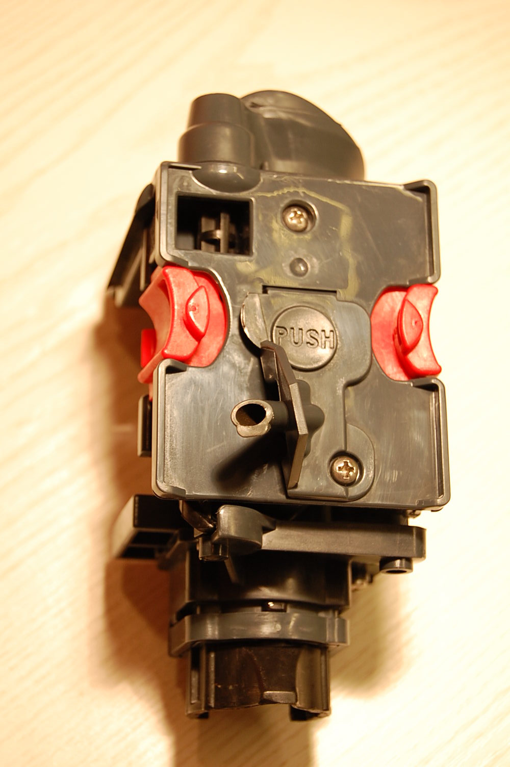

    Bloß wird die dir bei diesem Fehler nicht weiterhelfen. Evtl. ist die BG schwergängig.
  • Die Brühgruppe ist das Teil, daß du siehst, wenn du vorne die Türe aufmachst. Normalerweise mußt du die Maschine übers Bedienteil ausschalten, dann fährt die BG in Entnahmeposition.
