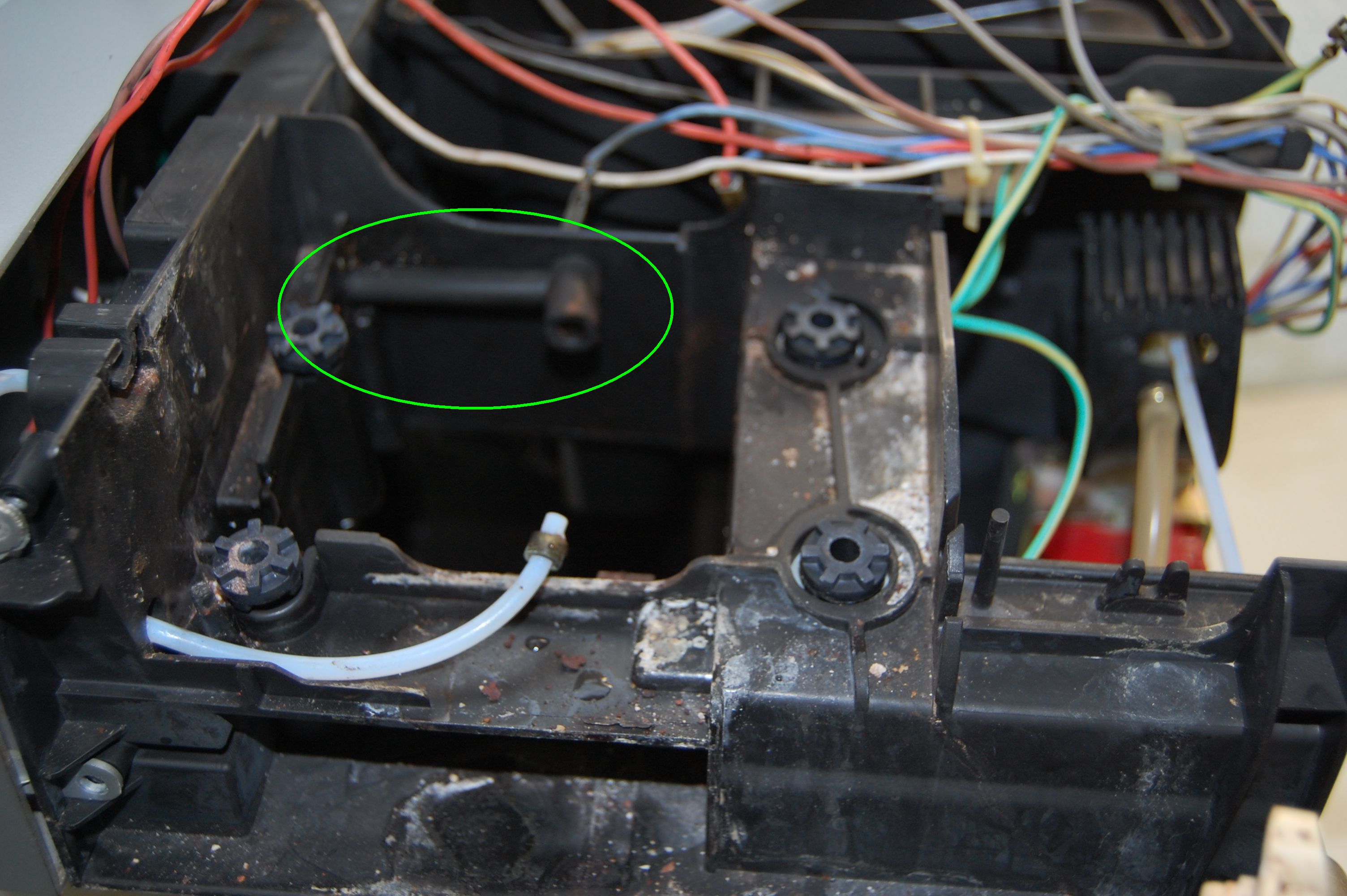

  • Vom Thermoblock geht ein schwarzer Schlauch weg, mach den mal sauber.

  • Hast du den schwarzen Schlauch gereinigt? Ist die BG leichtgängig?
