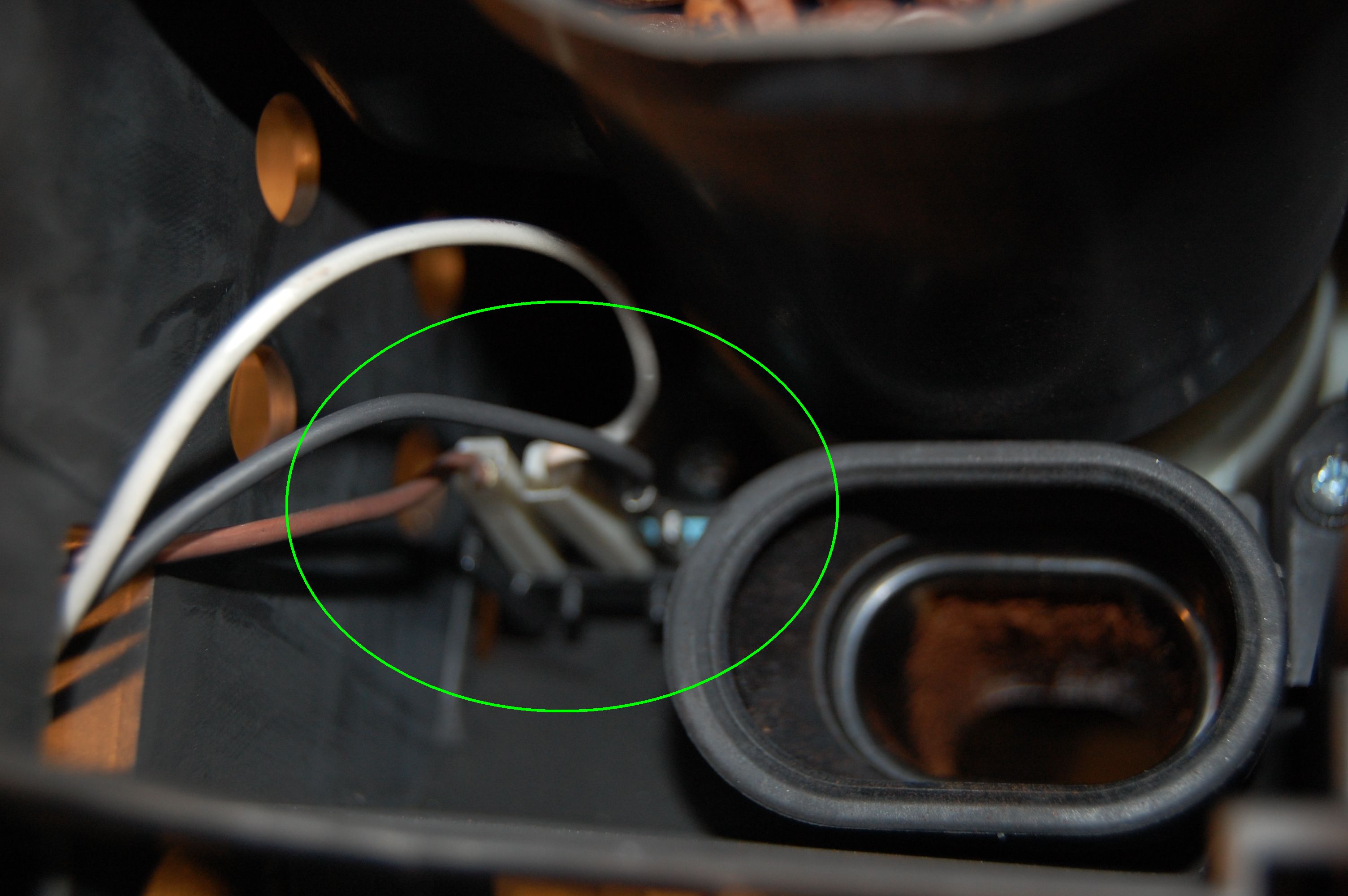

  • kahero schrieb:
    Einen Schalter am Wasserauffangbehälter hat die Maschine nicht,
    Wenn Du den Wasserauffangbehälter rausziehst, ist links unten ein Loch. Dahinter ist der Schalter. Du musst den Deckel am Unterboden abmachen. Es sind 7 Sicherheitstorxschrauben T20. Hast Du aber in Deiner ersten Post geschrieben :1f615:
    Der Türkontaktschalter sitzt oben vor dem Kaffeemehlschacht.
    Die beiden Schalter sind in Reihe geschaltet. D.h. wenn einer nicht funktioniert, läuft die Maschine nicht.

  • hallo michael2,
    verstanden, es ging in meinem ersten post genau um diesen Schalter, ich hab ihn als "Tresterbehälterschalter" verstanden.
    Diesen Schalter hab ich mit einem Ohmmeter durchgemessen, der Wechsler schaltet jetzt einwandfrei 0 Ohm bzw. unendlich.
    Als dieser Schalter beim Reinigen der Maschine Feuchtigkeit bekam, ging der Widerstandswert bei offenem Kontakt sowohl beim Schliesser als auch beim Öffner nicht auf unendlich Ohm (ich vermute durch die Feuchtigkeit) dann habe ich den grünen Draht (in Deinem BIld gut zu erkennen) abgesteckt, abgesteckt gelassen, und die Maschine lief problemlos bis der Tresterbehälter voll war.
    Das war vor 2 Tagen. dann den Tresterbehälter entleert, in diesem Zusammenhang den grünen Draht wieder angesteckt (nachdem ich den kleinen Schalter nochmal durchgemessen hatte, siehe oben 0 Ohm bzw. unendlich) und dann bekam ich das Problem mit der LED "allgemeine Störung"
    Ich denke beide Schalter funktionieren, den am Wasserauffangbehälter hab ich durchgemessen und der Türkontaktschalter muss auch funktionieren denn wenn die Maschine aus ist und ich die Tür öffne beginnt ja die rote LED zu blinken.

  • Problem gelöst hollaladio !!!!!
    erledigt geht DANKE an Euch alle, besonders an michael2 und seine Bilder.
    Ich hab in Deinem Bild gesehen dass der blaue Draht oben ist, dann der braune und unten der grüne.
    Ich habe beim wiederanstecken den braunen und den blauen VERTAUSCHT ich Ars......
    Umgetauscht, Reset gemacht, und jetzt trink ich Kaffee von meiner Cafe Corso juhuuuuu
    Die grüne vom unteren und die schwarze Leitung vom oberen Schalter sind nur für die Rotlichter in der Bedienblende zuständig (F15 + F14 auf LP).
    Da Du aber versteckt hast, hat es anscheinend auch irgendwie funktioniert :1f602: Du hast zudem noch Glück gehabt, dass die Leistungsplatine nicht gestorben ist. :floet:
