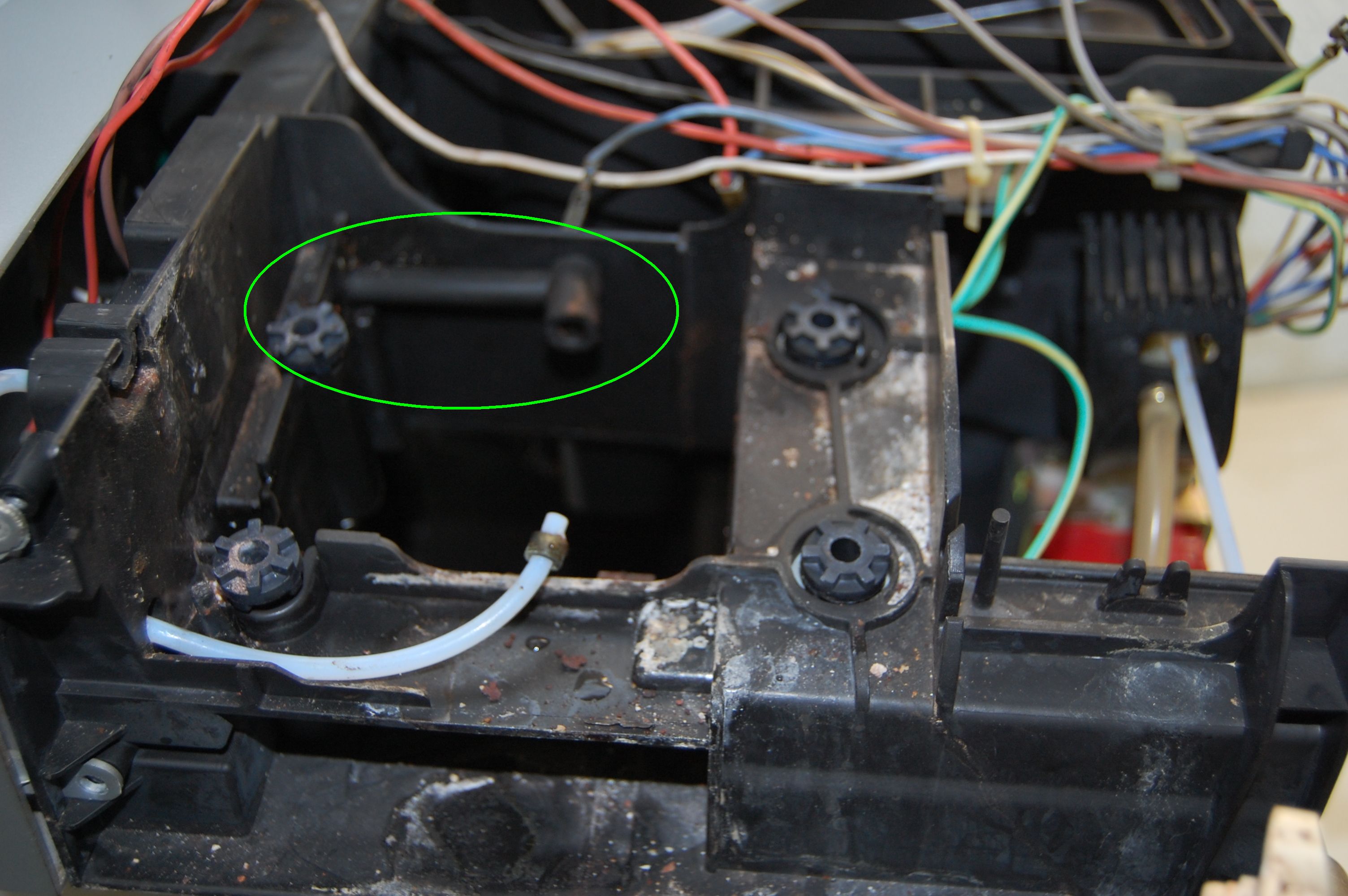

  • Mach mal die Seitenwände und den Deckel runter (Anleitung im Downloadbereich). Am TB geht von vorne gesehen, links ein Schlauch weg. Mach den mal sauber.

    Dies wäre der Schlauch den Stefan meint.
