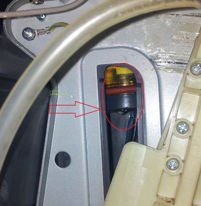

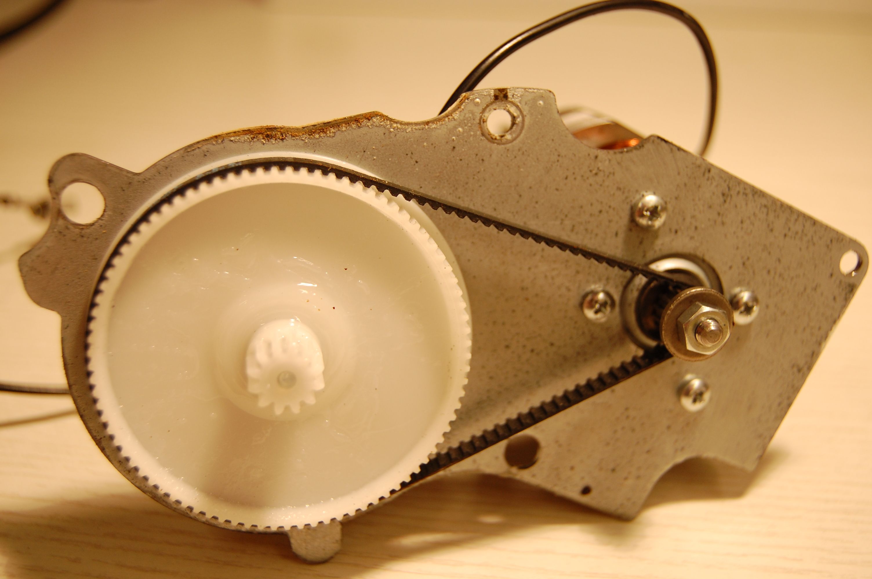

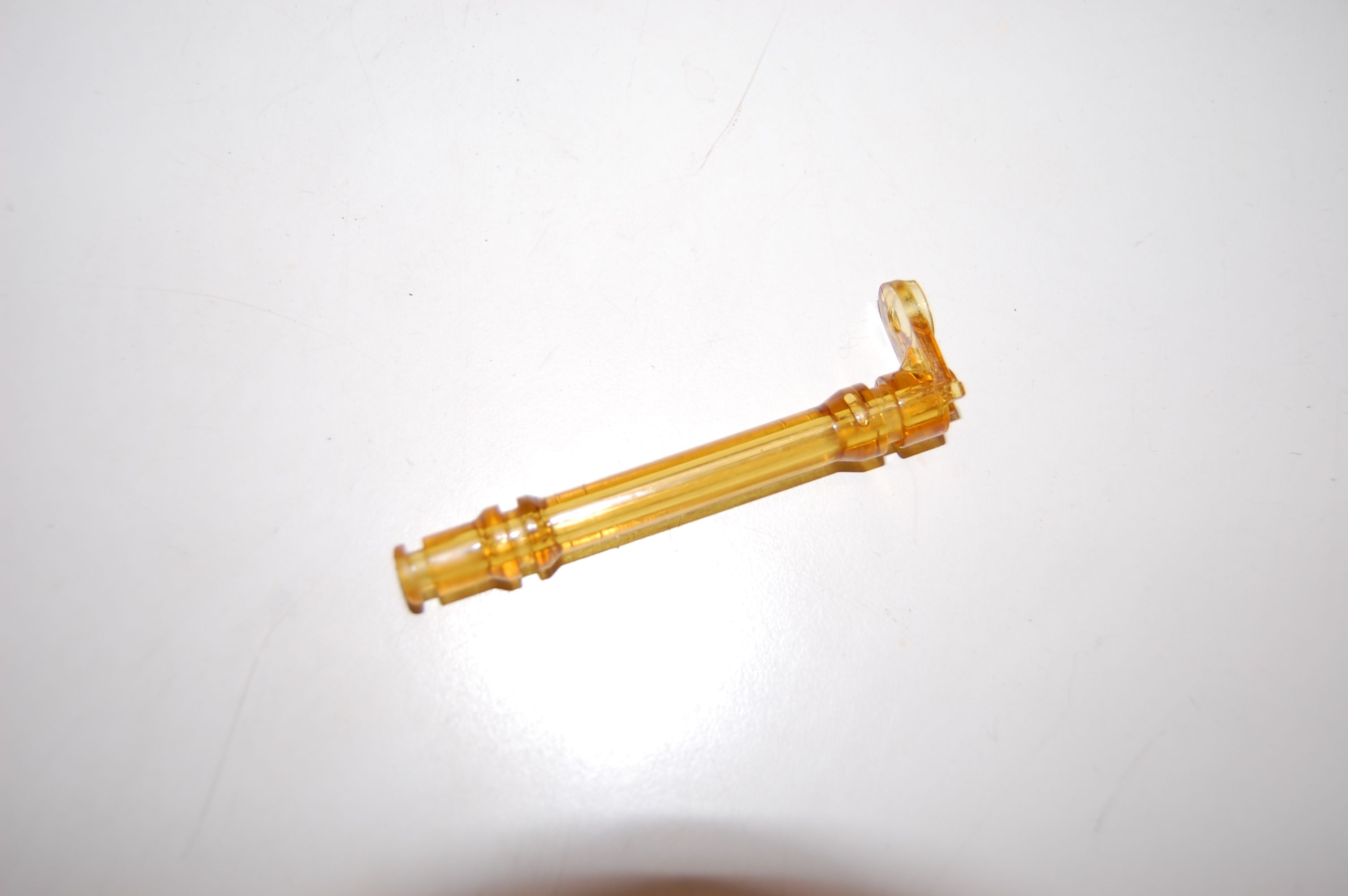

An meinem Automat war der Antriebsriemen des Mahlwerks gerissen, also habe ich ihn ausgetauscht. Bei dem ersten Versuch hat sie auch direkt normal gespült, doch der Kaffe ist nur ein wenig aus dem Ausguss getröpfelt. Habe im Forum gelesen das es an einem Verbindungsstück am Thermoblock liegen könnte. Hab diesen daraufhin ausgebaut und alles mal gereinigt. Geholfen hat es aber leider nicht. Der Trester ist auch nicht richtig fest und klebt immer noch zum grßen Teil auf dem Kolben der Brühgruppe. Der rest "fließt" in den Behälter, da es doch ziemlich flüssig ist. Nachdem ich die Taste für eine Tasse gedrückt habe und die Maschine "versucht" den Kaffe zuzubereiten leuchtet die Anzeige mit dem Wassertank dauerhaft auf!
