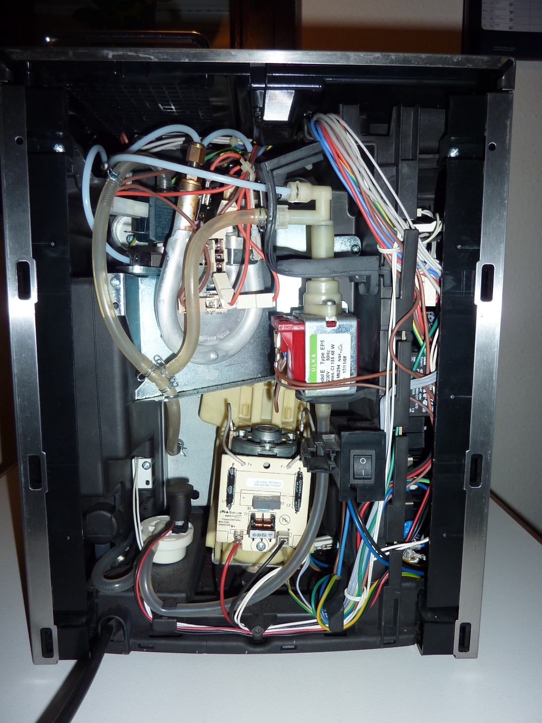

    Hallo.
    Egal, ob ich Wasser oder Kaffee beziehen will, eine halbe Tasse Wasser läuft immer in die Auffangschale.
    liegt es an einer undichren Dichtung, wer kann mir weiterhelfen.
    Gruß erne
  • Servus,
    wie lautet die genaue Bezeichnung der Maschine (steht auf der Unterseite)?
    Hast du das hier schon probiert: Klick
    Ansonsten müsstest du zuerst die Maschine öffnen >>Klick<< und dann siehst du von hinten gesehen zwei dicke durchsichtige Schläuche (Bild 1) die nach vorne wieder ins Gehäuse verschwinden. Von welchem Schlauch fliesst das Wasser in die Auffangschale?
    Auch eine Möglichkeit wäre der schwarze Schlauch (Bild 2) vom Thermoblock. In dem Schlauch sammelt sich gern das Kaffeepulver und verstopft den Schlauch.
