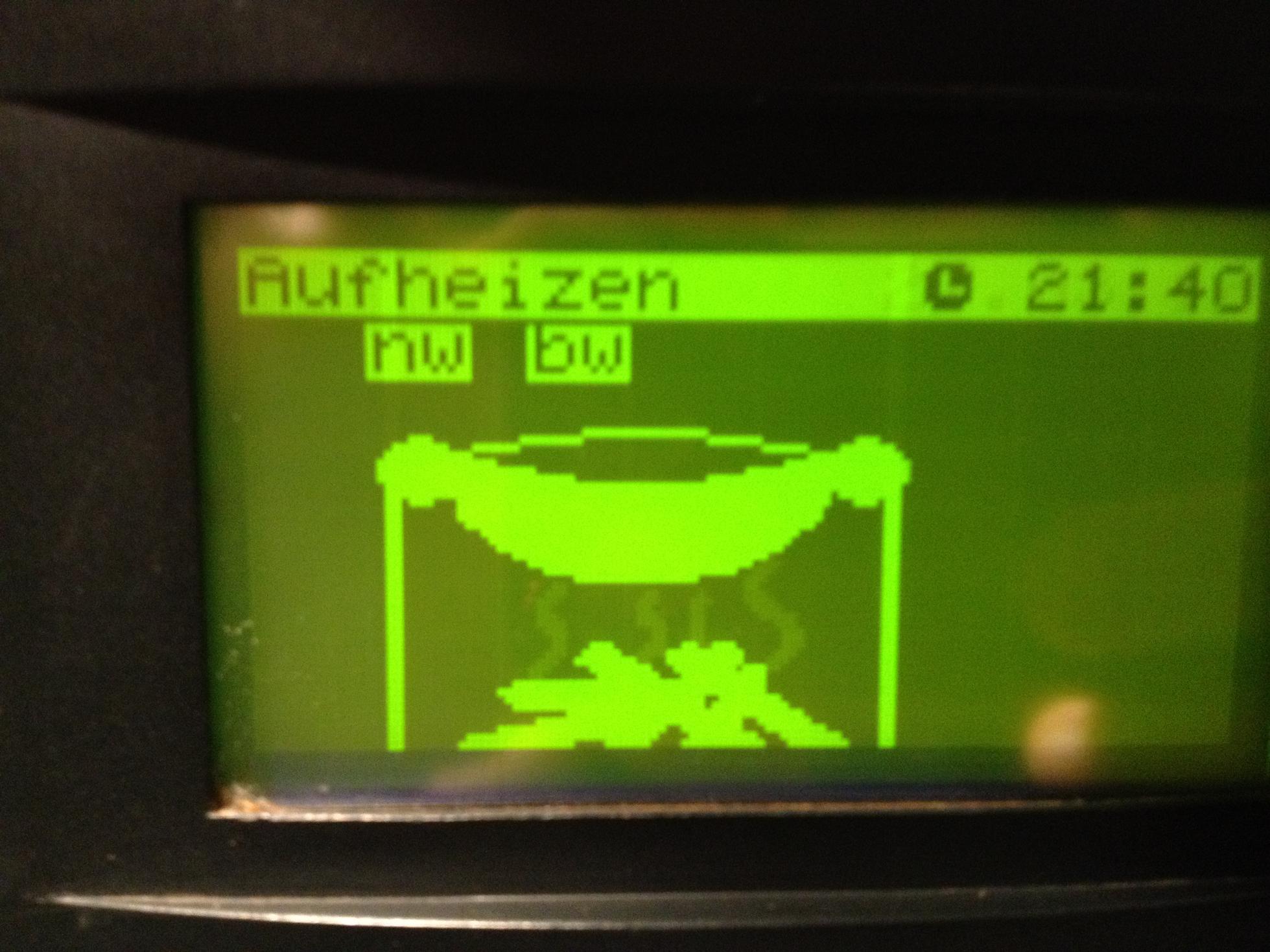

Dampf kommt, Druck 1,75
WMF Combination S Fehlermeldung
das ist zu viel,da muss aber aus dem Sicherheitsventil Dampf ohne Ende kommen.
aus dem Sicherheitsventil kommt kein Dampf. Das Manometer ist beschadigt. Wenn ich den ganzen Druck ablasse steht 1.75 bar.
Wenn er kocht kommt er auf uber 2.5 bar. Den Sicherheitstemperaturbegrenzer hab ich eingestellt und die Maschine lauft.
Falls du denkst das irgendwas nicht ok ist schreib bitte.
Danke -
ich kann Deinen Ausführungen nicht folgen.Funktioniert Deine Maschine und gibt Kaffee,oder löst der Sicherheitstemp.Begrenzer immer noch aus ?Einstellen sollte man an diesem aber nichts,ist ein Sicherheitsbauteil !
Die Maschine funktioniert. Vielen Dank fur Deine Hilfe.
