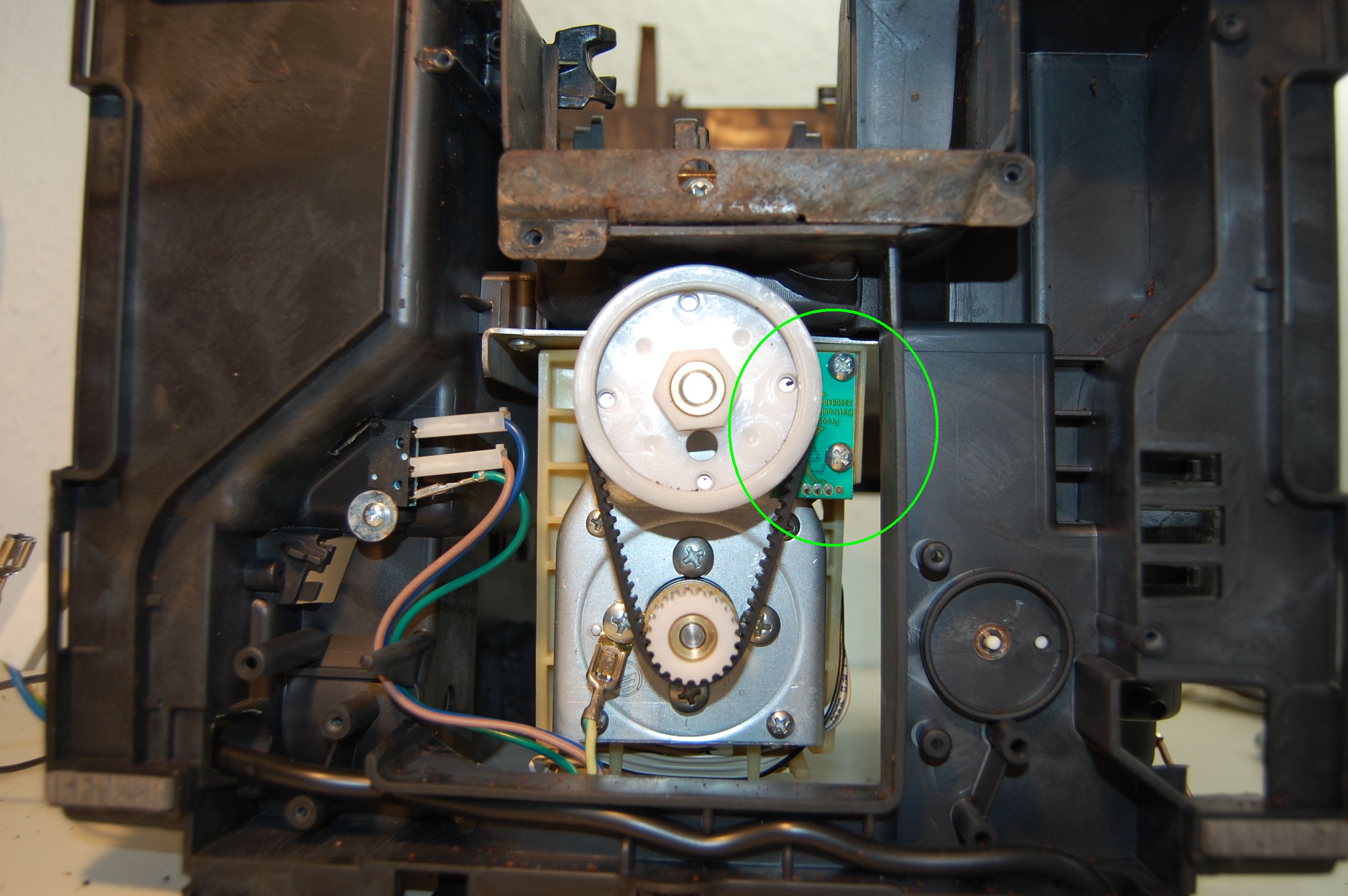

  • Es könnte gut möglich sein, dass die Reedplatine defekt ist, das passt zumindest am Besten auf die Fehlerbeschreibung.

    Wo genau sitzt die REEDPLATINE? [img]wcf/images/smilies/confused.gif[/img][list][/list]

    Wenn ich es richtig verstande habe ist die Reedplatine doch für das Verfahren der Brüheinheit zuständig, wenn ich die im Testmodus fahren kann und die Endschalter
    kommen , kann die dann trotzdem defekt sein?
    michael2:
    Danke für das Bild von der Reedplatine

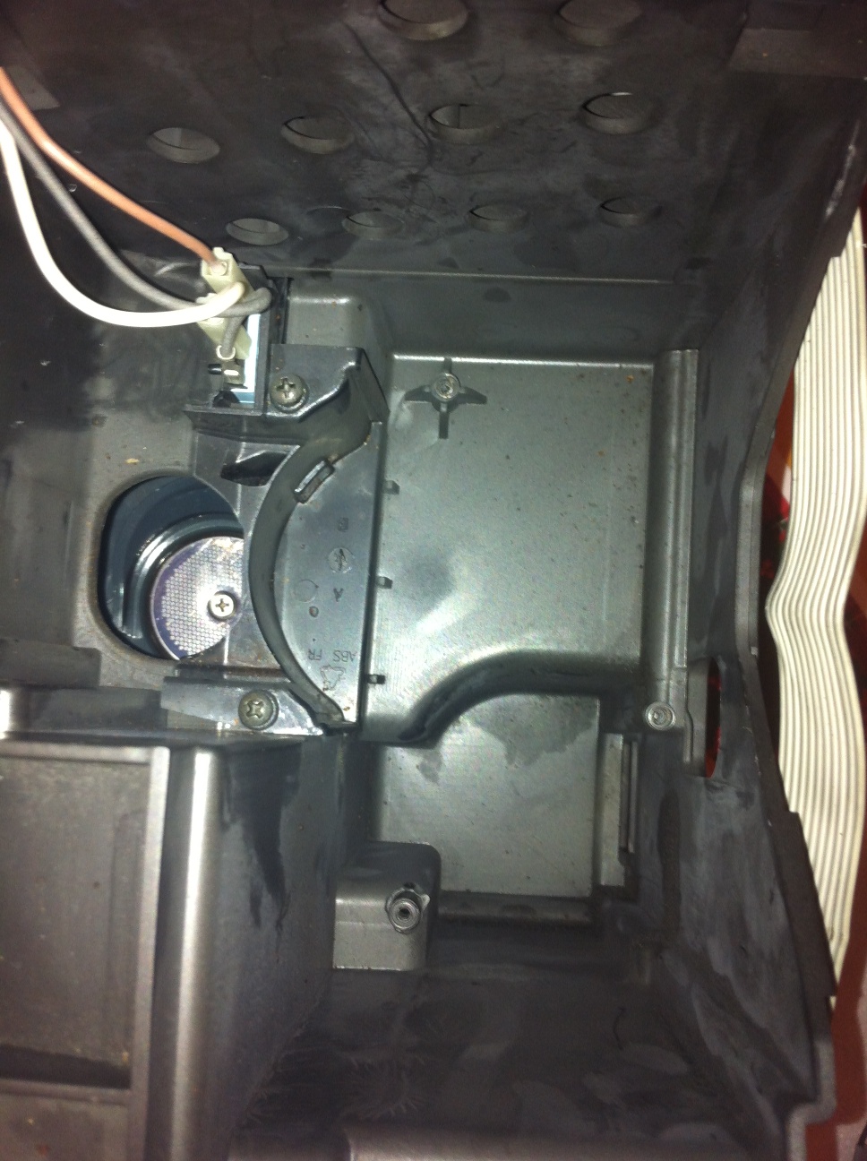

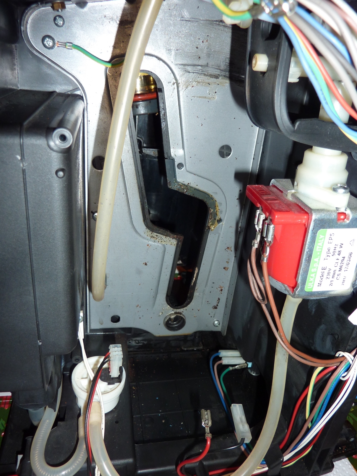

  • Servus,
    was mir noch einfallen würde:
    - Türkontaktschalter
    - Kontaktschalter der Abtropfschale (Tresterschale)
    Sind alle Kabel angesteckt?
    Ist der Schalter defekt?
      380,16 kB, 968×1.296, 219 mal angesehen
      1,26 MB, 1.231×1.642, 252 mal angesehen
    MfG
    Michael
  • kann die dann trotzdem defekt sein?
    Klar, für den Verfahrtest wird die Platine nicht benötigt. Beim Anschalten der Maschine werden aber die Impulse gezählt, bzw. die Platine geprüft. Werden keine signalisiert, oder kommt es zu starken Abweichungen, geht die Maschine auf Störung.
