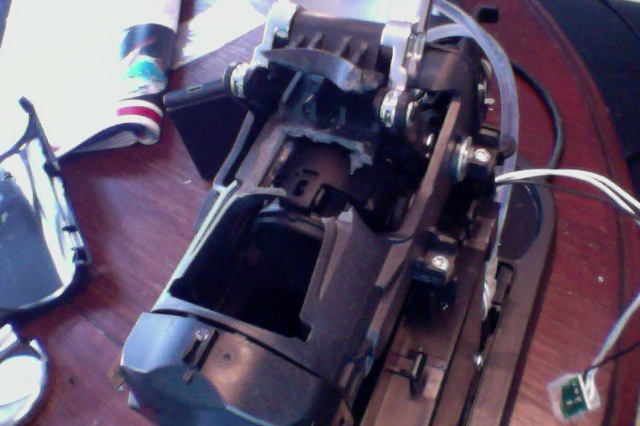

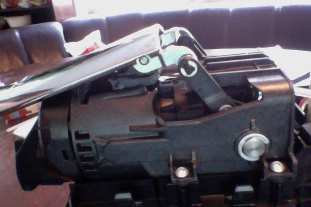

    Hey,
    Ich such ein Erstazteil für die DeLonghi Nespressomaschine. Ich hab leider bei Google nichts gefunden.
    Es ist nur dieses eine Kunststoffteil gebrochen an dem der Hebel aufgehange/befestigt ist. Ich hoffe man kann es in den Bildern einigermaßen erkennen.
    Sonst funktioniert die Maschine einwandfrei, hab heut morgen noch damit espresso gemacht und danach ging der hebel nicht mehr hoch, weil scheinbar dieses teil gebrochen ist.
    Für tipps wäre ich sehr dankbar!
    Dank im Voraus!
    Chris

  • Hallo Chris,
    das Teil gibt es nicht einzeln, es muss die komplette Brüheinheit getauscht werden. Kostenpunkt ca. 58€, Teilenummer ES0059264. Sofern noch Garantie vorhanden ist, wäre das Einschicken der Maschine günstiger.
