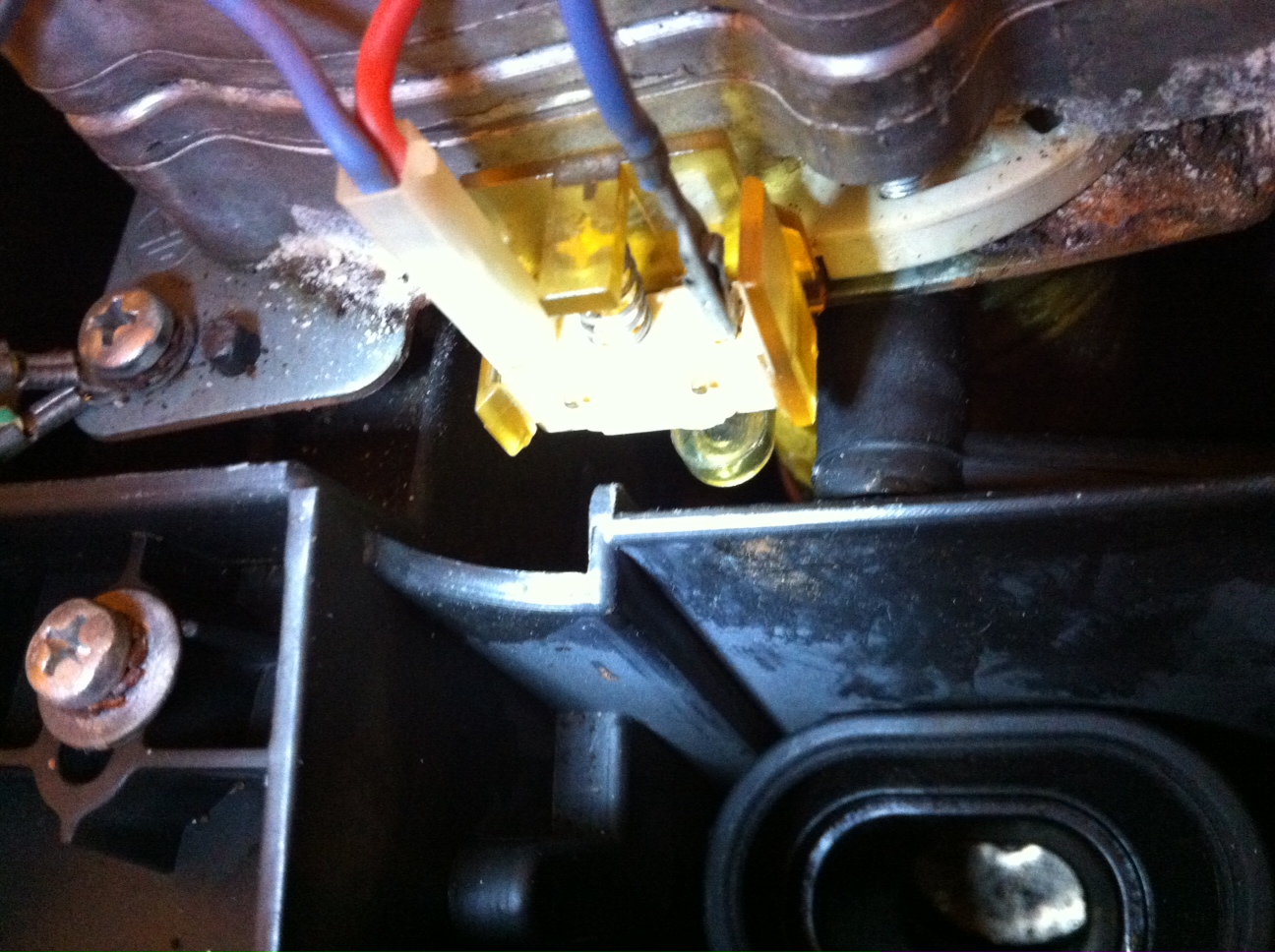

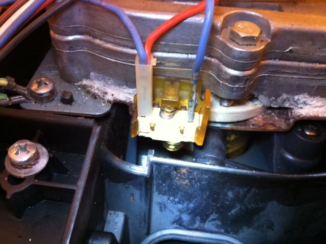

    Hier mal ein Bild :1f609: von meinem Schlalter. Darunter zu sehen die gelbe "Nase", die den Taster betätigen sollte.
    (auf dem anderen Bild die BG ganz nach oben -> Drückt auf gelbe "Nase" -> diese "sollte" jetzt den Schalter betätigen.
    Christian

  • Servus,
    HotteFred schrieb:
    OK, den Schlauch habe ich abgezogen und gereinigt. Der war total verstopft. (wofür ist der eigentlich?)
    Aber auch ohne diesen Schlauch funktioniert die Endabschaltung nicht.
    Der Schwarze Schlauch ist ein Ablaufschlauch. Er endet in einem Hohlraum zwischen Wassertank und Tür.
    Der Thermoblock ist doch undicht, oder? Ich würde den TB ausbauen und reinigen (Schaut ja schlimm aus). :1f624: Der Brühkolben ist wahrscheinlich auch komplett verkalkt. Zerlegen und reinigen (in Entkalker legen). Neue Dichtungen nicht vergessen (gibt's im Set).
    Vorsicht: Was passiert wenn du den Endschalter betätigst sobald die Brühgruppe in der obersten Position ist?
    MfG
    Michael
