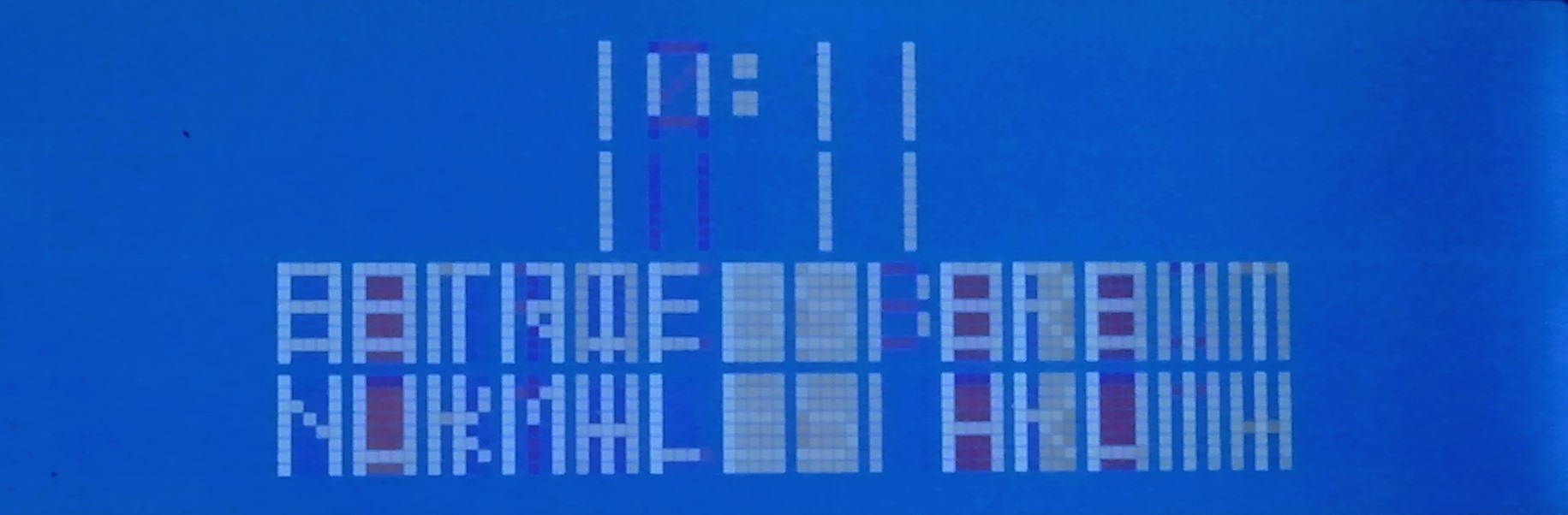

    Hi,
    vor etwa einen Monat wollt ich eine Tasse Kaffee ziehen, drücke als erstes den Spülknopf, in dem Moment gibts einen Funken zwischen Finger und Knopf, in dem Display werden für einige Sekunden alle Pixel aktiv, bzw. alle Pixel flimmern unregelmässig auf.
    Momentan funktioniert die Maschine soweit, ich kann nur das Display nicht richtig lesen, bis heute sind etwa 20% der Pixel wieder lesbar geworden.
    Ein Bild vom Display habe ich angehangen, im Display steht 10:11(noch Winterzeit), Kaffebezug Bereit, Normales Aroma.
    Gibts ne Möglichkeit das Display zu entmagnetisieren oder muss ich die Platine mit dem Display kaufen?
    MfG. Fred
      113,8 kB, 1.831×602, 267 mal angesehen
  • Hallo Fred,
    da hat m.M.n. der Cotroller was abbekommen. Da brauchst du ein neues Display.
  • Hat die Maschine evtl. noch Garantie?
    Dagegen muss ein solches Gerät schon gewappnet sein dass man es einfach berührt um es zu bedienen, statische Ladung ist dabei nichts ungewöhnliches.
    Leider ist das nicht die einzige völlige Fehlkonstruktion dieses Bedienteils, wie ich kürzlich schoneinmal im Display-Beleuchtungs-Thread beschrieben habe.
