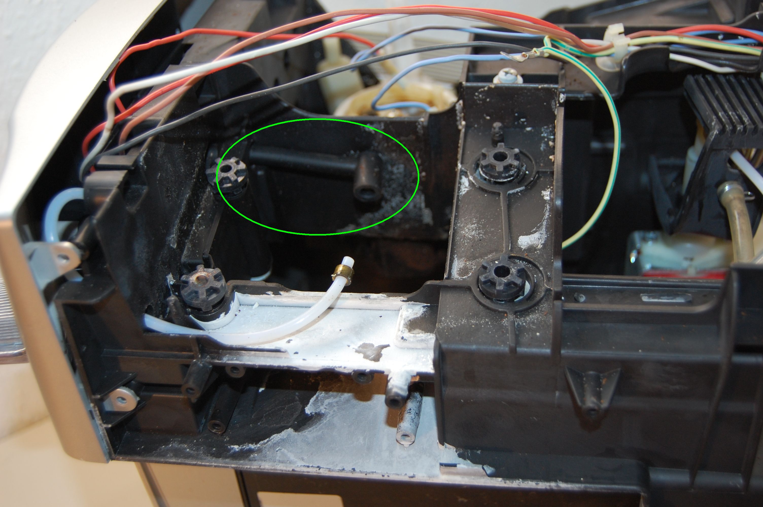

    Mach mal diesen Gummischlauch raus und reinige ihn. Da sammelt sich jede Menge Dreck. Wenn die BG hochfährt, bildet sich da ein Luftpolster und drückt die BG wieder etwas runter. Der obere Endschalter wird dadurch nicht mehr geschaltet. Überbrück den Türkontaktschalter und schaus Dir an.

    Den Schlauch hatte ich auch raus(was ein akt:D) und der war total frei....
