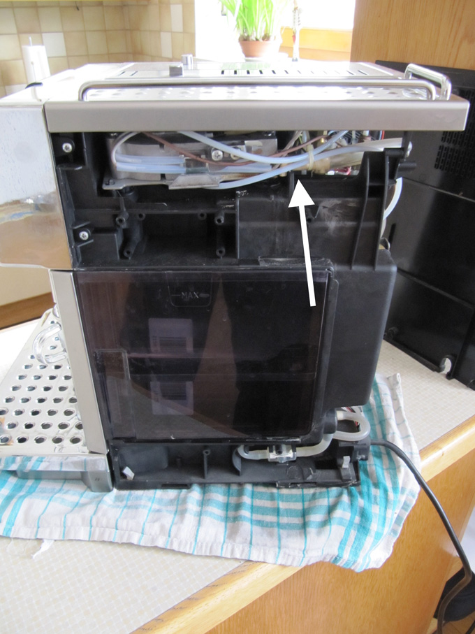

    Hallo Forum.
    Meine 6600er hat wieder mal einen Spinner. Langsam reicht es mir... aber von vorne:
    Nachdem plötzlich fast kein Kaffee mehr in der Tasse landete, dafür die Maschine aber rechts hinten auslief, hab ich sie mal aufgeschraubt. Am Wasserzulauf am Erhitzer kam Wasser raus... gut, kein Problem, Dichtungen bestellt, Dichtungen getauscht. Gleich dazu die Brüheinheit zerlegt, gereinigt, Dichtungen getauscht und auch noch die Dichtung vom Brühzylinder.
    Eingeschalten und... die Maschine sagt mir "Zu fein gemahlen, blablabla, OK drücken". Dann läuft eine Tasse voll heißes Wasser durch und fertig. Beim nächsten Versuch Kaffee zu bekommen, das gleiche von vorne. !**$%! ... Kaffee wird gemahlen, aber es kommt kein Tropfen Wasser an den Kaffee. Fällt staubtrocken in den Auffangbehälter. Wasser tritt keines mehr aus, aber irgendwo hakt es trotzdem. Statt dem lauten RRRRRRRRRRRRR, dass die Maschine ein paar Sekunden lang von sich gibt, wenn sie das Wasser durch den Kaffee drückt, kommt nur ein wesentlich leiseres rrrrrrrrrr - und auch das nur ca. 2 Sekunden, dann kommt wieder "zu fein gemahlen".
    Hat jemand sachdienliche Hinweise für mich? :1f612:
      217,5 kB, 680×907, 383 mal angesehen
