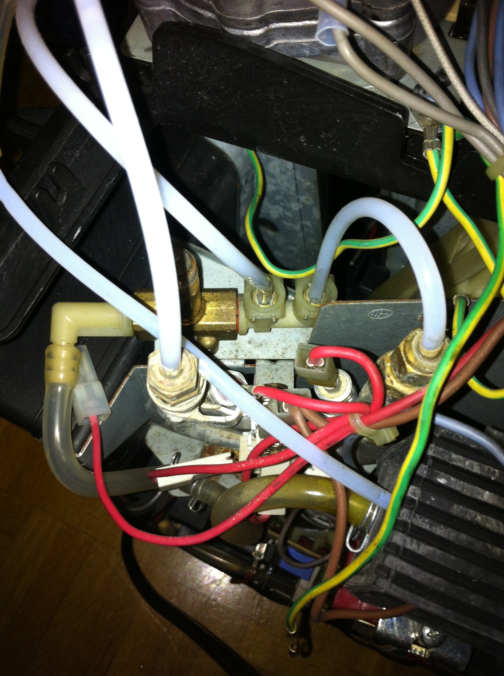

Habe gute Neuigkeiten habe jetzt mal alles zerlegt und da wo die Undichtigkeit war zwischen Metallteil und dem Kunststoffanschluss das habe ich dicht bekommen habe es raus gebaut und das Gewinde mit Teflonband umwickelt und wieder rein gedreht es ist absolut dicht.
Die Dampfheizung habe ich mit reichlich Sekundenkleber geklebt halte dich fest sie ist dicht habe das Entkalkungsprogramm laufen lassen und da wo heute mittag das Wasser raus gespritzt ist ist alles dicht .
Bin mal gespannt wie lange das hält.
Also ein weißes Kabel geht nicht an die Dampfheizung nur rote, braune und ein graues.
Falls es nicht hält baue ich eine neue Dampheizung ein.
Also Vielen Dank für die schnelle Hilfe ihr seit echt Spitze.
