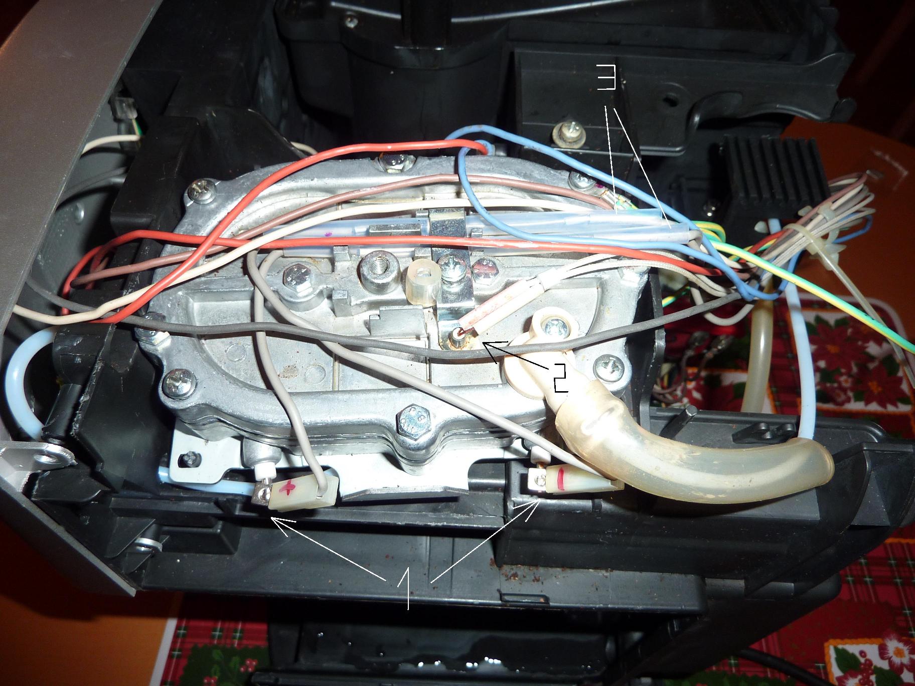

Der Fehler an meinem Gerät äussert sich in der Form, dass wenn man den Stecker reinsteckt die Tasse1 und Tasse2 grün blinken, nach ca. fünf Minuten blinkt die rote Lampe im Dreieck.
Bei beiden Erhitzern steht Spannung an, allerdings keine 230 Volt (gemessen!) d. h. zweiter Anschluss ist nicht durchgeschaltet.
Reedplatine habe ich getauscht, die Erhitzerwiderstände sind in Ordnung. Ich denke die Leistungsplatine könnte defekt sein.
Was könnte auf der Leistungsplatine defekt sein (event. eines der vier Relais) und durch raus und rein löten repariert werden.
Eventuell ist es möglich die Leistungsplatine zu reparieren. Löten und messen kann ich.
Vielen Dank für eine eventuelle Hilfe.
