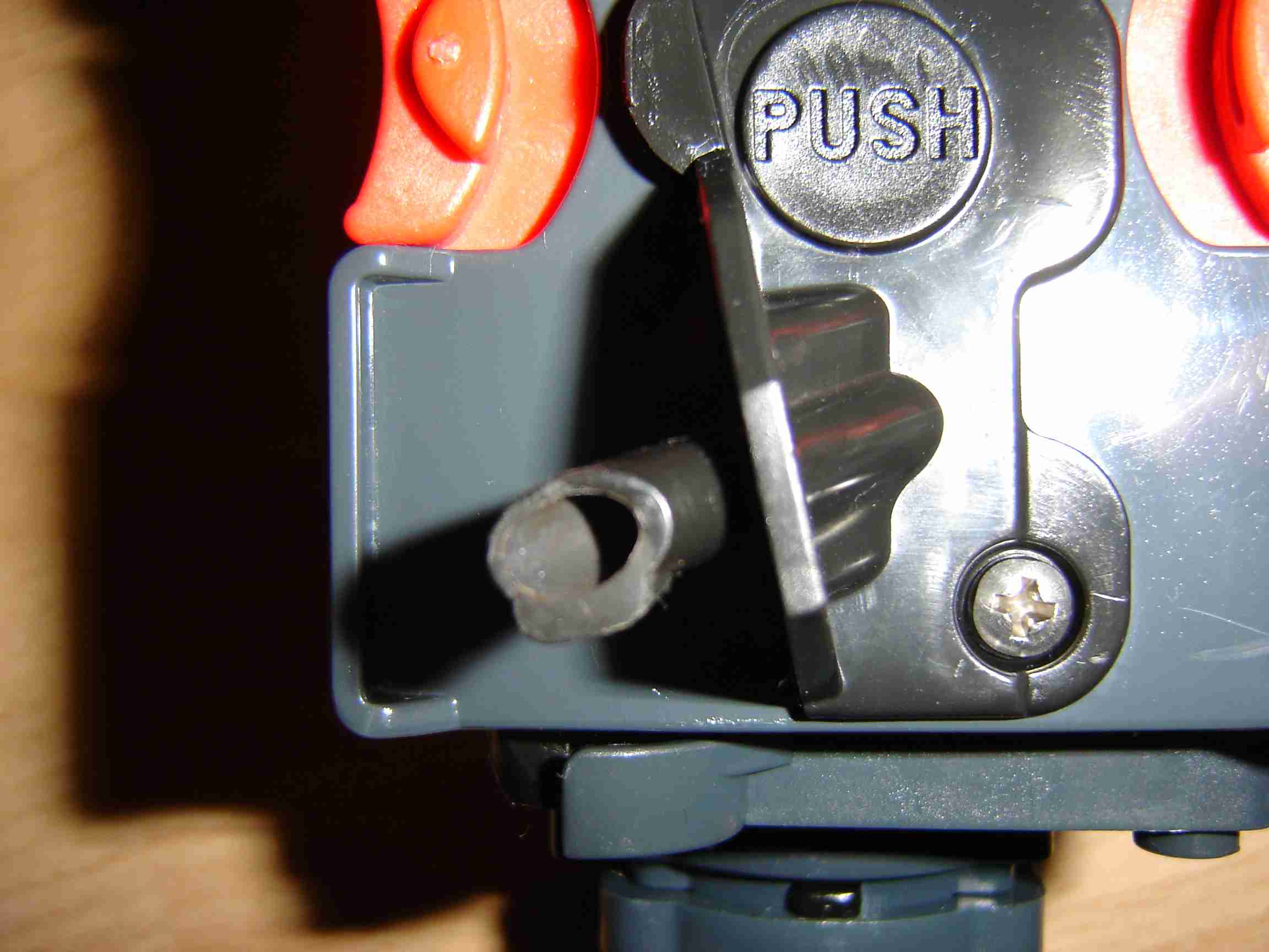

    Aber eine Frage habe ich noch... Der Auslauf sieht bei mir mitgenommen aus. Konnte diesen aber in keinem Shop finden. Ist das normal, dass dieser so verschleißt und nach 4 Bezügen wieder so verdreckt?
      644,83 kB, 1.632×1.224, 380 mal angesehen
  • Servus,
    Dass er so schnell verdreckt ist normal, ausser du reinigst die Brühgruppe nach jeder Benutzung. :1f602:
    Dass er so verschlissen ist, liegt eher am Umgang mit der Brühgruppe. So mitgenommen sah der Auslauf (an der Brühgruppe :1f602: ) an meiner DL auch nach sieben Jahren nicht aus. Den Auslauf gibt es nur in den Bastelkisten der Schlächter. :1f602:

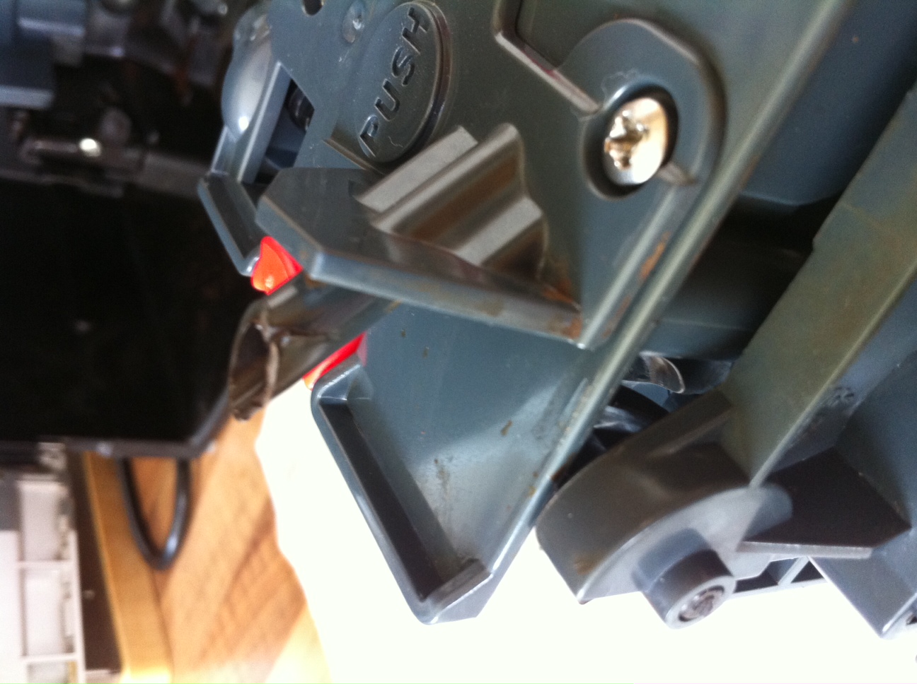

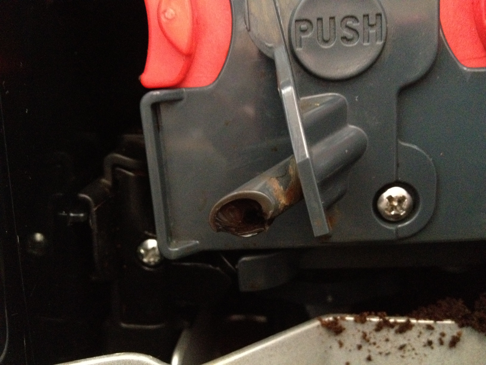

  • Ich habe da nochmals ein Problem...!
    Nachdem mein Auslauf von der Brühgruppe wie folgt aussah... (der untere Teil abgerissen und ein bleibenden Riß)
    ...habe ich mir eine gebrauchte Brühgruppe gekauft.
    Bei der neuen BG springt die fordere Türe immer auf, wenn der Bezug fertig ist und die BG nach oben oben fährt. Die Türe muss man mit mehr Kraftaufwand dann öffnen, als es üblich ist.
    Den Kaffeeauslauf hatte ich gereinigt und wieder zusammen gesetzt. Der Teile sitzen alle in ihrer "Passform", nichts steht über oder ist verschoben!
    Wodran kann es liegen, bzw ist das bekannt?
    Edit: Das Bild hat sich selbstständig um 90° gedreht!?
  • Servus,
    spontan würde mir nur die Klappe (da wo der Kaffee reinläuft) innen an der Türe einfallen.
    Ist sie leichtgängig und ist die Feder in Ordnung, d.h. die Klappe federt wieder zurück?
    Was mir noch einfallen würde, sind die beiden Schrauben der Brühgruppenaufnahme fest?
    Es könnte natürlich auch der Brühgruppenantrieb ausgeleiert sein. :1f624:
    MfG
    Michael
