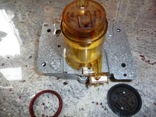

Ich versuche schon seit einigen Tagen meine Maschine wieder in den Griff zu bekommen.
Ich habe bemerkt dass die Tassen nur noch halb voll werden und habe nun nach der Ursache gesucht und auch gefunden.
Zuerst dachte ich dass es das Solenoidventil ist und habe dieses auch gewechselt. Leider brachte dies keinen Erfolg.
Das Wasser das mir in der Tasse fehlt geht über den Pumpenschlauch weg in die Auffangschale.
Das Überdruckventil für die Pumpe habe ich eine Nacht mal in den Entkalker gelegt, auch nix.
Des weiteren habe ich mal den oberen Brühkolben entkalkt, sowie die ganze Maschine entkalkt. Das Ergebnis war dass ich jetzt keinen Entkalker mehr habe und der Fehler weiterhin besteht.
Woran könnte das liegen?
