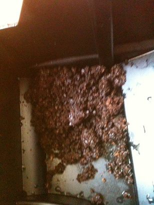

    wir haben Probleme mit unserer Jura S7. Während des Brühvorgangs kommt gelegentlich die Meldung: Bohnen füllen. Als erstes haben wir das Mahlwerk komplett mit neuen Mahlsteinen und Motor ausgetauscht, doch das Problem besteht weiterhin. Bei Doppelbezug liegt anschließend keine Tablette im Trester, sondern nur Gekrümmel. Der gebrühte Kaffee ist ziemlich dünn.
    Hier ein Bild aus dem Trester:
    herr.dyndns.org/jura.jpg
    Was kann das sein?

    Problem hatte ich auch mit einer F90 Jura. Nachdem das Mahlwerk gewechselt wurde und auch die Steine komplett, kam der Fehler immer noch. Habe dann das komplette mahlwerk zerlegt und auch die Kaffeeschaufel inkl. Dichtungen komplett gereinigt. Anscheinend ist die Scheibe die den kaffee transportiert auf einem unsichtbaren Film gelaufen und hat kein Kaffeeschub getätigt. Nach Zusammenbau der Maschine ging dann alles wieder.
