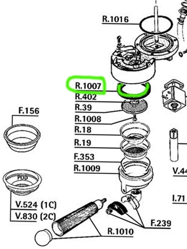

      irgendwas mache ich heute abend falsch mit meiner Silvia ! :1f615:
      Kaffeemehl in 2-er Sieb (14g), ST eingespannt und Bezug gestartet. Nach wenigen sek. fängt der Kaffee an zu laufen, doch zusätzlich drückt sich jede Menge Wasser am ST vorbei und läuft teilweise zu meinem Espresso in die Tasse ! :1f620: :denk:
      ....Sieb gewechselt....ST fester eingespannt......stärker getampert.....mehr Kaffeemehl eingefüllt (16g)......2 verschiedene Kaffeesorten ( Malabar, Harar )....nichts ! Bei allen 4 Espressi das gleiche Bild. :1f615:
      Rückgespült mit Coffee Clean letzte Woche.
      Irgendwas stimmt nicht, aber was ?
      Liebe Grüße Jutta

    • Wenn du von unten in die Aufnahme mit dem Bajonettverschluß schaust, siehst du normalerweise in einen großen Dichtring.
      Ist dieser noch in seiner Nut? . . . ist er ausgehärtet?? . . oder gerissen??
      EDIT: Ich meine die auf dem Bild gekennzeichnete Dichtung.
      ps: Gregor hat eine eigene Rubrik gemacht für "Rancilio"
      Noch mehr EDIT: Ich sehe eben, dass du deine Maschine ja erst im Oktober 08 gekauft hast; .. wenn du also noch Garantie hast, schleif´ sie zu deinem Händler :1f642:

    • Wir meinen nicht das Säubern des Dischsiebs, sondern die Brühgruppendichtung. Die kann man am besten mit einer Brühgruppenbürste säubern: espresso-xxl.de Bestellnummer: 802102
      Hintergrund: Befinden sich Kaffeereste an der Brühgruppendichtung, können diese das richtige Abdichten verhindern.
      Brzüglich Brühsieb: Rückspülen mit Reiniger hast Du aber schon durchgeführt, oder?

      ..habe ich gemacht und anschließend das Duschsieb entfernt und gesäubert......uijuijuijuijuij.....schon beim Abschrauben kamen mir die ersten Kaffeekrümel entgegen... :pein: :pein: ....und das Sieb.....na ja, war an der Zeit zum Reinigen.... :floet: :floet:
      Silvia bzw. Espresso läuft wieder !!! :thump: :thump:
