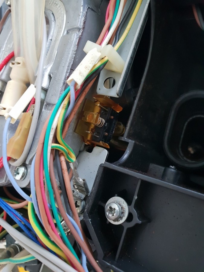

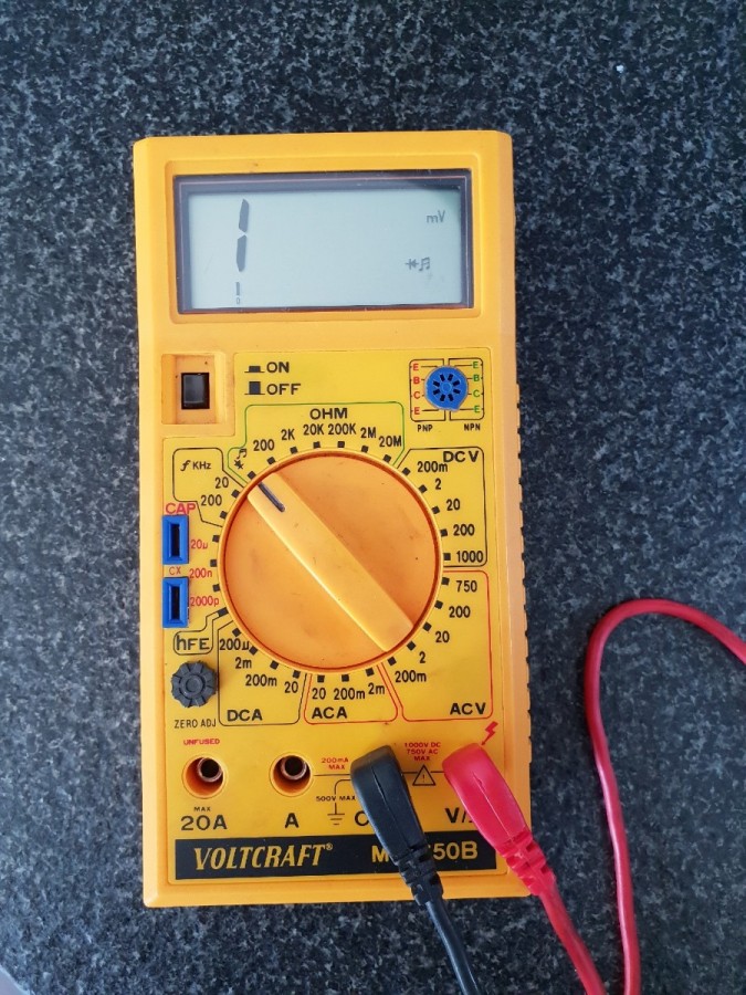

    Käse, ist ja eine 5500. Mess mal den oberen Endschalter ohmisch durch, Kontakt muß bei Nichtbetätigung geschlossen sein.
  • Zum Messen die Maschine stromlos machen, also Stecker raus aus der Steckdose!
    Hat dein Messgerät eine Durchgangsprüfung? Lade mal ein Bild hoch, wenn du dir nicht sicher bist.
