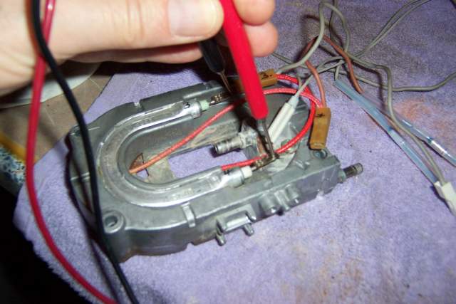

Nachdem ich mich hier im Forum eingelesen habe, baute ich den Thermoblock aus - sieht nicht mehr sehr schön aus
Ich habe an der Heizung den Widerstand mit "unendlich" gemessen, in eingebautem und ausgebautem Zustand (Foto).
Das müsste ja bedeuten, daß beide Heizelemete defekt sind, also der Thermoblock erneuert werden muß! -------------- Liege ich da richtig?

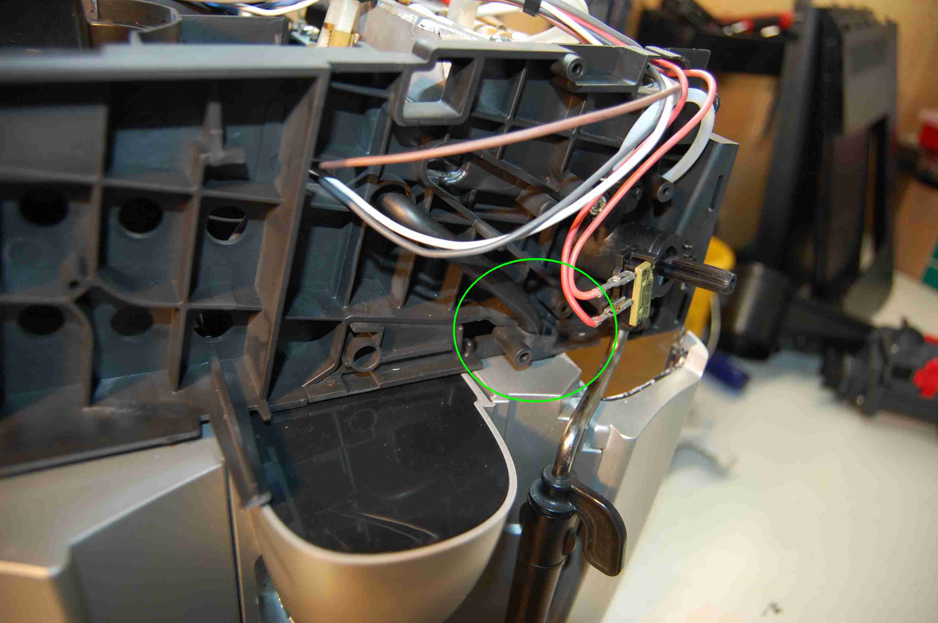

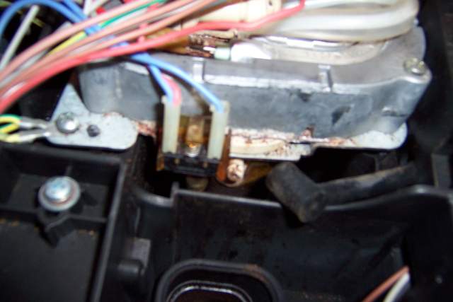

Die zweite Frage: Von oben gesehen ist ein dicker schwarzer abgewinkelter Schlauch zu sehen, am Brühkolben oben ein Auslass. (Foto)
Gehört der schwarze Schlauch da drauf? Wenn ja, ist der bei mir ca. 1,5cm zu kurz und rutscht deshalb immer wieder ab.
Das andere Ende des Schlauches verschwindet in der Maschine. Ist das nur ein Überdruckschlauch der unten lose über dem Wasserauffangbehälter hängt?
Dann kann ich ihn event. einfach ein Stück hochziehen, daß er besser hält.
