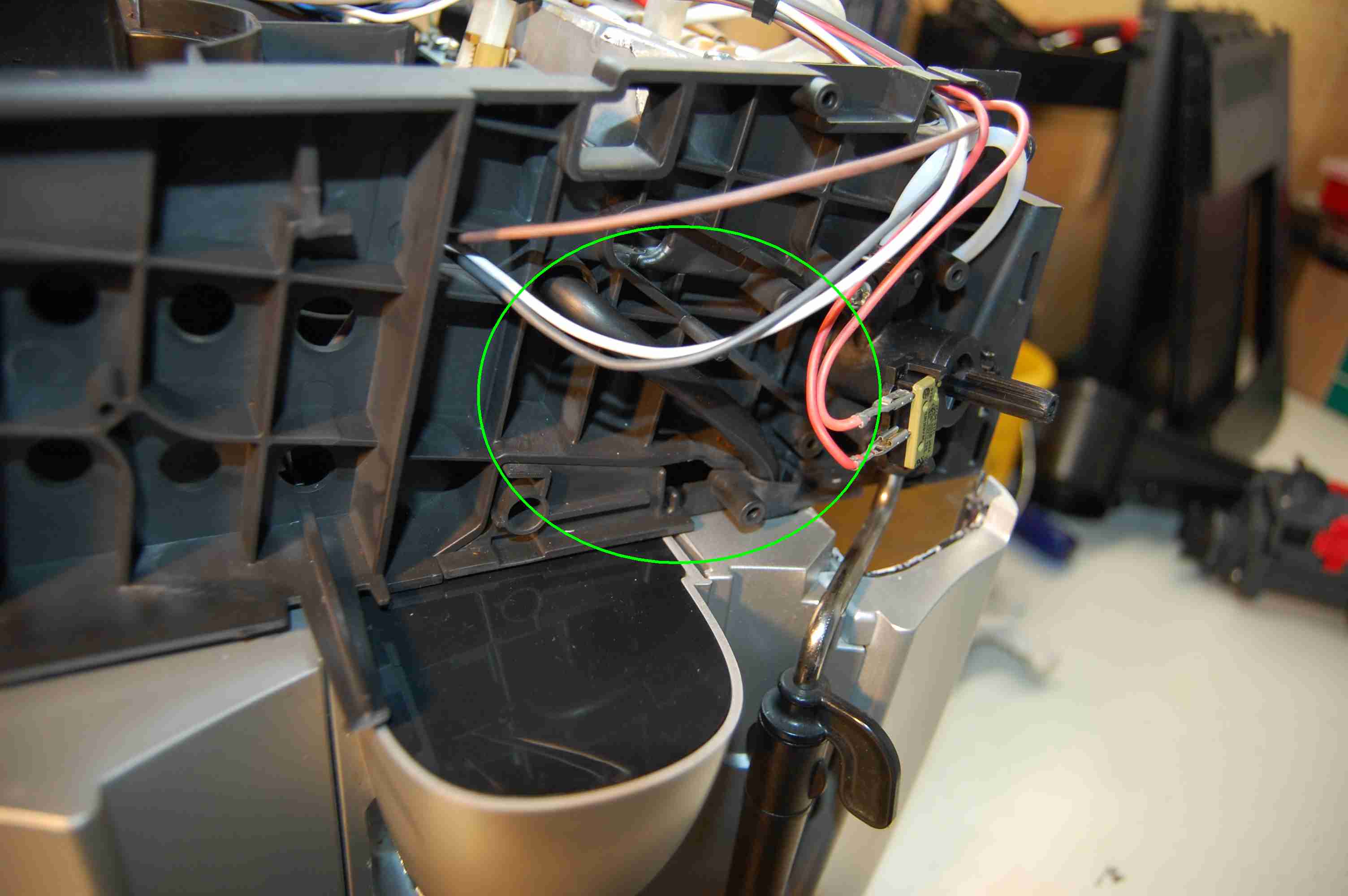

  • Der Schlauch sieht so aus.
    Er geht durch den schwarzen Kunststoff und ist in den Ablauf nur eingesteckt. Einfach rausziehen. Beim reinigen aufpassen das der "Winkel" nicht abreißt. Es gibt keinen Ersatz bei den Händlern.
    Wenn dieser verstopft ist, bildet sich ein Luftpolster welches den Kolben wieder herunterdrückt und den Schalter ausschaltet. Normalerweise kommt dann der allgemeiner Alarm. Das der Kolben anschliesend wieder hoch geht und der Wasserbehälter komplett entleert wird, ist neu.

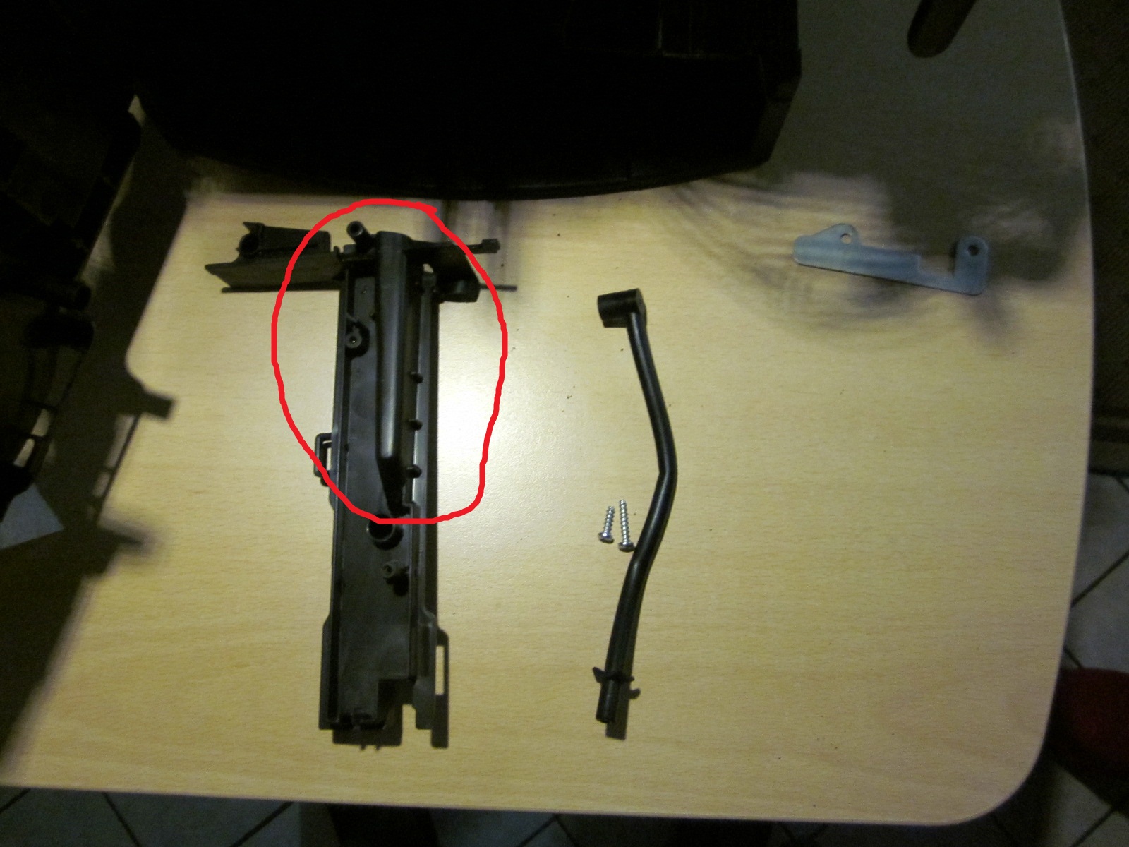

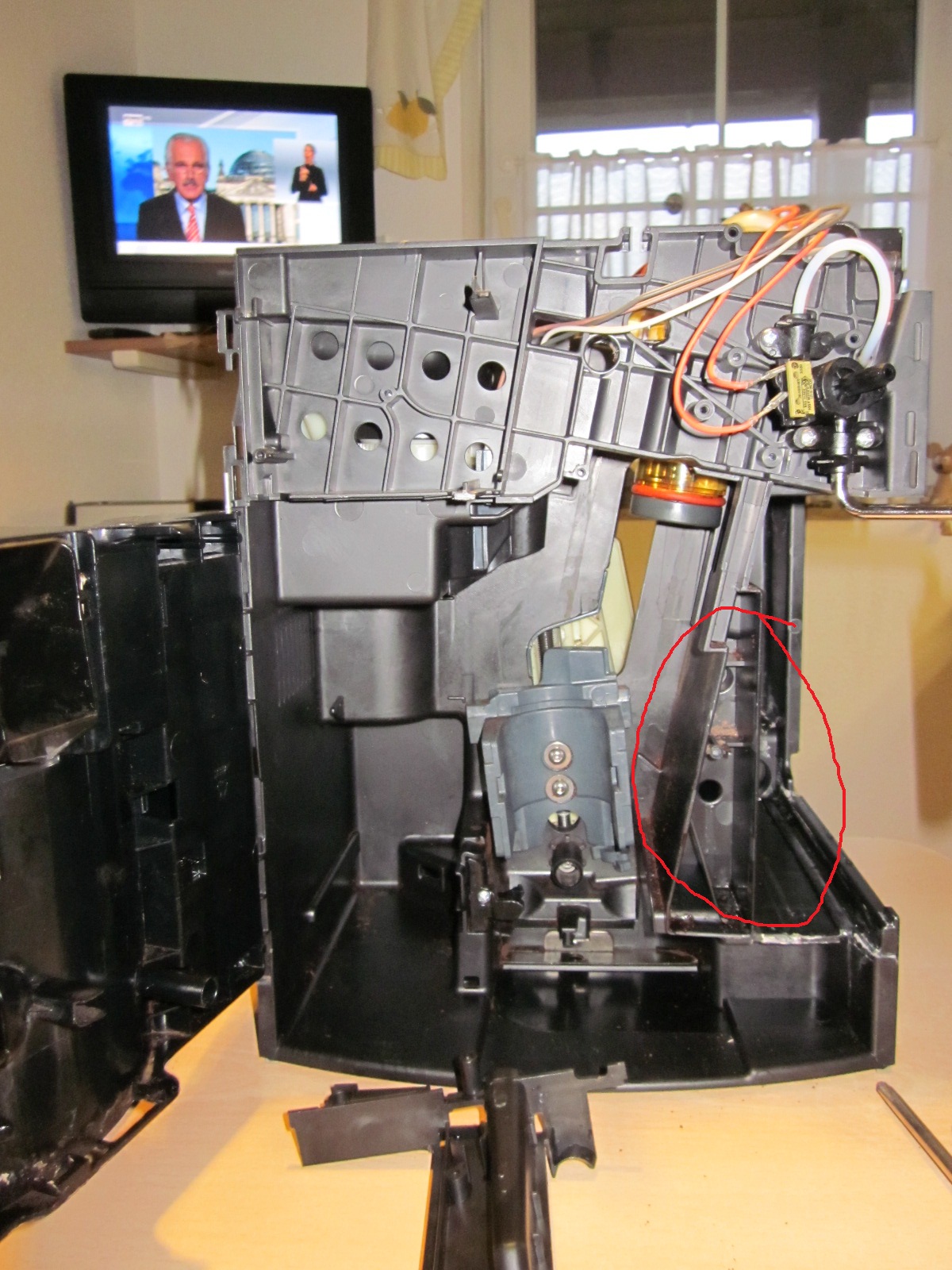

  • Problem gelöst!
    @michael2, Dein Tipp war die Lösung. Dieser schwarze Schlauch war eine Ursache. Dieser Schlauch, ich nehme an er dient zum Druckausgleich, war komplett zu.
    Es hat ganz schön Zeit und Mühe gekostet das Ding wieder gangbar zumachen.
    Dazu kam noch das hinter der Verkleidung wo dieser Schlauch endet alles mit Kaffeeresten zugesetzt war. Siehe Fotos.
    Zu dem Problem das der KV nicht mehr die Tassenmengen dosieren konnte, habe ich auch die Ursache gefunden. Wie ich feststellen musste gab es doch "illegale"
    Vorarbeiten von meiner lieben Verwandschaft und dabei wurde Zu-und Ablauf am Flowmeter vertauscht. Die Maschine läuft wieder super.
    Vielen Dank an alle.
