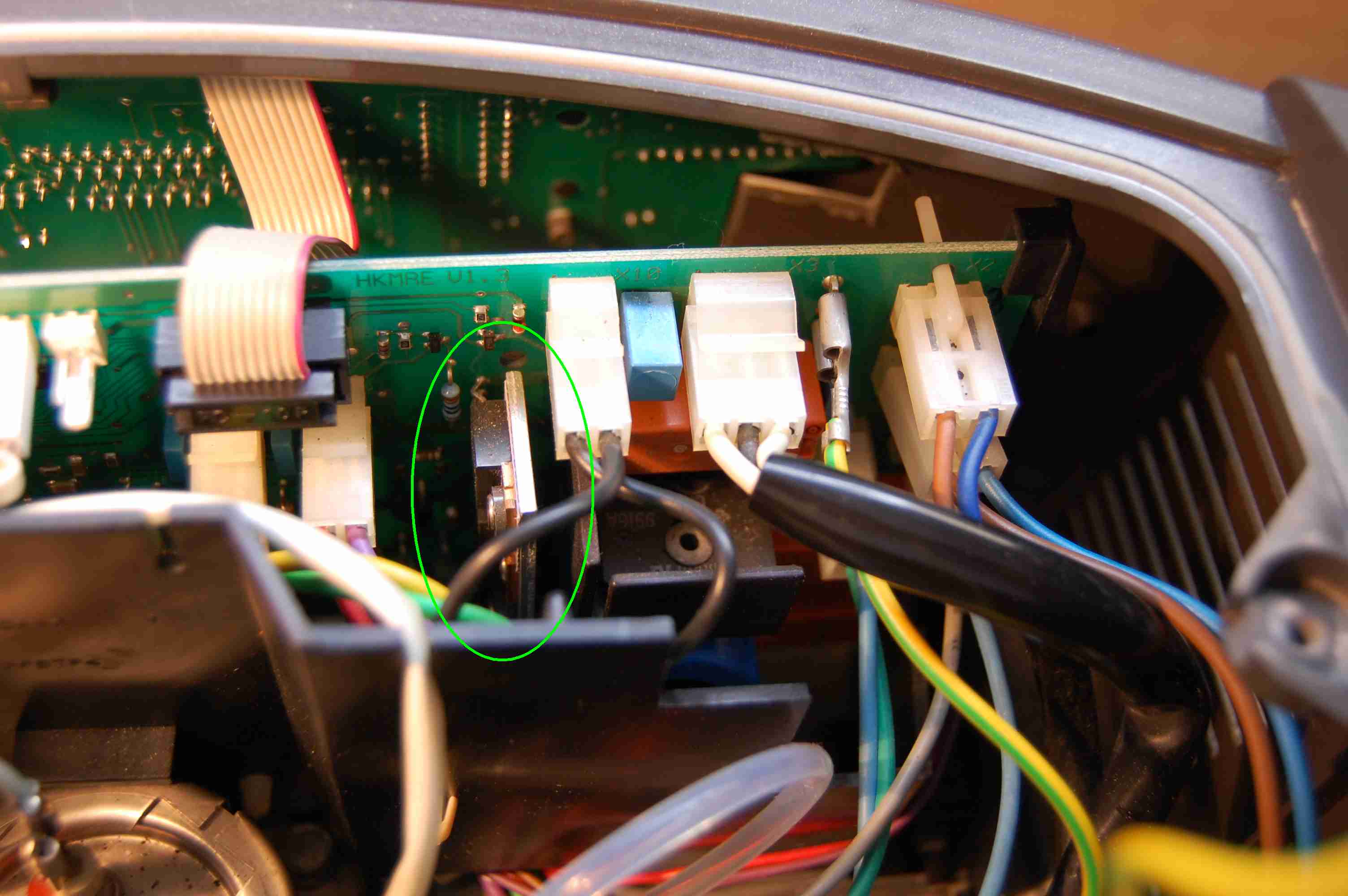

Ich habe eine Opal für unseren Betrieb ersteigert.
Folgender Defekte hab ich beheben können. Keramikventil undicht, ersetzt. Wasser wird in die Auffangschale befördet, Überdruckventil und das vordere Solenoidventil ersetzt. Wasserbehälter verliert am Anschluss Wasser, abgedichtet.
Jetzt funktioniert nur noch der Dampf nicht. Ich habe probiert den Dampf übers Programm einzuschalten und auf Werkseinstellung zu reseten. Hat leider nicht funktioniert. Die Boiler haben 54 und 56 Ohm.
Hat noch jemand eine Idee?
