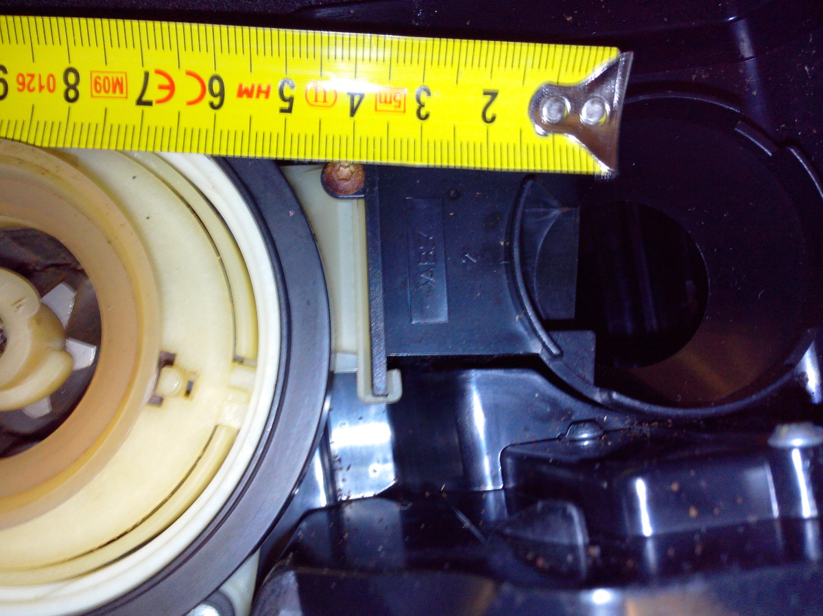

      - Das Mahlwerk sitzt NICHT direkt über der Brühgruppe.
      Der frisch gemahlene Kaffee kann also nicht einfach in die Brühkammer fallen (wie bei der DeLonghi).
      Vielmehr schiebt das Mahlwerk (einfach durch seine Verdrängungskraft) den gerade gemahlenen Kaffee in einen immerhin ca. 8 cm langen Zuführkanal. [Fotos s. Nachtrag unten]
      Am anderen Ende des Kanals fällt dann soviel Kaffee in die Brüheinheit, wie das Mahlwerk nachschiebt.
      Das ist also nicht etwa (wie man zurecht erwartet…) der gerade frisch gemahlene…, vielmehr hat man immer den Kaffee aus dem vorausgegangenen Mahlvorgang in der Tasse! :denk:
      Denn in diesen Kanal passt locker der Kaffee für zumindest 1 Tasse.
      Zumindest bei längerer Nichtbenutzung der Maschine sollte man den ersten Bezug daher aus Aromagründen wohl besser wegschütten.
      Das ist also nicht etwa (wie man zurecht erwartet?) der gerade frisch gemahlene?, vielmehr hat man immer den Kaffee aus dem vorausgegangenen Mahlvorgang in der Tasse!
      Das ist bei DeLonghi nicht viel anders. Im Totraum der Mühle befindet sich auch ungefähr so viel Pulver, wie für eine normale Tasse verwendet wird. Auch hier wirken sich Änderungen des Mahlgrades erst nach 2-3 Tassen zu 100% aus, Grund ist der Totraum der Mühle.
      wenn ich auch sonst bei DL-Geräten eher zu kritischeren Bemerkungen neige, mus man hier aber doch
      neidlos anerkennen, dass durch die engere Konstruktion des DL-Mahlwerks und seine geringere Förder-
      kanallänge wesentlich weniger "Totraum" als bei den Eugstergeräte vorhanden ist und die "vorgemahlene"
      Kaffeemenge im Vergleich dazu vielleicht ein Viertel oder noch weniger ist, als bei der Melitta und der in
      diesen Punkten baugleichen Siemens Surpresso, Bosch Benvenuto oder Nivona Geräten.

      Habe lediglich versucht, mal den Kaffee-Zuführschacht zu dokumentieren.
      Fotografiert einfach von oben durch die kleine Serviceklappe.
      Das linke Foto zeigt den Kanal im Normalzustand (mit gemahlenen Kaffee im Kanal).
      Das rechte den (leergesaugten) Kanal mit einem reingeschobenen Maßband (s. Anhang).
      Da die CI offensichtlich keinen Sensor in diesem Kanal hat, der ihr sagen könnte, dass da kein gemahlener Kaffe mehr drin ist (weil gemeinerweise leergesaugt…),
      führte der 1. Bezug nach dem Leersaugen übrigens zu einer Fehlermeldung:
      Bohnen auffüllen!
      Weil die CI wie gesagt immer nur soviel Kaffee nachmahlt/nachschiebt, wie für die angeforderte, nächste Tasse gebraucht wird.
      Folglich dann erst mal gar nichts in der Brüheinheit ankommt, weil der Kanal ja locker 1 Tasse 'verschlucken' kann.
      Was sich die CI dann mit einem leeren Bohnenbehälter erklärt…
      Ab der 2. Tasse funktionierte dann natürlich alles wieder wie gewohnt. :2615:

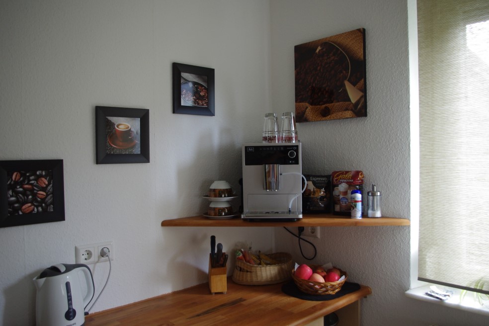

    • Stolze Besitzer
      Hallo zusammen erstmal.
      Ich bin neu hier aber als Beamter mit dem Thema Kaffee durchaus vertraut :1f602:
      Das Thema Vollautomat ist ein gänzlich neues für uns da wir aus praktischen Gründen bisher entweder löslichen kaffe oder den aus unserer Padmaschine getrunken haben.
      So richtig geschmeckt hat uns allerdings immer eher der Kaffe an der Tanke (AGIP oder TOTAL haben echt leckeren Kaffee) oder eben bei Italiener.
      OK, nun hatten wir etwas Geld übrig und haben uns entschlossen im Rahmen einer kleinen Renovierung der Küche endlich mal in eine etwas bessere Maschine zu investieren.
      Jetzt fingen unsere Probleme an und in unserer Not haben wir dann unter anderem ganz intensiv Testergebnisse studiert und noch intensiver dieses Forum hier.
      Und beim Lesen hier sind wir dann trotz aller Für und Wider und wegen dieses tollen Threeads hier letztendlich irgendwie bei der Caffeo CI hängen geblieben.
      Wir haben sie uns dann beim Fachhändler unseres Vertrauens angeschaut und auch mal optisch und haptisch (so weit eben möglich) mit den anderen Maschinen der Preisklasse (und etwas drüber) verglichen.
      Und was soll ich sagen: Uns hat die Maschine von der Optik echt gut gefallen und so sind wir seit gestern stolzer Besitzer einer silbernen Caffeo CI.
      Der erste Eindruck nach der vollkommen unproblematischen Inbetriebnahme:
      Die richtige Bohnensorte und Einstellung muß noch gefunden werden aber schmecken tut es jetzt schon gut und die Maschine ist, wie von der Verkäuferin auch beworben, echt leise.
      Die Bedienung ist echt intuitiv und die ersten beiden "myCoffee" sind auch schon programmiert.
      Jetzt beginnt dann noch die lange Suche nach dem für uns richtigen Kaffee wobei das bisher probierte natürlich tausendmal besser ist wie das was wir bisher zuhause hatten.
      Ich hoffe auf jeden Fall auf viele Bezüge und ein langes Leben der Maschine.
      Im Anhang noch ein Foto von unserer kleinen Kaffeeecke (sieht komisch aus mit 3 x "e" :denk: )
      Viele Grüße und herzlichen Dank für den tollen Bericht hier, von einem bisher vollkommen begeisterten Neuling
      Holgi
